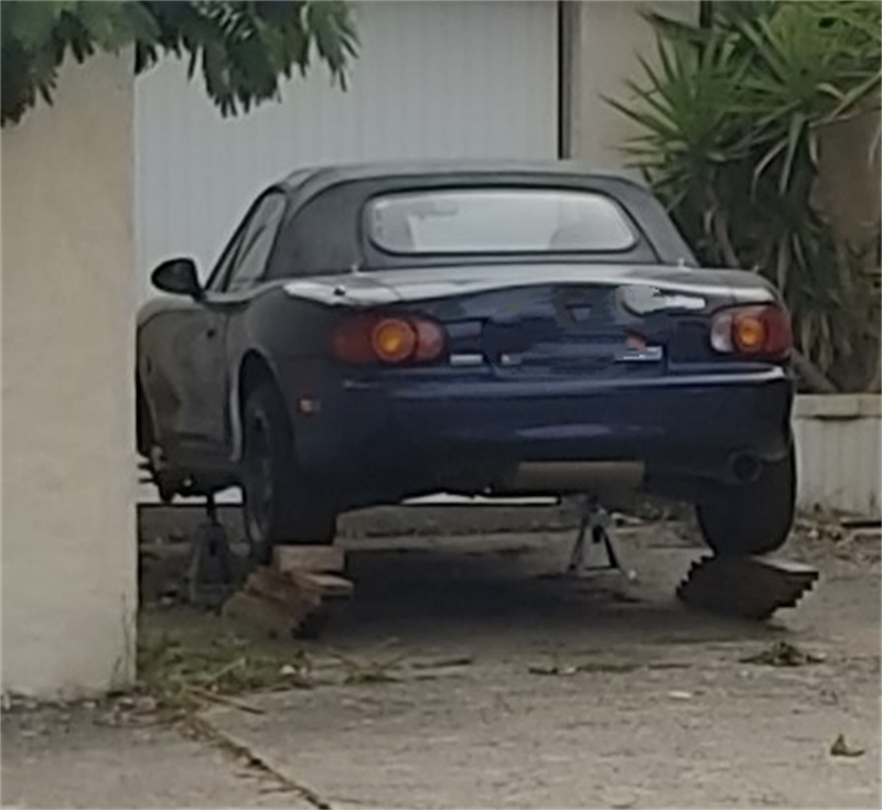

Ok. Bon au pire c'est pratique pour gonfler ses pneus sur le parking de la boîte pendant la pause déjeuner  [:kbchris]
Sinon l'autre jour j'ai vu ça :
https://rehost.diberie.com/Picture/Get/r/51208
n°64228968
Pantoufle_​man
Force tranquille
Posté le 12-10-2021 à 20:26:47  profilanswer
Il a mis des chandelles, c'est accepté  [:johnclaude:7]
Message édité par Pantoufle_man le 12-10-2021 à 20:27:24
Faut pas être complètement fini pour se mettre la dessous :lol:
