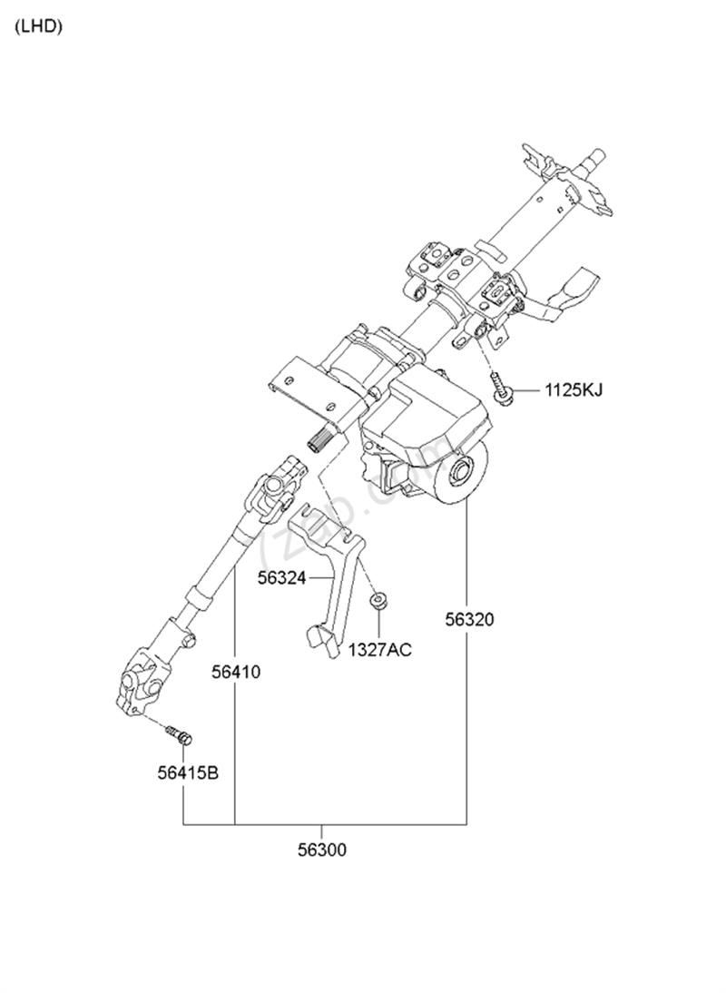

Posté le 09-10-2021 à 20:28:59  profilanswer
Salut,
Sur une KIA ceed 2010 de ma douce, il y a du jeu dans le volant en le tournant d'un sens à l'autre, moteur tournant ça fait un clac bien audible. Je n'arrive pas à déterminer quelle pièce déconne. C'est une assistance électrique sous le volant, le long de la colonne. Le bruit semble bien provenir de la colonne/moteur. Sous la voiture, côté crémaillère le bruit semble plus lointain. J'ai resserré les deux cardans sur la colonne sans résultat. J'ai bloqué la colonne avec une pince étau, et je ne perçois qu'un tout petit jeu avec le volant moteur éteint, mais ça devient plus compliqué moteur tournant à cause de la force de l'assistance électrique. J'essaie de comprendre comment exclure les éléments un à un, à commencer par le moteur de l'assistance élec, puis les deux cardans à croisillon, puis la crémaillère. Si vous avez des idées...
n°64207997
Sen2o
Posté le 10-10-2021 à 10:09:38  profilanswer
Je rajoute un éclaté pour compléter

zeurayne
ex linfield/therayn
Posté le 10-10-2021 à 13:41:54  profilanswer
Ça me fait plus pensé à un problème de rotule axiale ton truc.

Sen2o
Posté le 10-10-2021 à 14:39:57  profilanswer
J'ai trouvé la solution sur l'internet magique
https://m.youtube.com/watch?v=Y5BnVlfSVug
Et la pièce à 3 cts :
https://www.amazon.fr/raccords-flex [...] Q43P&psc=1
Je me souhaite bien du courage  :sweat:
