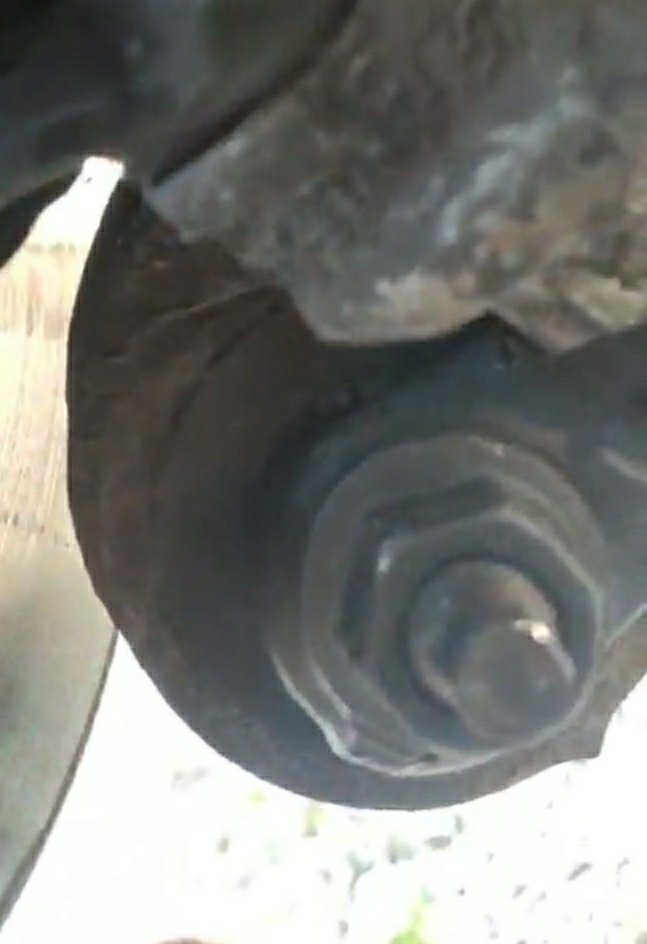

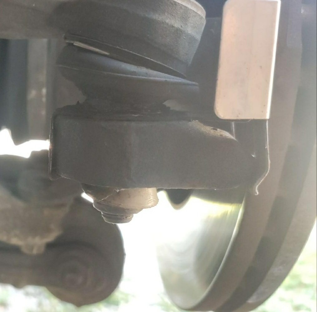

J'ai tape le berceau de ma voiture dans un putain de nid de poule :fou:
Depuis, ma voiture tire legerement vers la gauche quand le volant est tout droit.
Je suis parti chez le garagiste, je lui ai explique le probleme et il m'a fais un devis ou il me dit qu'il faut changer une dizaine de pieces...
Dans le doute j'ai demande a un pote qui s'y connait un peu en mecanique et il me dit que le garagiste m'a pris pour un pigeon  [:milf and duck lover:4]
Pour lui, y'a pas vraiment de casse, le berceau a l'air ok sur les photos, les autres pièces aussi et il suffit juste de faire un reglage de parallelisme et geometrie, pas besoin de changer toutes ses pieces.
Expert HFR, vous en pensez quoi ?

Ton pote a raison et le garagiste te prend vraiment pour un potentiel pigeon. :D

Mdr le fameux garagiste, avec que des noms génériques sur le devis, tu ne sais même pas la réf, ni la marque qu'il te monte...
Alors déjà, tu ne change pas tout comme ça. Si tu as un vrai doute avant de faire une geo, va dans un CT, demande lui un contrôle volontaire c'est environ 30€ (ou à la discrétion du patron)...
Tu lui expliques le problème il va la foutre sur le pont et faire un contrôle de tes jeux.
La 407 que j'ai acheté a eu un peu le même délire, avec garagiste qui raconte qu'il faut tout changer blablabla...
Résultat du compte : je passe chez mon pote je lève la voiture je trouve le problème, je lui rachète la caisse 1000€ et j'ai 200€ de pièces à changer - essentiellement des rotules et des trucs de merde.

il faudrait qd même pouvoir juger mieux que sur des photos. :o
elle tire un peu maintenant donc ya un potentiel souci :( , commencer par une geo avant de commencer à vouloir changer les pièces.
Si elle tire toujours après ça, bah faut voir du coté des bielettes de direction. ça coûte 30euros la paire. puis refaire une geo.
si ça tire toujours, là faut commencer à voir dans le gros, mais pas avant.

Justement petit contrôle des jeux par un CT.
Si rien : géo
Si réparation les faires puis géo.
De mon point de vue.

Merci de vos conseils :jap: Ok je vais prendre un rdv pour regler la geo et parallelisme et je vais y aller avec mon pote, ce sera plus simple :D

Si elle tire c'est qu'il y a un soucis quelque part et donc des pièces déformées. Un "simple" réglage de géo c'est comme mettre un pansement sur une jambe de bois.
Il faut diagnostiquer plus finement ce qui a bougé, un rapport de géométrie peut aider mais il faut aussi bien inspecter tout le train avant et comparer les 2 côtés pour s'aider

Quand tu dis CT c'est un controle technique c'est ça ? Normalement ça coute plus cher que 30 euros non ?
Et du coup un controle technique permet de voir ça ?

Non, c'est pas leur cœur de métier...
Après tu peux toujours faire un volontaire, le mec te donnera son avis mais ça s'arrêtera là

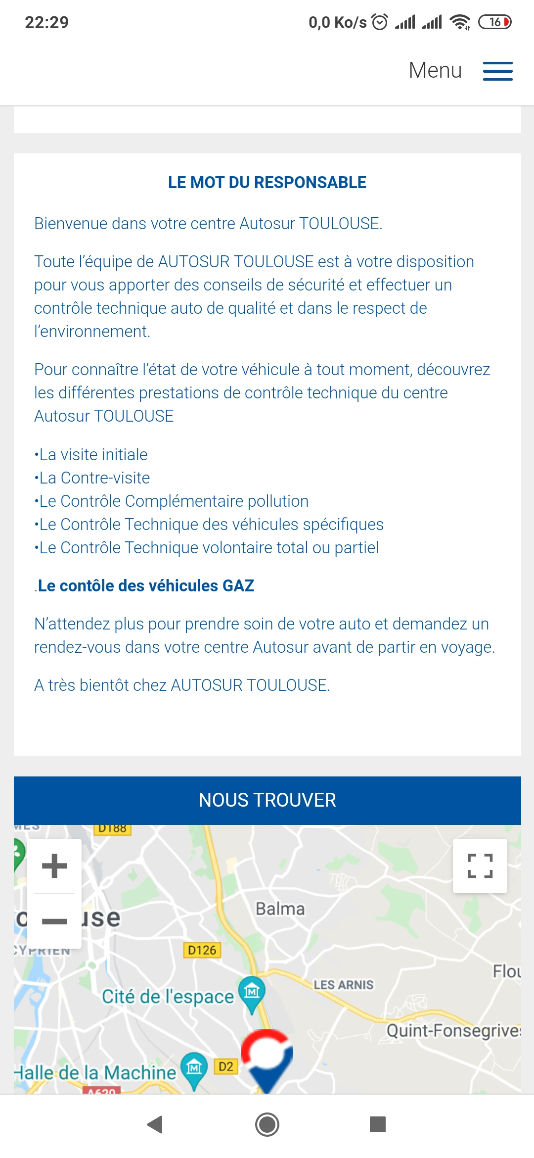

Tous les contrôles techniques le propose
Regarde j'ai pris au pif le premier vers chez moi.
https://rehost.diberie.com/Picture/Get/f/49372

Normalement tout contrôleur doit diagnostiquer correctement des jeux, ça fait partie de leur formation surtout sur un train avant.
Après c'est pas à lui de te dire combien ça va te coûter etc.
Mais tout les contrôleurs que je connais le font, et pour avoir eu besoin d'avoir un avis extérieur ( le CT ) à diagnostiqué la même chose que moi avec en prime deux trois conseils [:cerveau vavavoum]
Édit : les contrôleurs ont au minima un cap mécanique spécialisation vp.
il n'est pas question de faire un réglage s'il y a une pièce à changer derrière. mais au moins voir les tolérances sur papier. ça aide à poser un diag. s'il y a un vrai jeu, le mec ne pourra pas faire de réglage de toute façon et il va te dire bah les chiffres sont pas stables.
En principe lors d'un nid de poule sur une traction, ce qui mange tout dans la gueule en 1er c'est la bielette de direction.
berceau et triangle c'est qd même très solide :ouch: et il y a des caoutchouc pour amortir.
Après une réfection de train avant, ne peux pas faire de mal selon le kilométrage. :jap:

Genre ce genre de choses :o
Que même sans avoir fait d'études de mécanique que tu vois directement..
Silentbloc de bras cassés
Et rotule HS
Dsl pour la qualité impossible d'avoir une photo propre à cause de la mise au point...
https://rehost.diberie.com/Picture/Get/f/49401
https://rehost.diberie.com/Picture/Get/f/49402
