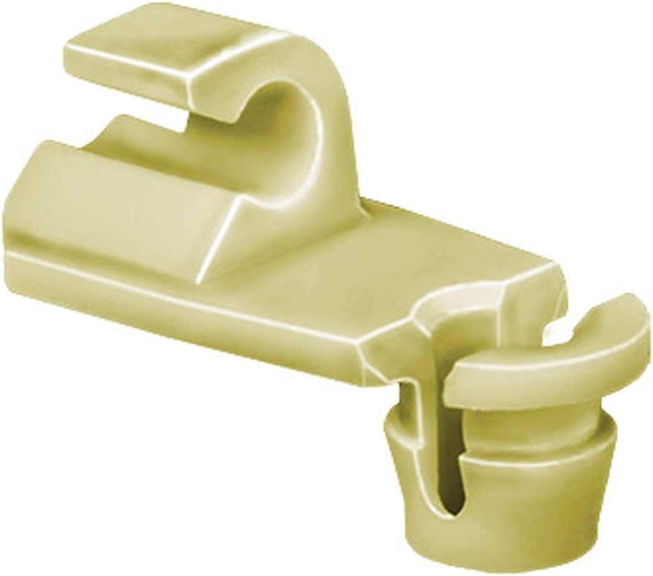

Posté le 12-07-2021 à 17:44:24  profilanswer
salut les gens :o
je cherche cette piece, c'est celle qui maintiens la tringle de la poignée AR sur une clio 2
https://images-na.ssl-images-amazon.com/images/I/51Vlukl254L._AC_SL1000_.jpg
https://www.amazon.com/Door-Lock-Re [...] B074S611CN
un idée rapidos ? J'ai le CT vendredi aprem  [:bitman]

Bitman a écrit :
salut les gens :o
https://images-na.ssl-images-amazon [...] L1000_.jpg
Pour toutes les petites pièces comme ça, casse auto ou alors eBay.

Bitman
STAY APART
Posté le 12-07-2021 à 18:55:37  profilanswer
pas trouvé, mais a l'instant j'ai checké dans mes merdouilles du garage, j'en avais un sur un mécanisme de saxo :D

Bitman
STAY APART
Posté le 13-07-2021 à 09:28:22  profilanswer
la galere pour remplacer ce truc putain, j'ai du absolument tout démonter :D
https://content.invisioncic.com/m304542/monthly_2012_11/479997833_large.DSCN0136_056commentaire(Copier).jpg.22b0f506cd6b86b93a235baae924ffd9.jpg
en plus la piece citroen etait un poil trop étroite j'ai du l'élargir avec un coup de foret
j'ai testé tous les combos pour remettre la piece, le seul qui a marché c'est remonter la serrure avec la tige sur son nouveau bitonio, puis remonter la poignée et clipser le truc en aveugle total c'est entre la tole et le moteur on y voit rien  :heink:
enfin, ca marche c'est déja ca, pour zero euro :o

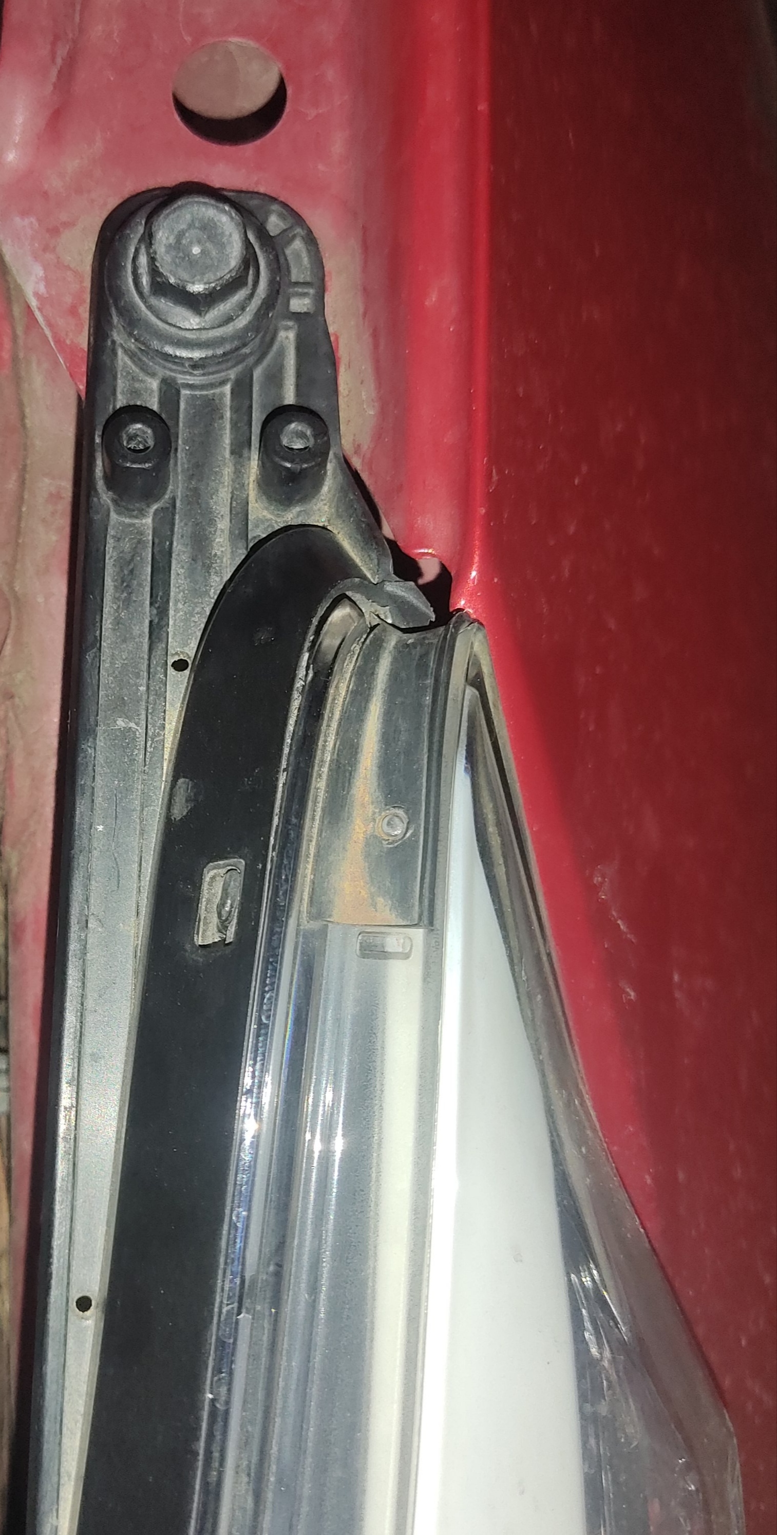

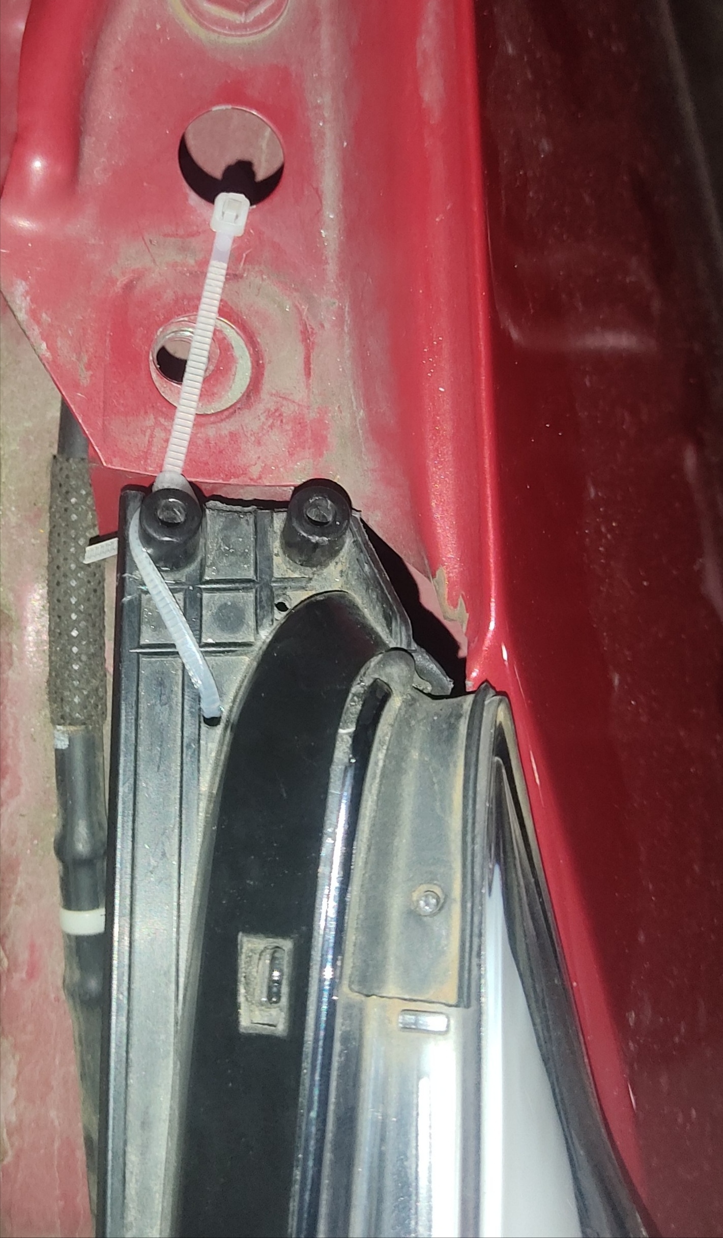

Sen2o
Posté le 16-07-2021 à 18:32:11  profilanswer
Amis du HB, bonsoir  :sweat:
https://rehost.diberie.com/Picture/Get/t/44569
https://rehost.diberie.com/Picture/Get/t/44572
Cette fois ça puduku vraiment, c'est du temporaire on va dire. M'enfin ça tient sans vibrer et le feu est à fleur de la carrosserie. Y visser une plaque en métal sur mesure me prendrait trop de temps pour l'instant.
n°63503307
gsi spirit
Posté le 16-07-2021 à 18:39:47  profilanswer
Monte un kit de réparation !
n°63503473
Sen2o
Posté le 16-07-2021 à 19:05:36  profilanswer
Je connaissais pas ! En revanche je n'en trouve pas pour l'instant pour une kia Ceed 2013, mais ça peut me donner quelques idées de bidouilles  :ange:
n°63503539
gsi spirit
Posté le 16-07-2021 à 19:15:01  profilanswer
