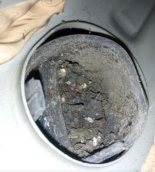

https://i.imgur.com/ouDFKGB.jpeg
Il pleut dans ma voiture quand il pleut dehors, ça rentre entre la porte et la boite à gant, côté passager du coup.
C'est une Megane 3, une idée d'où ça peut venir ?
Mes tapis de sol côté passagers sont trempés vu qu'il s'arrête pas de pleuvoir en ce moment.
RIP Diesel <3

Les évacuations de flotte sous le capot au niveau du pare brise
Ou le joint correspondant plein de merde

Le truc qui se bouche de chaque côté de pare brise et qu'on débouche en passant au niveau des roues c'est ça ?
ça pourrait rentrer jusqu'ici ?

n°63434820
axklaus
Posté le 08-07-2021 à 21:55:54  profilanswer
oui je pense aussi, c'est pareil sur le scenic, facile a déboucher en passant par les passages de roue
axklaus a écrit :
Je viens de voir cette astuce pour mon scenic, a voir si c'est pareil sur la Mégane
https://youtu.be/LD2m0FxQ3As
édit : voila j'ai sauvé ma voiture, ça prend 1h rangement du cric compris :o
soulever la roue, puis quelques clips a retirer

Slops
Posté le 08-07-2021 à 22:06:33  profilanswer
tain, ça doit faire 4 mois que je dois le faire... Je pensais pas que ça aurait pu s'infiltrer comme ça...
Merci!

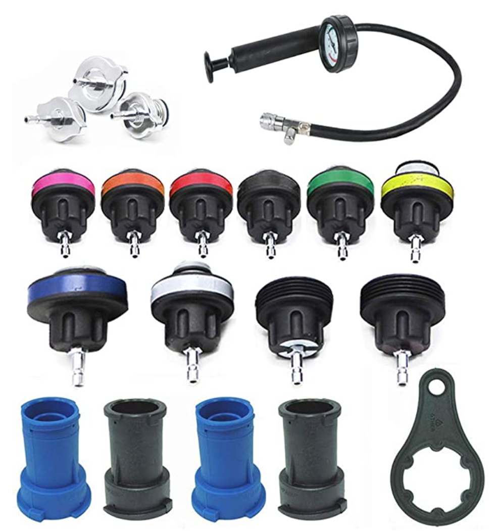

nerosso
Posté le 10-07-2021 à 21:55:12  profilanswer
nerosso a écrit :
Je perds lentement du LDR (200mL sur 500km).
Je suspecte le JDC (le moteur approche les 290 000km).
Est-ce que ces testeurs sont efficace pour identifier la source de la fuite?
Testeur de mise sous pression
https://i.ibb.co/8Nvt1Zy/testeur-circuit-LDR.png
Testeur CO2
https://i.ibb.co/6wc1SGG/testeur-CO2.png
Fin du feuilleton. C'était le bouchon de bocal de LDR qui fuyait.
J'ai acheté un testeur de CO2 de qualité qui n'a pas révélé de problème. D'ailleurs si quelqu'un a besoin d'un test pour confirmer un JDC je peux prêter mon matériel en échange d'une binouze sur Paname.
