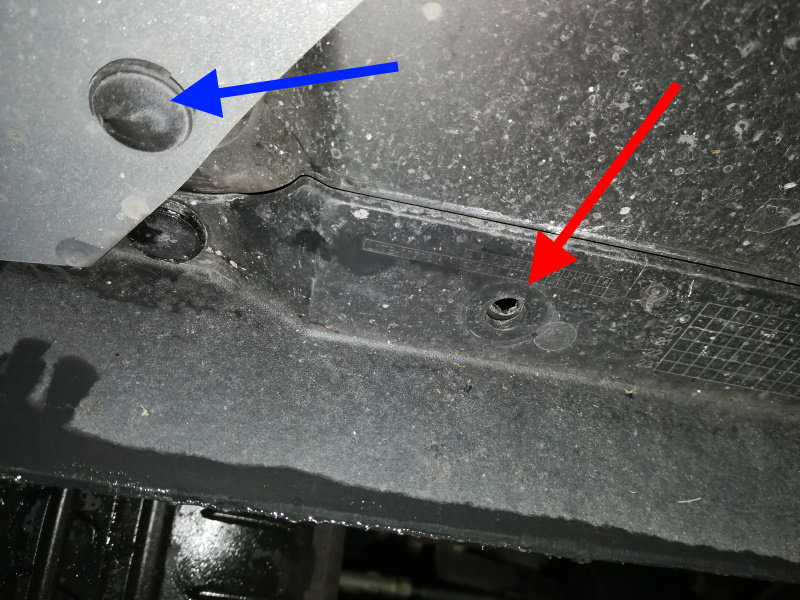

Dites, j'ai perdu un petit clip en plastique sur le Puma, vous savez ou je peu commander ça ?
https://zupimages.net/up/20/45/kytc.jpg
Le même que celui de la flèche bleue
Aliexpress ?

https://www.amazon.com/GOOACC-Unive [...] 634&sr=8-5
Rassure moi c'est pas un Puma récent ? :o
Tu devrais regarder dans le catalogue Restagraf. Une fois la réf trouvée => amazon.
http://restagraf.com/upload/flipbo [...] 2020-2021/
J'ai toujours tout trouvé chez eux pour ma Twingo II, même si j'ai acheté de l'équivalent Opel parfois. Le mieux c'est d'en démonter un pour le mesurer au pied à coulisse. :o
Message édité par Profil supprimé le 02-11-2020 à 21:53:55
n°61213502
Posté le 02-11-2020 à 21:57:10  answer
On dirait une des "bavettes" sous le PC avant, pour diminuer la conso de 0.05L/100. Elles doivent frotter de temps en temps.
Sur Clio IV RS, il faut les virer pour améliorer le refroidissement des freins sur circuit.  :o
Message édité par Profil supprimé le 02-11-2020 à 21:58:39

jln2
Posté le 02-11-2020 à 22:11:29  profilanswer
n°61213791
jln2
Posté le 02-11-2020 à 22:12:44  profilanswer
J'ai trouvé à priori la référence 20427 (page 182)
http://www.restagraf.com/upload/fl [...] 82/#zoom=z
(le 11622)
En entrant la réf dans Amazon, il ressort ça
https://www.amazon.fr/AOXNRFA-Plast [...] HJ1ZQ&th=1
Message édité par jln2 le 02-11-2020 à 22:13:21

Posté le 02-11-2020 à 22:13:45  answer
n°61213832
jln2
Posté le 02-11-2020 à 22:14:36  profilanswer
Ouai, une bavette de 20cm
n°61213841
jln2
Posté le 02-11-2020 à 22:14:54  profilanswer
C'est pas un Kuga :o
n°61213860
Posté le 02-11-2020 à 22:16:21  answer
Puma / Kuga ça reste Ford. :o
