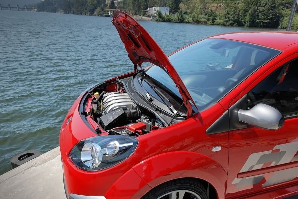

n°61108079
Posté le 24-10-2020 à 13:57:59  answer
dragages a écrit :
Quel cache moteur  [:la chancla:5]
Ça sert à rien. :o
Au moins un truc que se fera pas défoncer par les fouines. :o
