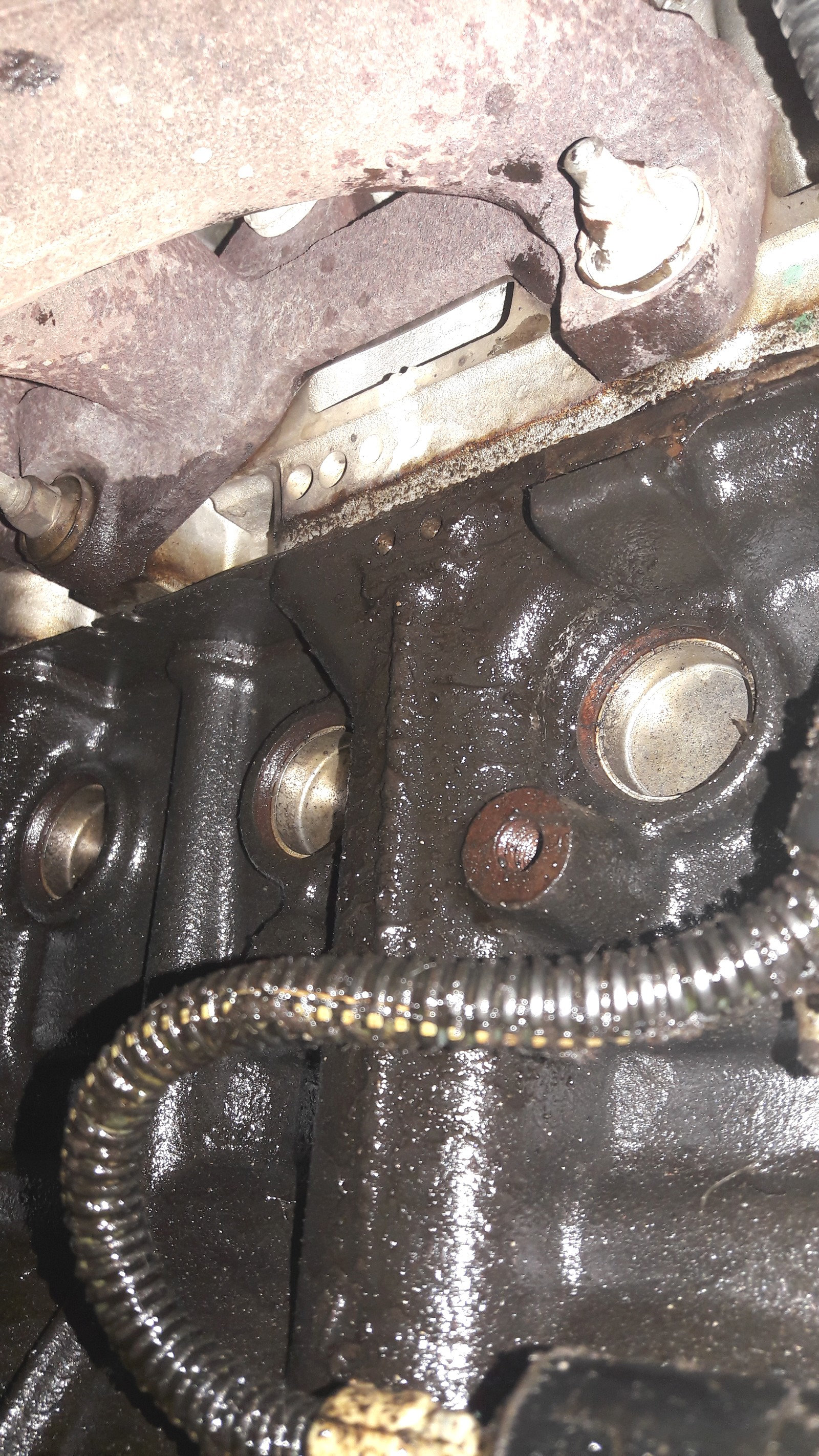

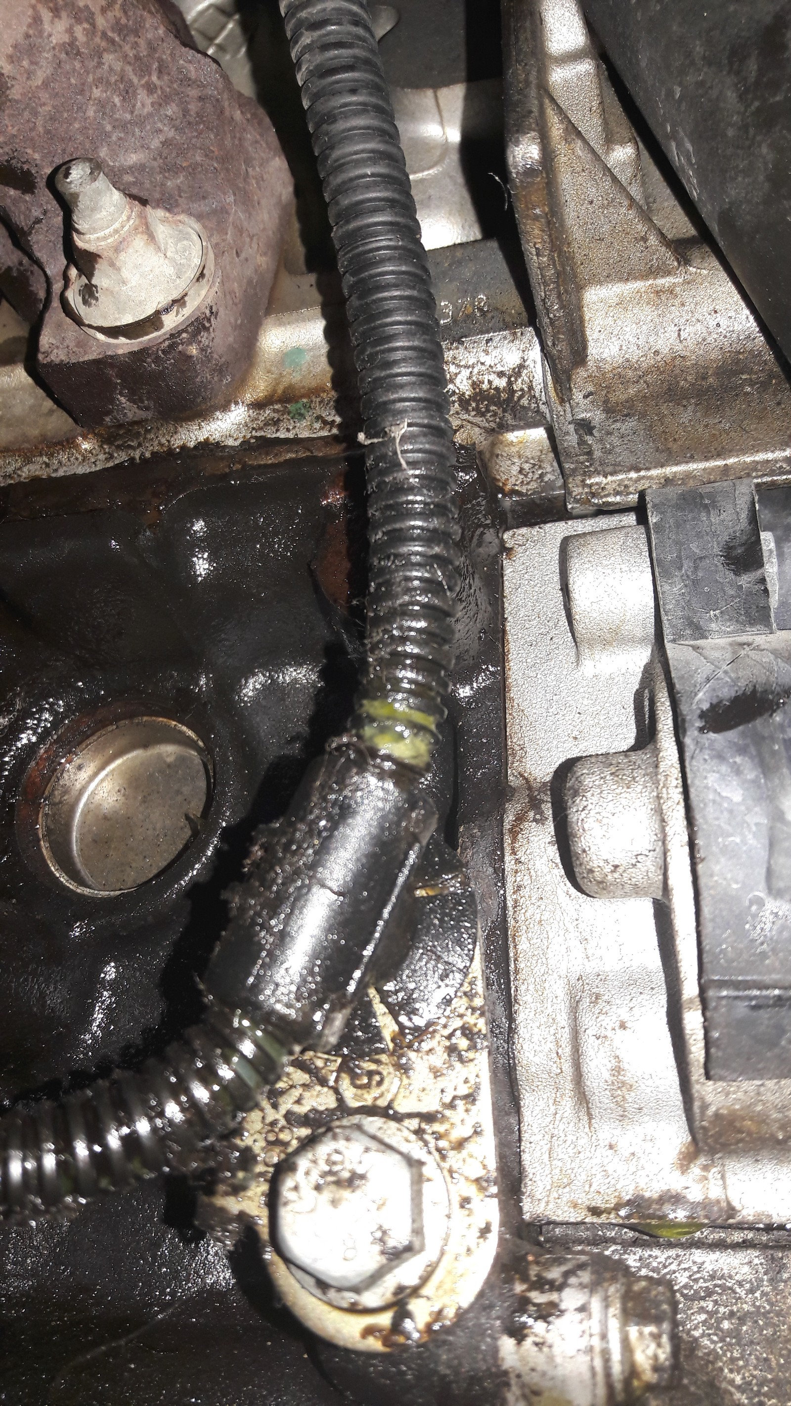

Bonjour,
Grosse fuite de liquide de refroidissement sur la Clio 2 1.2 (D7F) d'un collègue, l'arrière du moteur baigne dans le LDR, ça "reste" entre la culasse et le carter d'huile et ça se répand sur le triangle/berceau à droite.
https://zupimages.net/up/20/28/fqlt.jpg
https://zupimages.net/up/20/28/wa7u.jpg
Le bocal est ok, la pipe en métal de la pompe à eau m'a l'air bonne car ça semble assez sec à proximité immédiate de la pompe.
Joint de culasse complètement claqué côté échappement ? Pas de mayo sur le bouchon d'huile.
Une idée d'où ça pourrait venir ? J'ai pas encore pu me mettre sous la voiture pour mieux voir.
Message édité par c'est_pas_ma_faute le 09-07-2020 à 16:53:15

n°60212553
spacemaste​r2
Posté le 09-07-2020 à 17:02:22  profilanswer
Peut être une durite du radiateur de chauffage,faut voir en fait
n°60212580
chaced
Posté le 09-07-2020 à 17:04:08  profilanswer
c'est de l'huile qu'il y a de partout ?
n°60212627
c'est_pas_​ma_faute
Posté le 09-07-2020 à 17:09:39  profilanswer
Les durites du chauffage sont sèches.
Couche de crasse (la voiture a 280k km) qui a été ravivée par le liquide de refroidissement. Vu que le bocal se vide quasi à vue d'oeil et que le niveau d'huile bouge pas, c'est plutôt le ldr qui m'inquiète :o
Y'a pas d'heure pour se faire plais' avec un couscous merguez.
n°60212648
chaced
Posté le 09-07-2020 à 17:11:17  profilanswer
je demande car sur le D4F (a voir si le d7f a la meme tare) mais le joint de couvre culasse pourrie et l'huile pisse... sur l’échappement (ce qui n'est pas une grande idée)
et généralement l'huile vient de la.
n°60212719
c'est_pas_​ma_faute
Posté le 09-07-2020 à 17:18:05  profilanswer
Ici l'échappement est nickel. Ça a vraiment l'air localisé sur toute la largeur du bloc, entre la culasse et la carter d'huile car c'est sec au-dessus et en dessous. Ceci dit vu la gueule de l'arbre à came couvert de sludge, il vaut peut-être mieux la laisser crever et remplir le bocal en attendant :o
n°60212733
chaced
Posté le 09-07-2020 à 17:19:14  profilanswer
encore un entretien bien fait...
donc meme problème de joint sur le d7f : https://www.youtube.com/watch?v=P0xZg6VoDLU
Message édité par chaced le 09-07-2020 à 17:20:04

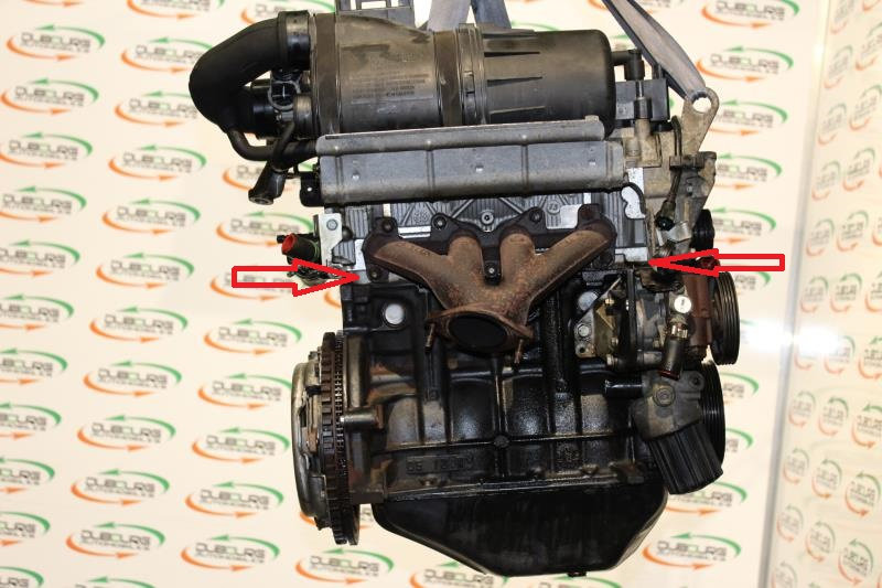

C'est peut être le joint de culasse si la fuite est entre la partie grise (culasse) et la partie noire dessous (bloc moteur)
https://www.zupimages.net/up/20/28/du33.jpg
