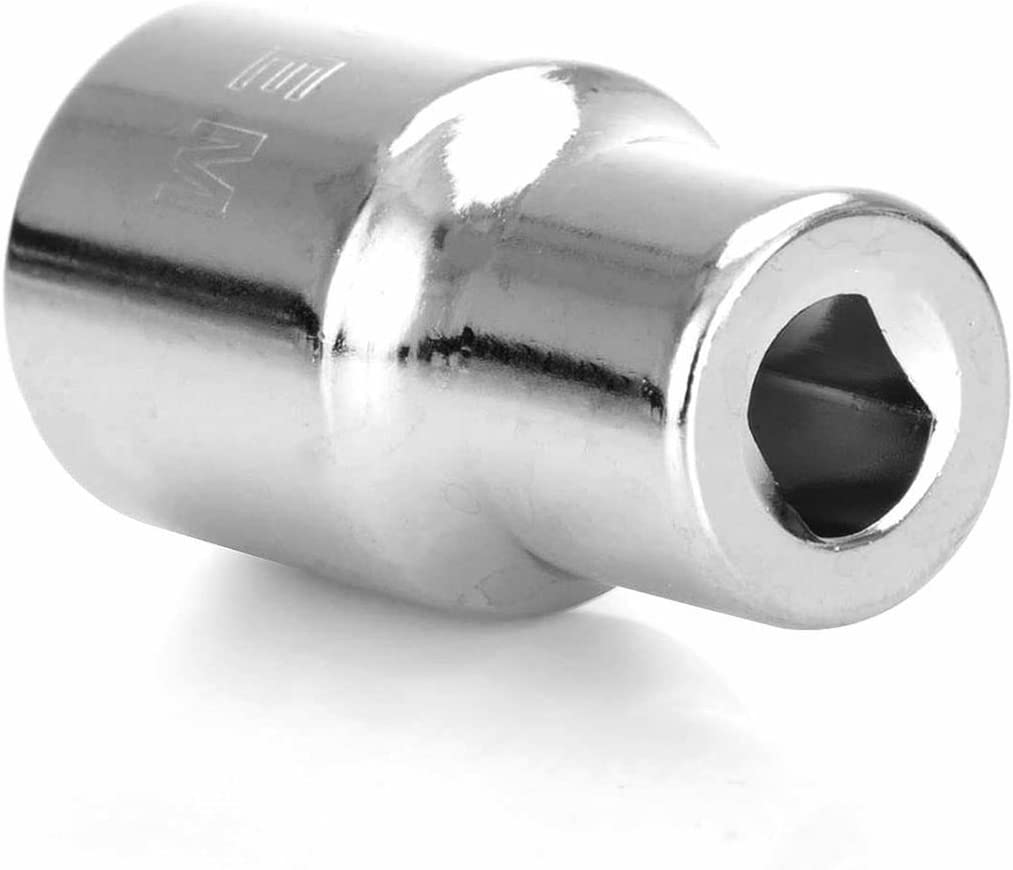

Shinseiki a écrit :
Une idée d'ou je pourrais trouver une douille spéciale pour tête d'amortisseur ?
C'est visiblement une tête spéciale qui est utilisée par pas mal de véhicule GM, quand je cherche "douille tête amortisseur" ou "douille 6x8" je tombe sur que dalle :/
ça ressemble a ça : L'empreinte fait 6x8 mm
https://rehost.diberie.com/Uploads/ [...] 18.res.jpg
Y'en a aux US mais voila quoi :o : https://www.amazon.com/OEMTOOLS-252 [...] B004FEHYR4
J'en ais bien trouvé en France mais a 75€ la douille non merci :o
Salut.
Achète une douille premier prix en grande surface de bricolage, avec empreinte hexagonale de 6 mm.
Puis une fraise pour Dremel , une fine à diamants, ça se trouve pour 10-12 balles.
Reste plus qu'à usiner doucement deux côtés opposés de l'empreinte hexagonale, jusqu'à 8 mm.
T'auras ton outil pour pas cher.
n°60215087
