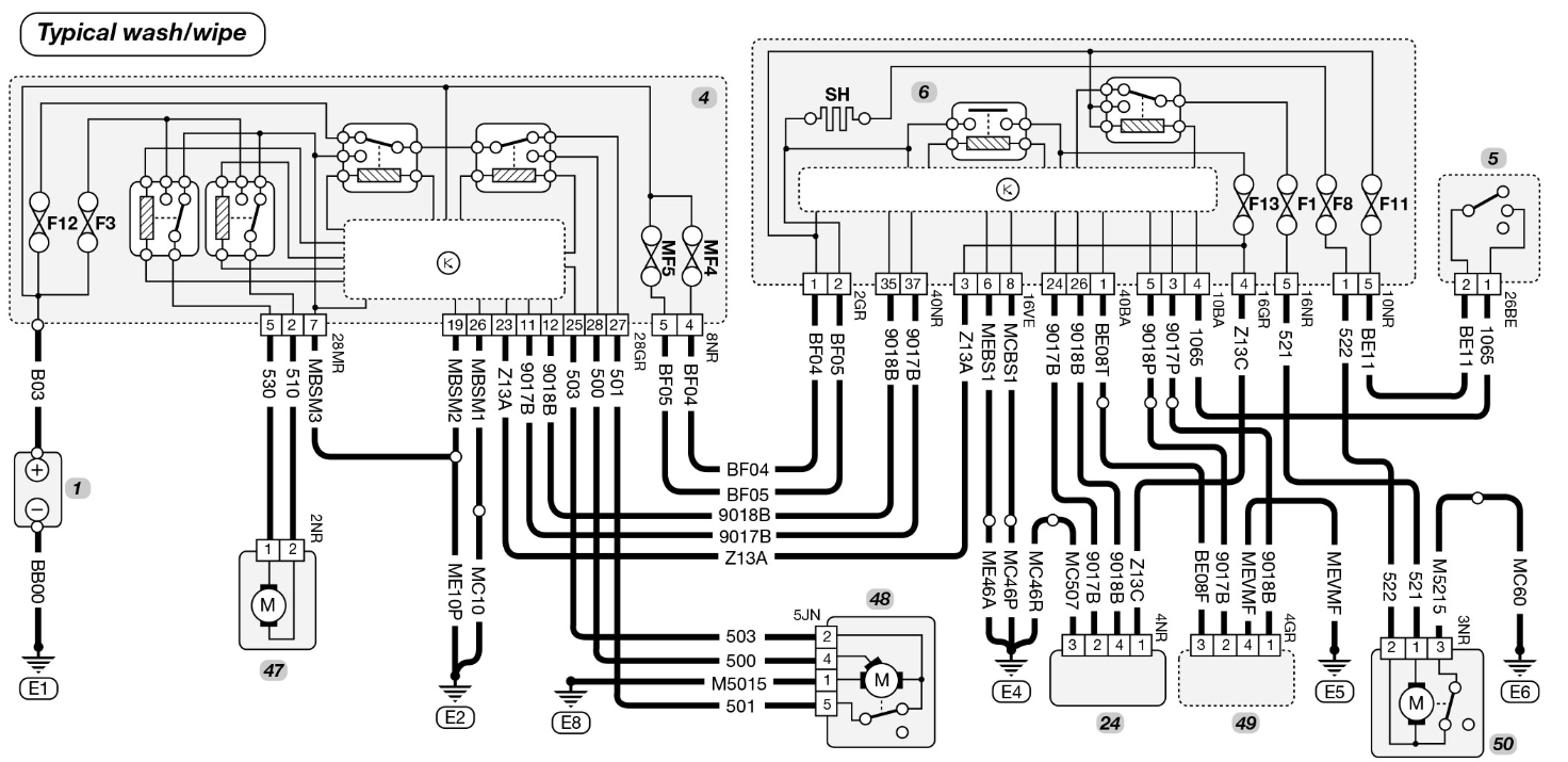

Posté le 21-06-2020 à 19:24:22  answer
Bonjour à tous,
En changeant une ampoule avant de faire passer le contrôle technique à ma 206 de 2004, j'ai remarqué un connecteur non branché près du phare avant gauche.
J'ai testé le connecteur qui fourni une alimentation continue de 12v. J'ai également remarquer qu'un autre connecteur n'était pas branché près de l'antibrouillard droit. C'est fréquent que des cables traîne comme ça dans le moteur, je trouve ça bizarre. Sinon tout à l'air de fonctionner sauf la clim qui ne souffle plus d'air froid.
Des photos du connecteur près du phare gauche.
https://reho.st/preview/self/85c4ff5331c5eed6ca1fc7753d166b8c5a077889.jpg
https://reho.st/preview/self/7fa120909b91013283b852d5d21c1b3099a0ec23.jpg
Merci de votre aide  :)
Message édité par Profil supprimé le 21-06-2020 à 19:26:38

C'est possible, c'est quoi comme voiture?
Sur certaines 206 d'origine en phares H4, elles avaient le faisceau H7 pré-installé, c'est peut-être ça?

C'est une 206 1.6 XT Premium de 2004. Je serai bien incapable de faire la différence mais ne vaut-il pas mieux recouvrir ces embouts de chatterton pour éviter un court circuit ?
