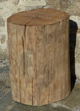

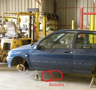

multi_virus a écrit :
Hello Topic,
Vous conseillez quoi pour bricoler sous la voiture en toute sécurité ?
4 chandelles ? Des rampes ?
Je reconnais être frileux quand j'ai une tonne sur la tête...  [:tibo2002]
Moi je mettais deux gros rondins sous les bas de caisse en largeur (rondins couchés, pas comme sur la photo) en plus des chandelles
https://www.zupimages.net/up/20/26/snlw.jpghttps://www.zupimages.net/up/20/26/inyy.jpg

taz26 a écrit :
Idem je déconseille les rampes, c'etait ok pour vidanger des 205/306 mais maintenant les voitures sont trop basses, et les pneus trop larges, et au final ce n'est pas super pratique.
Quelles est la ref des chandelles kstools que tu utilises? Est-ce que tu les recommandes?
J'utilise 2 crics et 2 chandelles (michelin 2t crémaillère bleues) mais je ne lève que deux roues.
Avec un seul cric il y a des voitures pour lesquelles c'est compliqué de poser les chandelles au niveau de la partie renforcée, genre 206. La il faudrait que je change les triangles sur la mienne par exemple.
Je les ai pris là en même temps que le cric :
https://www.master-outillage.com/ks [...] 18726.html
Même s'il n'y a pas de goupilles de sécurité (pour faire quoi ? faudrait arriver à soulever la voiture pour faire tomber la crémaillère..) ce sont de très bonnes chandelles bien lourdes
D'ailleurs super site, je conseille vivement  :jap:
