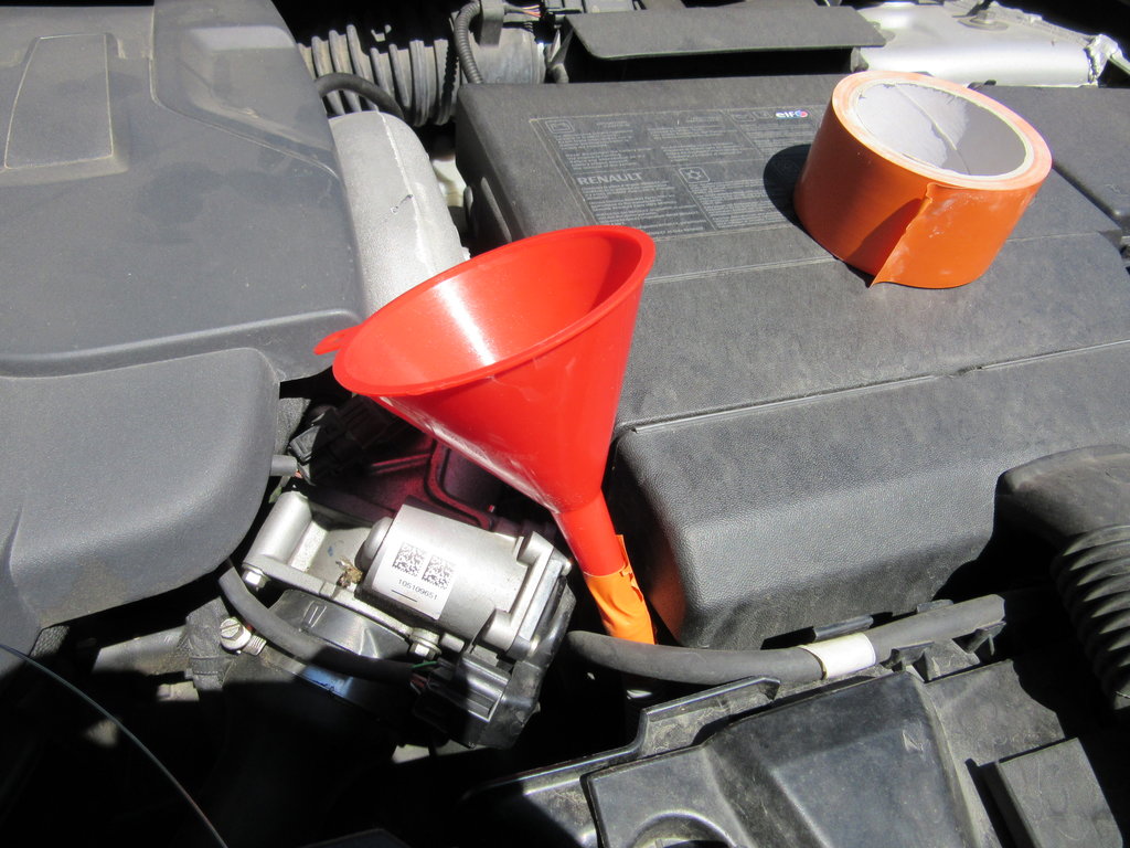

Salut les gens , une pompe a huile manuelle durable à conseiller (platic ou metal )  ? il y'a 36000 ref à tout les prix (de 8€ à 80€ ) sur le net ... :/
Message édité par StanCW le 11-05-2020 à 16:14:00
Un ami fait ça avec une bouteille découpée en entonnoir et un tuyau flexible du bouchon de la bouteille au bouchon de remplissage de la boite. Il suffit juste que ce soit plus haut que la boite pour remplir et ne pas être pressé.
Un vieux filtre à carburant découpé ça va pas mal aussi :p
C'est ce que j'ai fait le mois dernier (vidange de boîte suite à changement des cardans), pour moi ça reste le plus simple. Effectivement ça prend un peu de temps mais tu travailles debout peinard, et tu n'en fous pas partout.

Posté le 11-05-2020 à 22:06:15  profilanswer
Bah de mon côté j'ai rempli la boite depuis un bidon d'huile, au tuyau, en siphonnant. Matos minimum.
Tu siphonnes comment?
Tuyaux transparent pas trop long aspiration à la bouche, pincement du tuyau le temps d'atteindre le trou de remplissage plus bas que la bouteille et ça coule :jap:.

nerosso
Posté le 12-05-2020 à 10:05:59  profilanswer
C’est ce que je craignais, faut être un peu joueur avec ce type de produit [:bakk38]

Natopsi
☄️Just end it already!☄️
Posté le 12-05-2020 à 11:10:09  profilanswer
Une stratégie alternative est de tremper copieusement le tuyau dans le contenant pour le remplir avant de pincer pour en retirer une partie et commencer le siphonnage. Zéro contact avec la bouche  [:jean-luc skywalker:3]

Silicium77​7
█▓▒░ 23 ans sur HFR! ░▒▓█
Posté le 12-05-2020 à 12:07:38  profilanswer
Aspiration à la bouche, on voit venir l'huile dans le tuyau transparent.
Bidon posé sur la batterie.
Puis avec le 2ème bidon, relever le niveau du bidon en cours de siphonnage quand le niveau est bas, pour finir le remplissage sans avoir besoin de casser le siphon.
Avec un tuyau pas trop épais, j'ai eu tout mon temps tranquille. L'huile de boite coule lentement, c'est pas du gasoil.
Pas de risque à moins d'être teubé.

manisque a écrit :
Très bonne idée, je note :jap:.
Si t'es vraiment motivé, et que tu veux aller au bout du truc, nous on avait récupéré de la durite dure de carburant ainsi que les raccords.
D'un côté raccord femelle pour mettre sur le filtre à essence coupé en 2, de l'autre raccord mâle pour mettre dans le trou de remplissage.
Du vrai système D :D
