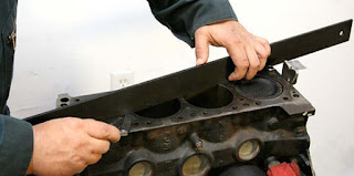

Lors d'un changement de joint de culasse, resurfaçage obligatoire ou pas ?
Il est probablement encore bon l'actuel, c'est juste pour renouveler divers joints moteur.
n°59982333
tib-c
Posté le 09-06-2020 à 10:34:52  profilanswer
Quand tu auras déculassé, tu prends une grande règle que tu mets en diagonale, puis mesure à la jauge d'épaisseur.
La RMT indique normalement la tolérance. Si tu la dépasses, il faut prévoir la réfection de la culasse.
https://3.bp.blogspot.com/-tYA9BuqouLg/WjFg173F_eI/AAAAAAAAhuU/jlXWnikTozg8nWIvt8VkkH6mvbMtG3JSACLcBGAs/s320/%25C3%25A9tapes-pour-changer-un-joint-de-culasse-2.jpg

blood_sam a écrit :
Ben si j'ouvre je remplace non ?
Et quitte à refaire l'étanchéité autant changer celui-ci avec.
Si t'ouvres, oui faut remplacer.
Mais tu veux ouvrir pour ? Changer les segments ? Tu sais ce que ca engendre comme taf ? D'autant plus que si tu veux etre safe va falloir commander tes pièces APRES la métrologie histoire de pas avoir de surprises...
Refaire l'etancheité des soupapes ? T'en as une qui fuit au moins ?
C'est pas pour te décourager mais si t'as pas un diag qui te dis qu'il faut ouvrir ou au moins des symptomes, je serais toi je toucherais pas.  C'est du taf de longue haleine, tu vas devoir faire de la métrologie un poil chiante et etre ultre minucieux pour pas avoir de soucis derrière.
A ta place, un test de fuite + une mesure des compressions et si c'est équilibré ET proche du nominal je laisserais ça comme ça. Ces vieux moteurs c'est généralement du solide
Message édité par gsi spirit le 10-06-2020 à 07:11:58
n°59989680
blood_sam
rien
Posté le 10-06-2020 à 07:51:06  profilanswer
Ah mais là c'est pour l'Alfa que je retape :D
Celle là le moteur a "soit disant" été refait à une époque, c'est fort probable, rien qu'en enlevant le cache culbu, c'est plus propre que la Fiat de 178000 km alors qu'elle en a 228000 :o
Mais ça pisse à droite à gauche.
Message édité par blood_sam le 10-06-2020 à 07:54:03
n°59990835
gsi spirit
Posté le 10-06-2020 à 10:39:44  profilanswer
