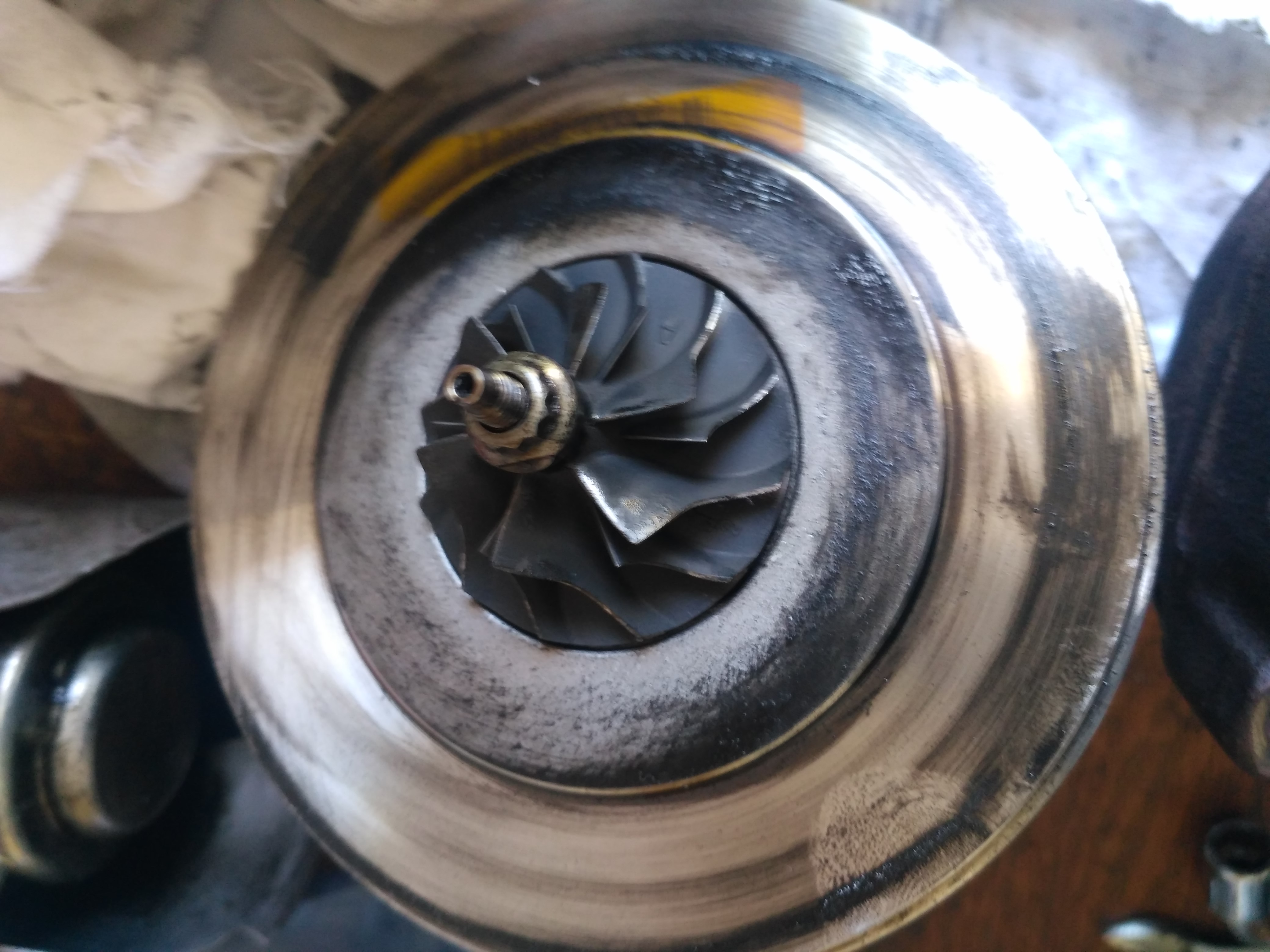

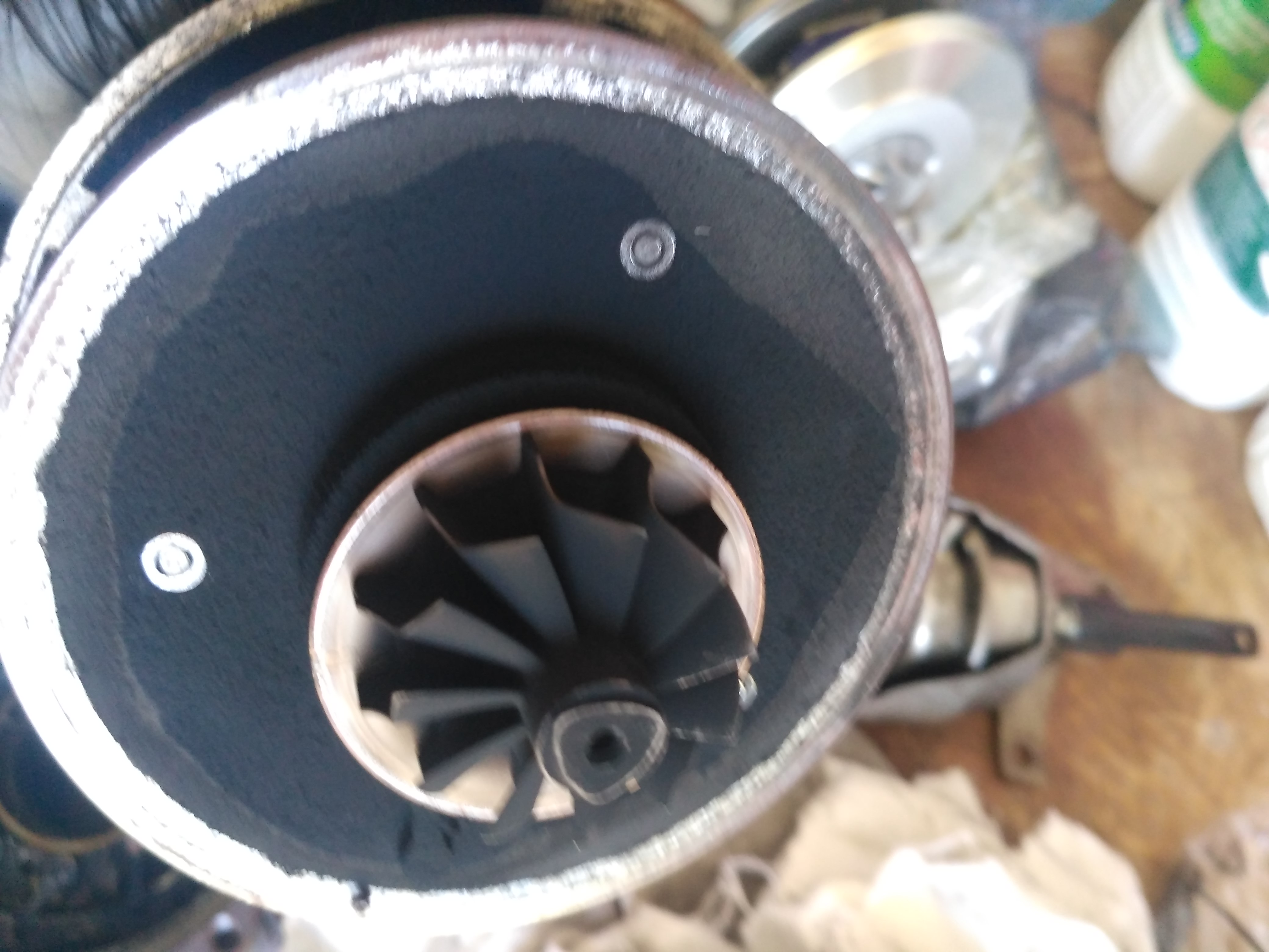

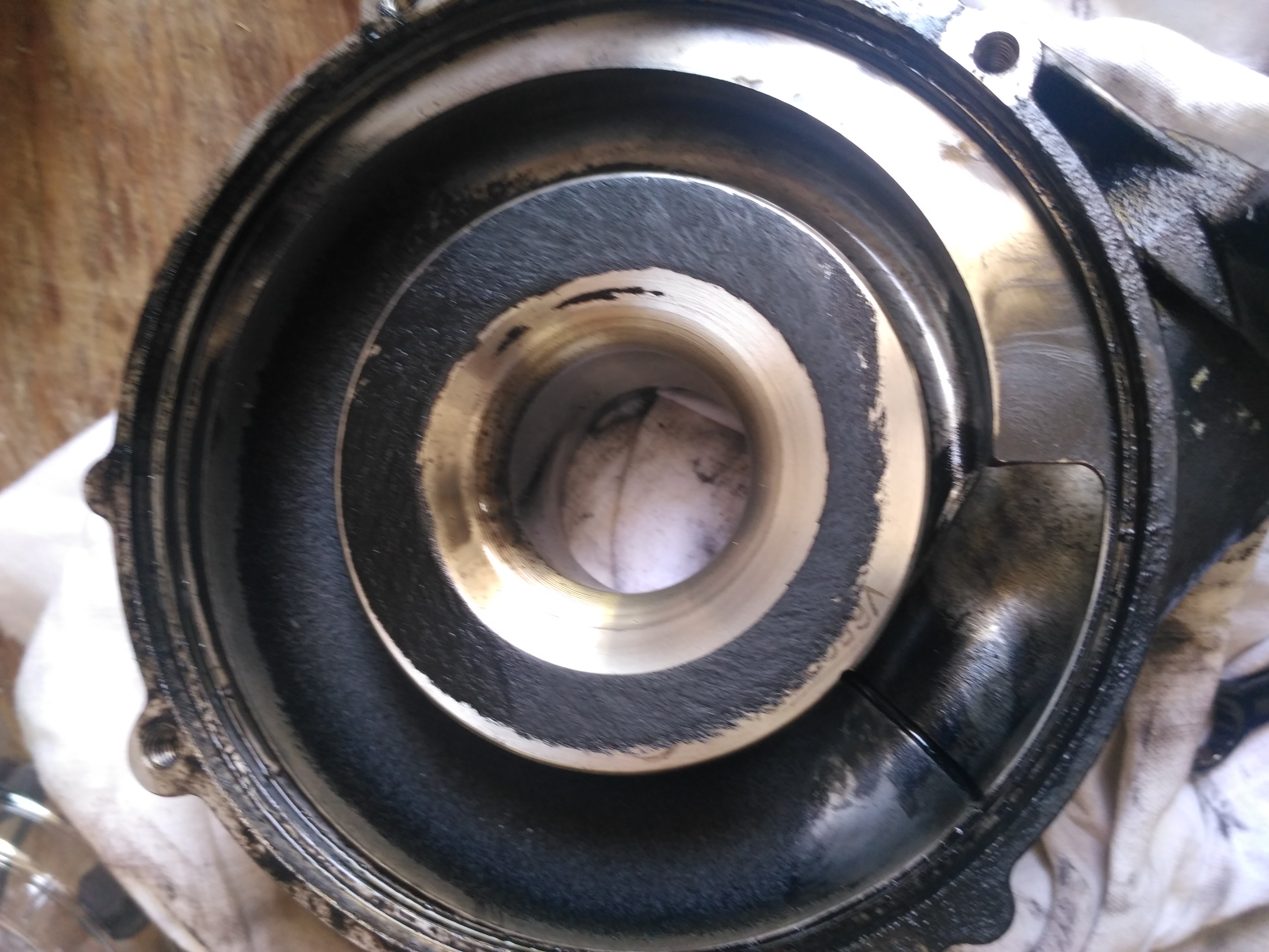

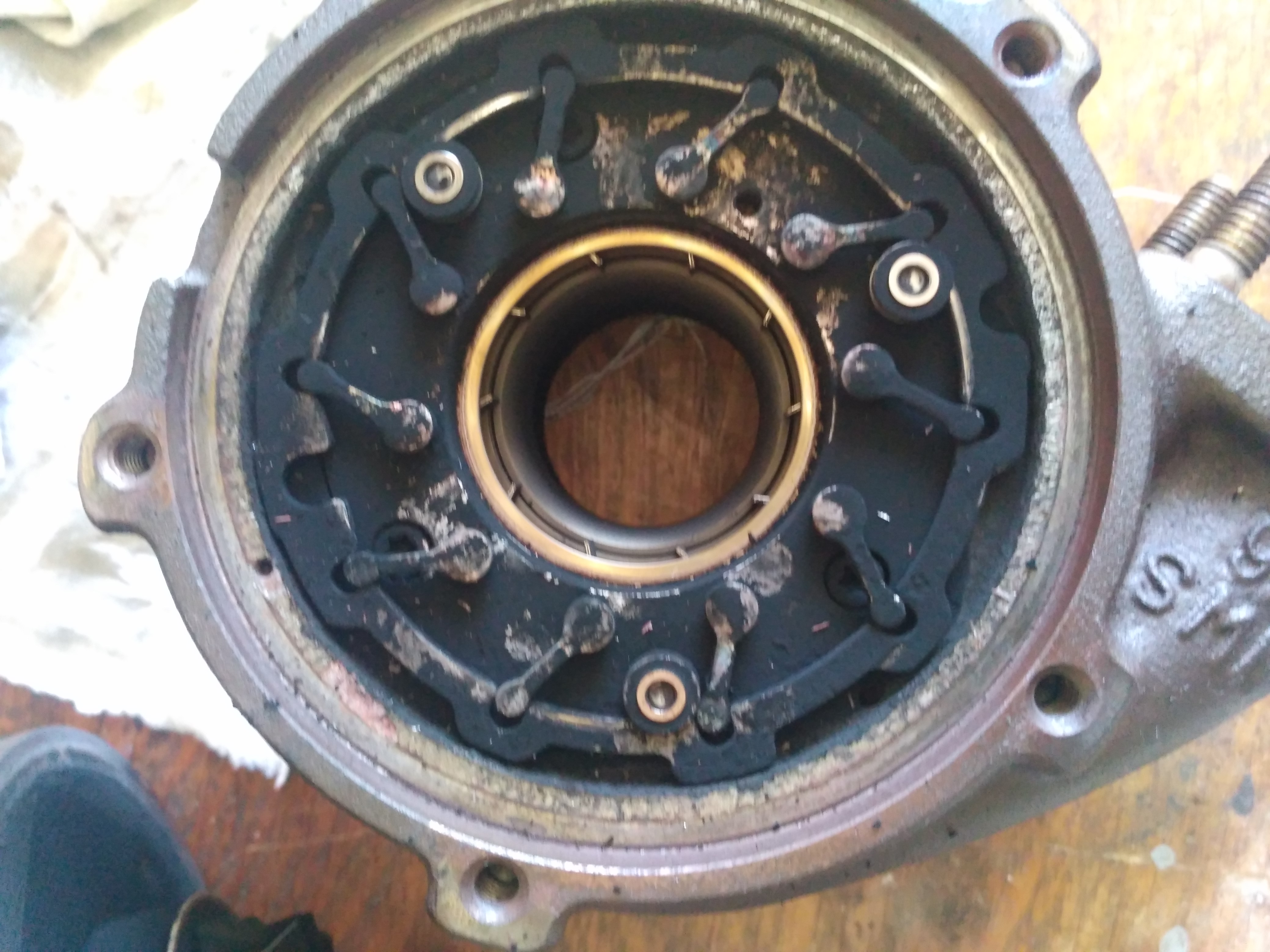

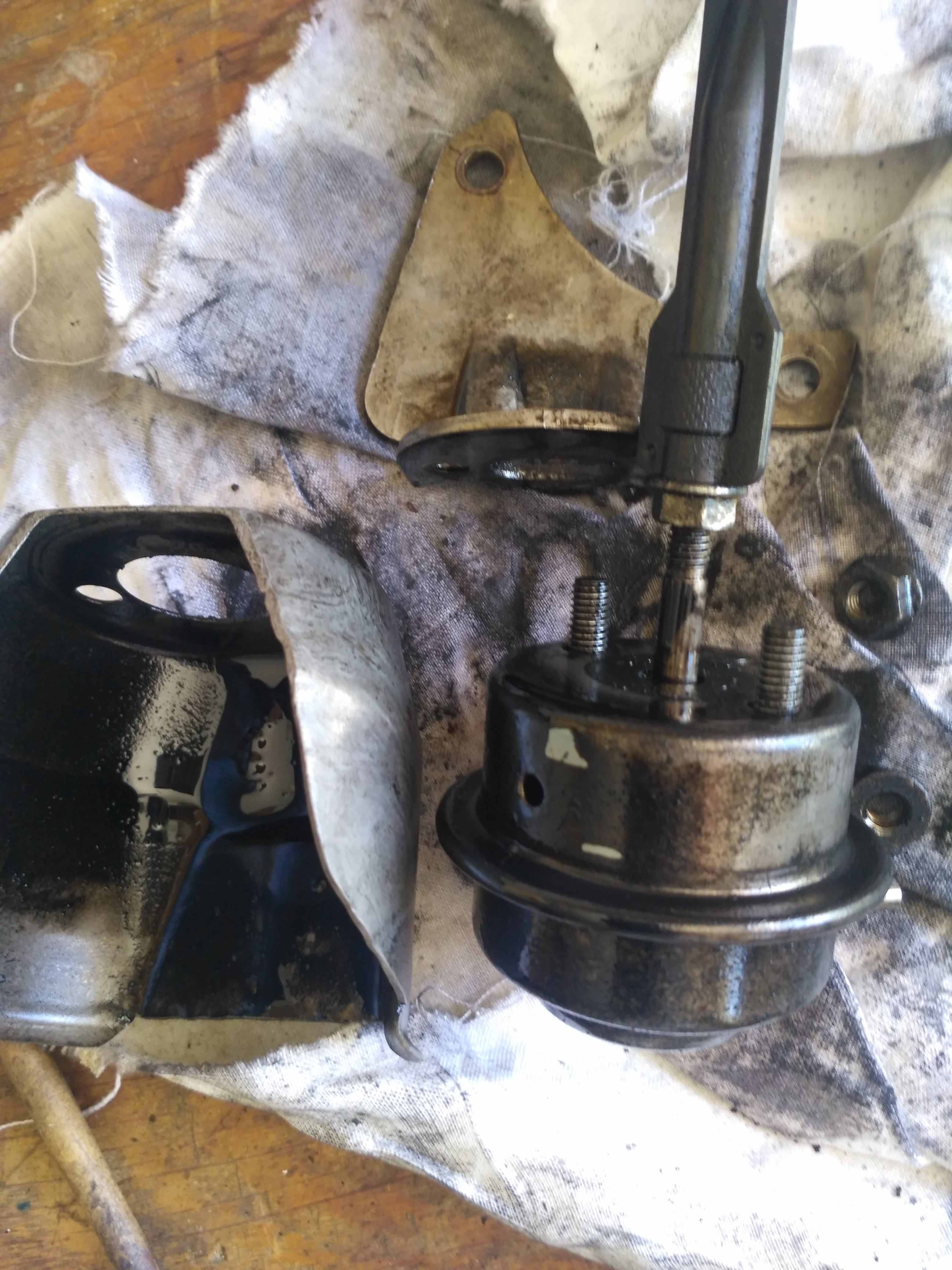

IOOO :)
Démontage du turbal, j'ai de l'huile (trop) qui sort en sortie de turbo et qui coule le long et me pourri la commande de la géométrie variable.
Moteur 1.6 HDI 110ch sans fap, sans doseur d'air 188 000km^^
https://rehost.diberie.com/Uploads/0/20200521-223850-646457fc-b96a-4a74-9b55-16f33e1736a6.0.res.jpg
Escargot d'entrée avec un peu d'huile :)
https://rehost.diberie.com/Uploads/0/20200521-224235-f9a22a4c-c5b3-4c18-93b4-e95ee201a345.0.res.jpg
Turbine d'entrée assez propre tous de même
https://rehost.diberie.com/Uploads/0/20200521-224333-723abc57-6c7d-40b4-9eb6-f9892e9b072f.0.res.jpg
La commande de géométrie variable ^^ ca risque pas de grippé  :lol:
Bon aprés démontage j'ai pas l'impression que ça vienne du turbo le jeu dans l'axe est identique au chra neuf et je n'avais pas de bruit particulier pas de sifflement en fonctionnement, mais bon l'autre source d'huile c'est le reniflar mais ca rejette tant que ça ? et est ce que la vanne pcv peut mal fonctionner ? sur se moteur on est presque assurer de casser les pin plastique pour voir si la membrane est encore en état mais je vois pas trop comment vérifier que c'est bien le reniflard qui est en défaut.
Sinon en sortie c'est assez propre, je vous des photos
https://rehost.diberie.com/Uploads/0/20200521-224715-8275372f-955e-4a09-8bbe-b492b5c1cd99.0.res.jpg
la geo variable ^^
https://rehost.diberie.com/Uploads/0/20200521-224757-f5bc48eb-45d4-40ee-aa0c-839538bcf39e.0.res.jpg
et la turbine ^^

zigmato a écrit :
IOOO :)
T’es chaud de démonter un turbo! Tu es mécano?
Oui le reniflard peut envoyer pas mal d’huile (sur THP c’est pareil) mais ça pourrirait l’entrée aussi. Est-ce que ça serait l’huile de lubrification/refroidissement de turbo qui fuirait?
Hier j’ai vu passer une vidéo youtube d’une BMW V8 Alpina dont le turbo pissait de l’huile (chaîne Hoovers Garage ou un truc comme ça).
