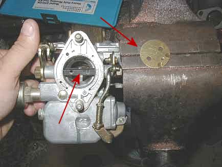

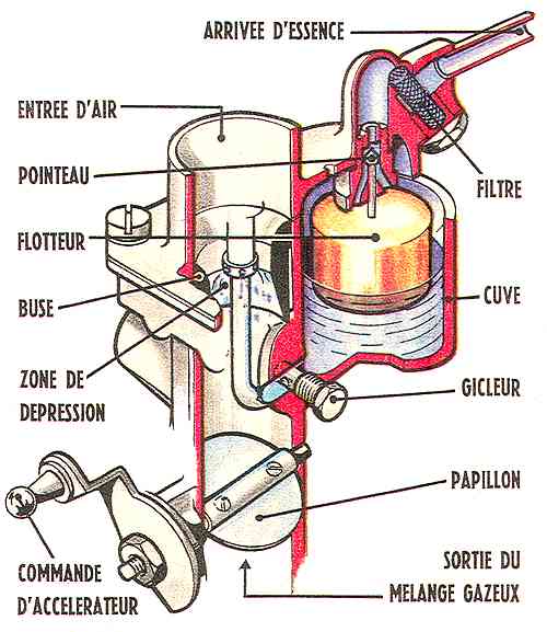

C'est juste qu'un papillon qui tourne se monte "en généra"l sur un moteur 4temps à injection et sert à l'admission d'air, alors que sur un moteur à carbu il y a un boisseauqui coulisse et ne tourne pas.
Bref rien de bien grave mais ça m'a fait rire  :D
Papillon d'admission:
http://www.euro4x4parts.com/photos/mva/mva1005.jpg
Carburateur avec son boisseau:
https://www.motomorini-passion.fr/images/carbu.jpg

Posté le 15-05-2018 à 15:28:54  profilanswer
Au risque de passer encore pour un newbie de la carburation [:tinostar] (j'ai peu d'exp avec les carbus), il existe des carburateurs avec un papillon, par exemple chez Solex, un ref au pif sur google : Solex 34 PICT.
http://reho.st/www.flat4ever.com/images/topics/carbus/34pict_a.jpg
Ici on a aussi une description détaillée du fonctionnement d'un carbu, avec une jolie image : http://mecaretro.free.fr/?Le-carburateur
http://reho.st/mecaretro.free.fr/IMG/jpg/carburateur.jpg
Après, peut-être que le papillon c'est avec un 4T et qu'il y a un boisseau en 2T ? :??: (merci pour tes images, ça illustre bien, j'apprends des trucs :jap: )

bitubo
GT Turbo Addict
Posté le 15-05-2018 à 15:34:39  profilanswer
http://reho.st/http://www.flat4eve [...] pict_a.jpg
http://reho.st/http://mecaretro.fr [...] rateur.jpg
Il avait précisé qu'il y avait un boisseau sur son kart :d
Donc pas de papillon
Logique :o
n°53268356
ptibeur
Today you, tomorrow me
Posté le 15-05-2018 à 16:26:27  profilanswer
Logique :o
Dit comme ça oui ça parait évident :D c'est moi l'idiot du village :cry: :jap: [:jiejie999]
