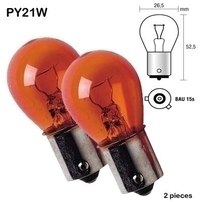

dje33 a écrit :
Il y a des ampoules oranges. c'est obligatoire et au CT tu aura une contre visite.
Par exemple il y a les PY21W alors que les blanches c'est des PY21.
Ma voiture n'a pas passé le CT car mes ampoules n’étaient plus assez oranges. J'ai donc du changer mes ampoules et faire une contre visites rien que pour ça.
ok merci.
py = encoche "non alignées" genre ca : http://ecx.images-amazon.com/images/I/41F9pHjVnxL.jpg
Mais sur la plaque d'ampoule de la phase 1 j'ai que des trous avec encoche alignées. Donc c'est bien des p21w oranges qu'il me faut. Mais ca semble compliqué a trouvé.

yanhoupa a écrit :
ok merci.
j'ai les trous non alignées. Je ne sais pas si cela existe en trous aligné
yanhoupa a écrit :
bon bah je vais expliqué mon cas : j'ai un phare arrière de ma clio 2 phase 1 de cassé.
Un ami m'a donner 2 phares de clio 2 phase 2. On les a monter, mais on a du bidouiller un peu. On a gardé les plaques et ampoules de la phase 1 qu'on a mis dans le phare de la phase 2.
Y'a qu'un soucis dans cette histoire : j'ai mes warning arrière qui sont blanc maintenant. Si je pouvais éviter de me repayer un phare j'aimerai bien. Après si c'est obligatoire je le ferais.
tu ne peux pas bidouiller et monter les plaques et ampoules de la phase 2 sur ta phase 1 ?
Message édité par dje33 le 26-01-2015 à 16:20:35

yanhoupa
Posté le 26-01-2015 à 17:09:43  profilanswer
Pour les feux arrière entre phase 1 et 2 tout est identique : nappe de connexion, taille, forme.
Donc oui au début on avait tout simplement branché les phares de phase 2 telle quel. Mais de gros soucis de feux en cas d'utilisation simultané de 2 type (exemple : feu de position + clignotant = tout les feux clignotais)
Mais la j'ai trouver une solution, y'a plus qu'a tester, mais j'aimerai des retours si possible avant : Et si je limer une des 2 extrémités du PY21W ? Ca rentrera si y'a qu'une protubérance. Je me dis que comme c'est exactement les même feu (même taille, même culot, 12V, 12W), juste la couleur qui change.
Message édité par yanhoupa le 26-01-2015 à 17:10:28

Silicium77​7
█▓▒░ 23 ans sur HFR! ░▒▓█
Posté le 26-01-2015 à 17:33:12  profilanswer
Si tu limes la baïonnette ton ampoule risque de se barrer de son support.  :o
Donc soit tu prends un lot de feux arrière clio 2 ph1 d'après un site d'occasions, soit tu trouves d'autres ampoules.
Sinon, en rubrique équipement & tuning auto sur ebay, tu as des lampes à LED jaunes en culot P21W (= BA15S) pour quelques eurosous.
Message édité par Silicium777 le 26-01-2015 à 17:34:00

Posté le 26-01-2015 à 17:53:12  profilanswer
évite les trucs a led DIP par contre ça éclaire que dalle, mais du SMD ou du COB, style : http://www.ebay.fr/itm/1x-Ampoule- [...] 19fa825a22
