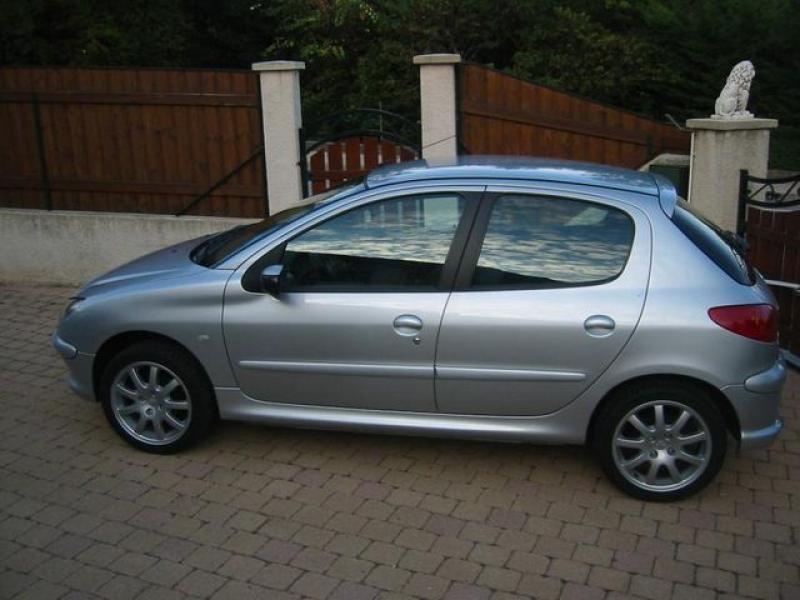

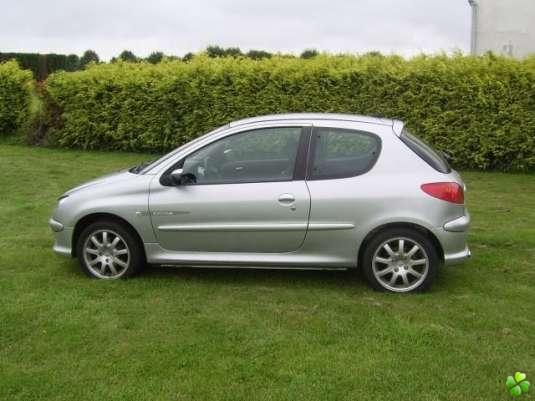

duckxks
Posté le 23-12-2014 à 12:01:14  profilanswer
http://reho.st/www.proxihandicap.com/upload/images/annonces/1273397164/B4959833.jpg
http://reho.st/image1.trefle.com/images/voiture-occasion/full/peugeot-206-2-1-6-hdi-110-quiksilver-3-portes.40764847-96476467.jpg
donc ça semble pas les mêmes (soucis de proportions/design toussa :o)
n°40480357
Neocray
Foo Fighter
Posté le 23-12-2014 à 12:11:24  profilanswer
Pour avoir une 206 3P, je confirme, c'est (beaucoup) plus large que sur les 5P.

Silicium777 a écrit :
Tu demandes à la casse qui te fournirait la pièce. :)
Et pour le barillet alors ?
http://www.opisto.fr/fiche/pieces- [...] on/2226296
http://file.opisto.fr/2014_10/Vehicule-PEUGEOT-206--1-4-2004-76196abd942b18503038423cbc63071d341c4e16818455cb121776f07aa05ca2.jpg
http://file.opisto.fr/2014_11/Piece-Porte-avant-gauche-9002K6-PEUGEOT-206--Diesel-dbbb042fa27b60618e433bbb1ca6544ce68b07ca47d4bc8cf5ae10338ba57b38.png
Je viens d'acheter ça, normalement c'est la même couleur et j'aurai pas à payer la peinture et le vernis ... Du coup jvais me taper une facture plus proche des 500 ce qui est possible pour moi !
Pour le barillet ils vont en commander un neuf chez Peugeot avec le numéro de série de ma clée :)
Message édité par Eard le 23-12-2014 à 16:47:21
