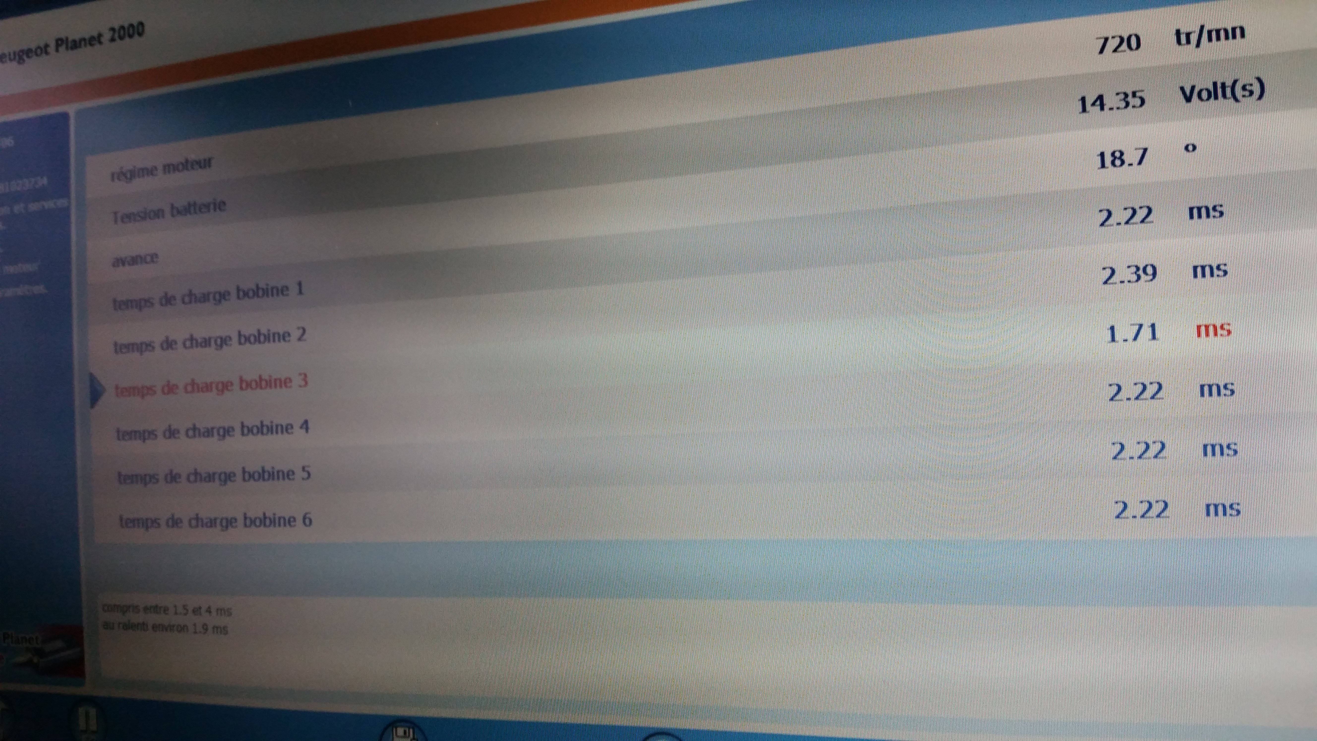

Hello
j'ai passé un petit coup de valise et j'ai eu ça comme données :
http://image.noelshack.com/fichier [...] 160312.jpg
Le temps d'allumage de la troisième n'est pas la même que les autre
à votre avis il faudrait voir à la changer ?
C'est grave si je roule comme ça ? Perte de puissance ? Surconsommation?
n°40476016
iBreaker
Statut : Capitaine
Posté le 22-12-2014 à 22:01:13  profilanswer
LaSolution a écrit :
Hello
Les 6 bougies ont le même âge / la même tête?
Permute déjà tes bobines
