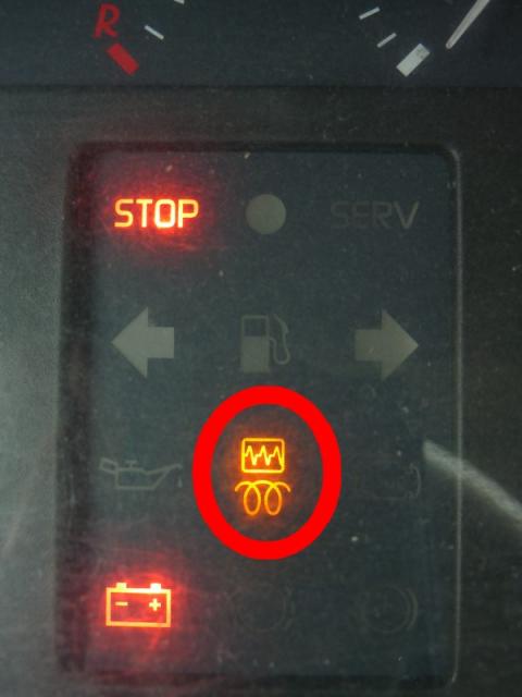

Je reviens une nouvelle fois vers vous pour ma Clio 2.2 1.6 décidément...
J'ai toujours le problème avec le voyant moteur qui s'affiche de temps en temps. Quand je checke à la valise, ça me signale un problème d'oxygène lié à la sonde lambda.
En gros, par moment quand je passe de la 1e à la 2e, le moteur fait des à-coups, le voyant s'allume puis s'éteint et les compteurs de tours et de température tombent à zéro ainsi que tous les compteurs digitaux ainsi que le clic de descente de vitre auto.
Mais ça ne le fait pas tout le temps.
Là ce soir, en revenant chez moi, elle m'a refait ça au démarrage mais l'accélération était bloqué à 2000 tours, que je pousse sur le champi ou non, j'ai donc du rouler et changer les vitesses sans accélérer jusque chez moi car ça tenait tout seul... J'ai redémarré directement après, ça m'affichait le voyant électronique et c'était pareil.
3mn plus tard, plus rien.
Vu que c'est la première fois qu'il m'annonce un défaut d'allumage, je pencherai pour les bobines mais je ne sais pas si la sonde lambda n'est pas en cause aussi.
Je sais que des bobines endommagées peuvent niquer la sonde lambda mais je n'ai plus de problèmes de démarrage (avant, j'avais du mal mais j'ai changé le démarreur qui m'avait lâché et plus jamais eu de soucis...)
Auriez-vous une idée?
Merci :)
http://www.dusterteam.com/Upload/images/1290249678.jpg

J'ai pensé aussi au PMH mais je ne sais pas ce qu'il produit comme symptômes...
Du coup alors, au choix :
- Bobines
- Capteur PMH
- Sonde lamda
Je vais tester voir si elle refait quelque chose et je vais passer la valise.
Edit: mais apparemment le capteur PMH fait des siennes aux démarrages, moi c'était le démarreur HS...

Le moteur est reste bloque a 2000 rpm, que tu appuies sur la pedale ou pas?  [:hide]

Mode dégradé en cas de perte de l'info ou non concordance capteur pédale.
