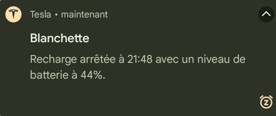

lebibi a écrit :
https://rehost.diberie.com/Picture/Get/r/559118
J'ai de plus en plus souvent ce message sur la recherche @home sur greenup.
Testé avec 2 chargeurs différents.
Pas de souci à remonter lors de charge rapide
Une idée ?
La charge se relance d'elle même.
Lors de la recharge de la 208 rien a noter (mais bon y a 0 infos)
L'embout de la prise chargeur est aussi très chaud....
La j'ai mis le CRO tesla, pour voir si il chauffe ou pas
Ça peut venir de la greenup ?
Tu n'a pas ajouté ta voiture sur une appli de sgestion de charge type hellowatt ?

Posté le 04-10-2026 à 12:21:01  profilanswer
Kelchacalcetype a écrit :
Donc tu n'y connais rien mais tu sais qu'il ne s'agit pas d'une chute de tension ? Comment le sais-tu ?
J'ai répondu non pour je n'ai rien pour monitorer la tension du réseau.
J'ai jamais dit que ce n'était pas une chute de tension.
Mais en 3 ans de greenup  je n'avais jamais eu ça, et depuis quelques mois je peux l'avoir plusieurs fois sur une charge.
Cette nuit avec le cro tesla a 13A pas d'alerte.
Je me demande si ce n'est pas l'autre cro qui a du mal et qui chauffe trop a 16A
n°75379525

Eclat d'om​bre
Why not?
Posté le 04-10-2026 à 12:43:17  profilanswer
Si ça chauffe, le CRO va se mettre en défaut et couper la charge, ce qui aura pour conséquence ta notification.
Mais ça peut couper pour plein de raisons donc impossible d'affirmer quoi que ce soit à distance.
Sur le CRO, tu n'as pas un témoin qui indique un défaut ?
Ça m'est arrivé avec le CRO Renault mais c'était clairement indiqué avec la diode rouge et la prise était chaude.
Avec le temps, le contact se faisait moins bien et ça chauffait. J'ai démonté la Greenup et j'ai constaté de l'oxydation, j'ai essayé de régler le problème mais c'est difficile du côté de la prise, ça revenait. Je n'ai pas voulu laisser en l'état, les conditions étaient réunies pour un départ d'incendie :o Donc j'ai tout remplacé.
Edit : si tu n'as pas eu d'alerte cette nuit avec le CRO Tesla... Nuit plus frâiches en ce moment + courant + faible, ça sent quand même le problème au niveau des contacts.
Si tu n'y connais rien, fais venir un électricien.
Message édité par Eclat d'ombre le 04-10-2026 à 12:44:38

lebibi
Notre torture c'est la tourtel
Posté le 04-10-2026 à 13:51:11  profilanswer
Oui je vais contacter l'électricien, et je pense que je vais demander un devis pour une borne  :D

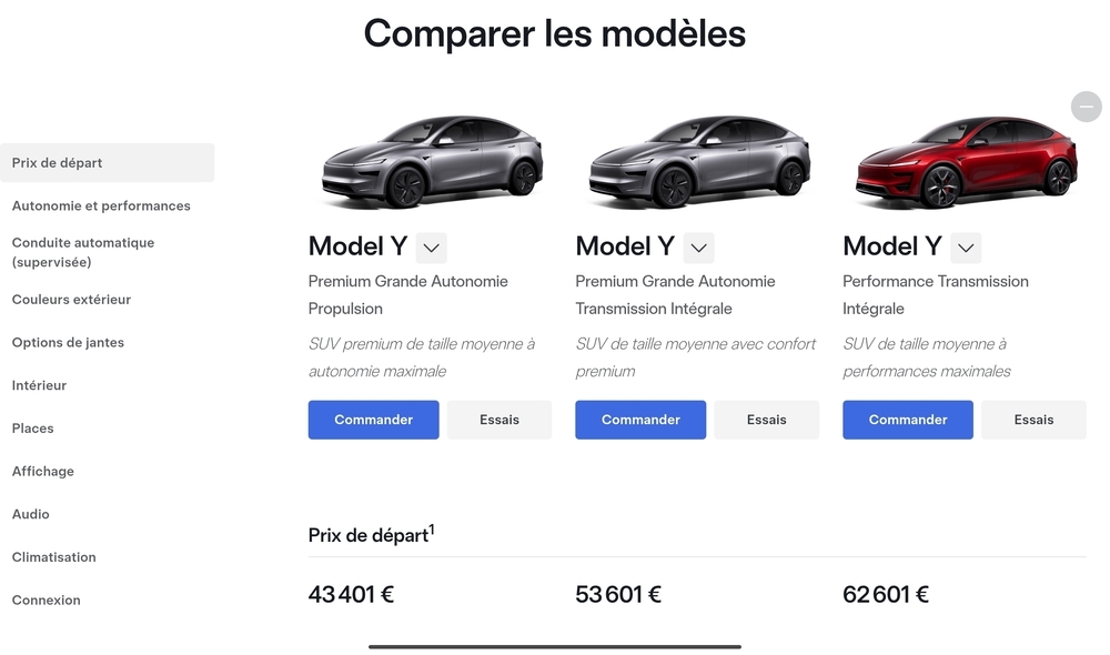

chin jo
Posté le 04-10-2026 à 14:49:18  profilanswer
Dilat Larath a écrit :
Le model y transmission intégrale existe toujours au catalogue.  [:cerveau skyzor]
Moi j'ai ça en cliquant sur Y / comparer les modèles :
https://www.tesla.com/fr_fr/compare [...] 85-Y82-Y53
Prop, grande autonomie pro, AWD performance.
Avant tu avais AWD LR, et perf au dessus. Et 10 keuros moins chère.
Message édité par chin jo le 04-10-2026 à 14:49:41
