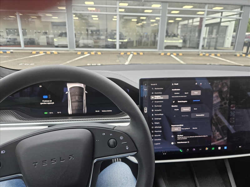

arylol
Posté le 04-06-2025 à 10:46:09  profilanswer
arylol a écrit :
Smart moove mais je peux pas je boude [:zest:1]
Mais vu que je suis faible
https://rehost.diberie.com/Picture/Get/r/399208
Je l'ai pendant 3 heures  [:madruhr watfelir:5]
n°72995718
Posté le 04-06-2025 à 10:47:19  answer
S plaid sous la pluie.
Ayaya.
Ah on me dit qu'elle est en mode voiturier
Message édité par Profil supprimé le 04-06-2025 à 10:47:48
n°72995729
AzR3L
Posté le 04-06-2025 à 10:48:49  profilanswer
Cette déception quand j’ai vu le mode normal lors de mon essai  :cry:

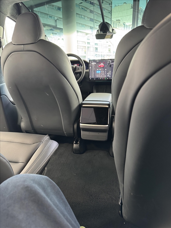

dj pone
Posté le 04-06-2025 à 10:51:25  profilanswer
j'aurais pris une X plaid je pense mais ils en ont très rarement à l'essai :o
Cet espace  :love:
https://rehost.diberie.com/Picture/Get/r/399209
