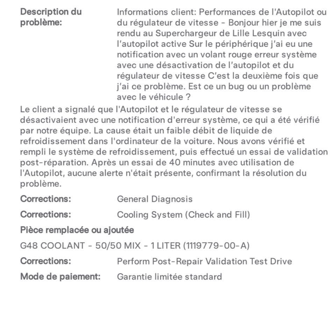

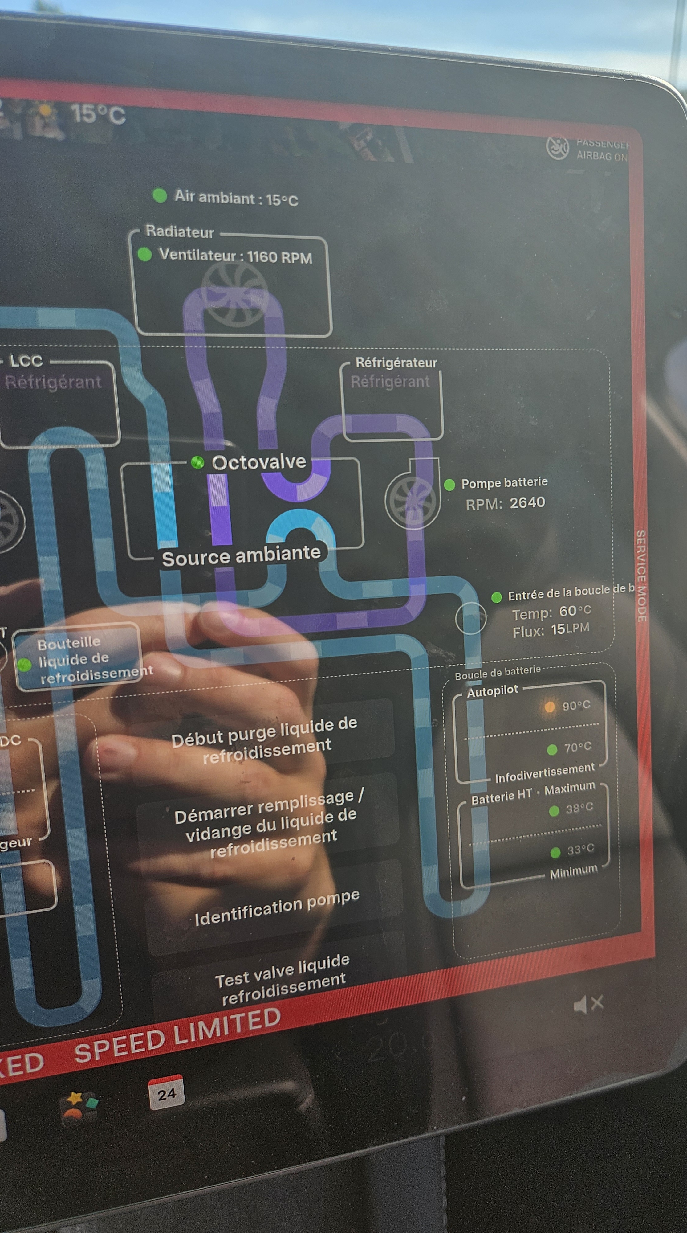

arylol a écrit :
Y en a qui ont déjà eu des désactivation d'autopilot pendant un préchauffage de batterie pour supercharge?
Ça fait 2 fois que ça me fait le coup sur la Y. Cette fois ci je regarde le mode service => erreur de température trop haute du processeur autopilot => forcement 91 degrés
https://rehost.diberie.com/Picture/Get/r/396522
C'est le même module qui est down sur la 3 ...qui a claqué la seconde fois en plein préchauffage... coïncidence ? You decide
Ce message est sponsorisé par l[:on_a_les_droits]
Tiens j'ai trouvé un gars qui a exactement le même problème sur une modèle 3 pour info:
https://rehost.diberie.com/Picture/Get/r/397760
Inquiétant sur une éventuelle fuite...

arylol
Posté le 29-05-2025 à 10:30:05  profilanswer
Je pense plus a un soucis de maj.
Je viens de tester et en fait c est que le préchauffage de la batterie qui fait pumper la température du module autopilot. Je suis arrivé au Saint Suc ça indiquait 100 degrés  [:arylol:10]
Si y en a qui ont des sessions supercharge de prévu pour check: mode service => thermique=> système refroidissement=> regarder la température autopilot a droite
L'enquête progresse  [:goumite:3]
