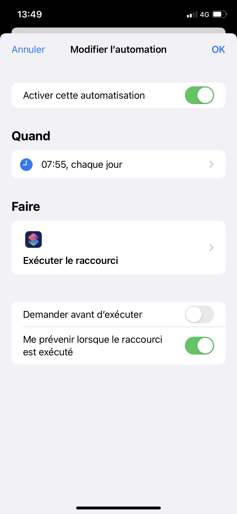

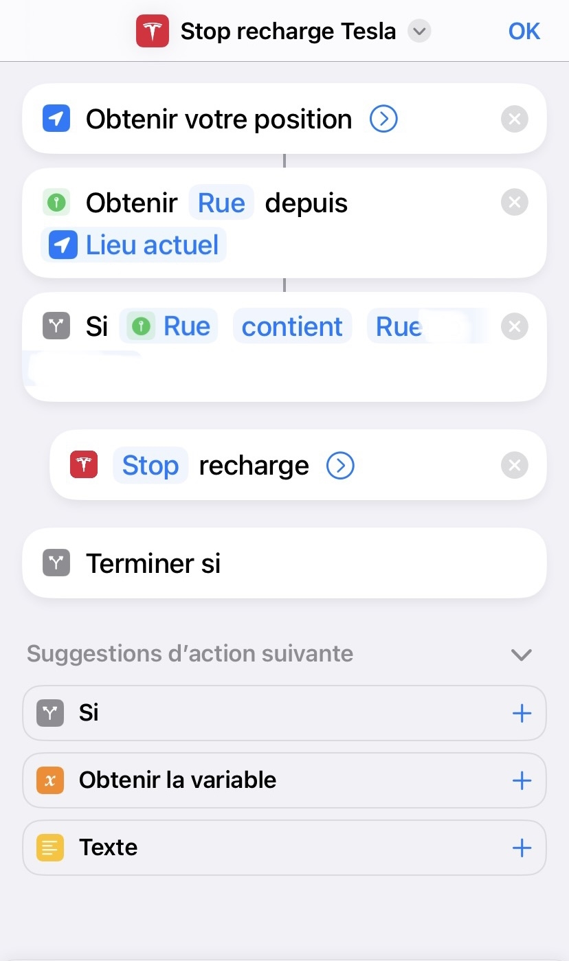

n°69084919
shpounz
Posté le 28-08-2023 à 10:15:03  profilanswer
Serpent360 a écrit :
Merci beaucoup
Ou créer un raccourci / automatisation si tu es sur iPhone

shpounz
Posté le 28-08-2023 à 10:57:40  profilanswer
tails38 a écrit :
Fonctionnement normal mais métrique tu peux tenter avec Jedlix pour gérer ta charge. Perso avec l’iPhone j’ai essayé de mettre une automatisation de l’arrêt de charge mais sans succès
Pour moi ça fonctionne avec l’iPhone. Tu bloques à quel endroit ?
