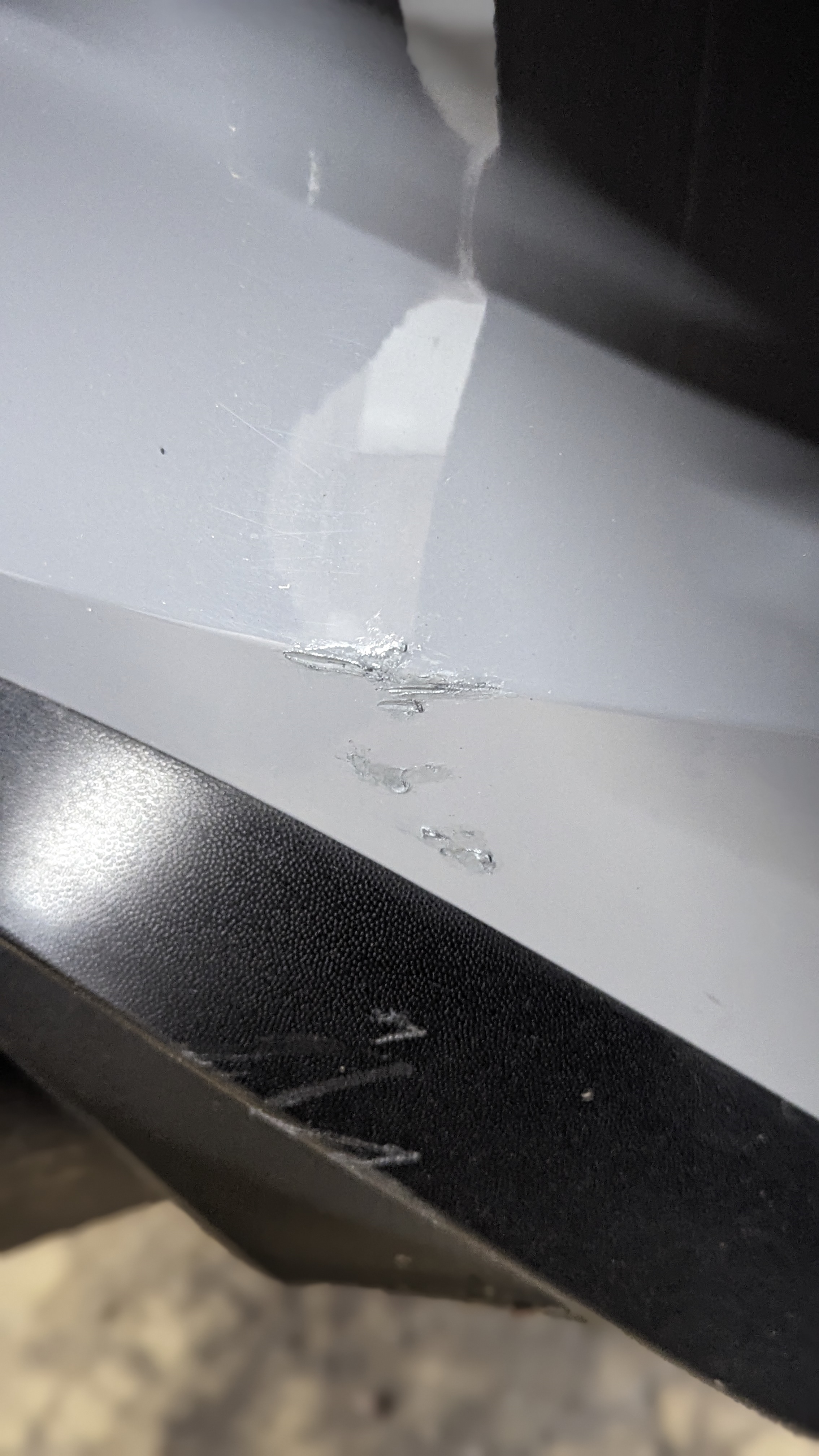

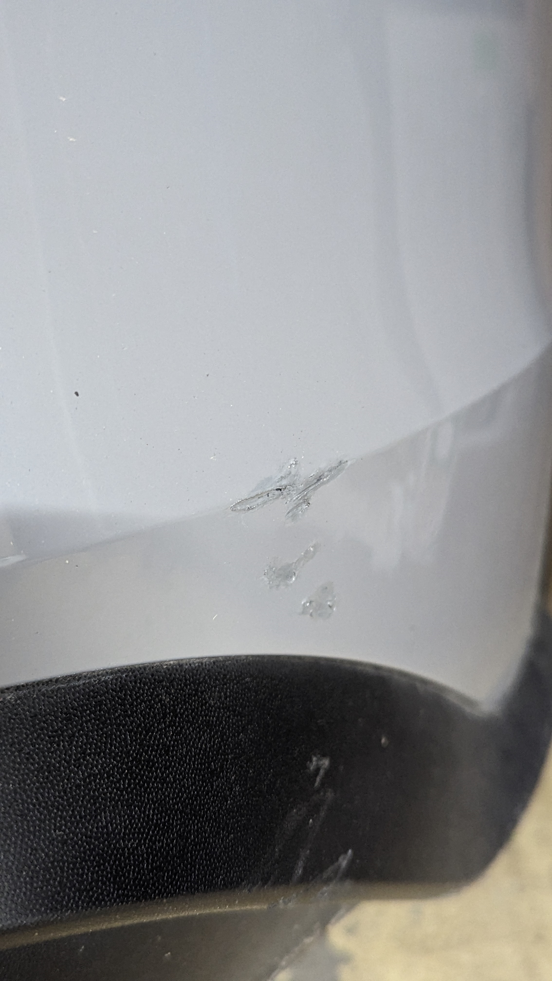

Salut,
j'ai essayé de recuperer des éraflures au stylo sur ma voiture. Le résultat est... mauvais. :/  [:thibw:1]
https://rehost.diberie.com/Picture/Get/t/270448https://rehost.diberie.com/Picture/Get/t/270449
J'ai pas osé poncer avant. Et je crois que peinture suivit de laque ne marche pas top non plus. :/
Vous conseillez quoi pour rattraper ça? :o

Au stylo retouche  , a part poncer a l' eau en  hyper fin et relustrer après
C est jamais ouf comme résultat

Ton truc au pinceau c'est épais non? Mets en plus ça comblera + le trou (surtout sur le haut)
Quitte à faire un rond de peinture dessus + attendre que sur les bords ça sèche un peu et l'enlever avec du dissolvant ou chiffon sur les bords

Lustrer avec quoi? Le truc c'est que j'ai vraiment peur d'agrandir les "taches"... :/
Et oui c'est un pinceau assez epais. Le dissolvant va pas attaquer la peinture/vernis autour?

Prend pas de l'acide :o
Truc léger genre dissolvant a ongle de meuf
Ou wd40 ça peut jouer le rôle de dissolvant
Voire même de l'eau si la peinture est pas super sèche
En gros mon message c'est que comme ta peinture est pas sèche et qu'elle se barre au doigt hésite pas à en foutre partout quitte a effacer et  recommencer jusqu'à ce que tu aies le résultat le moins pire

Du produit lustreur
Avec le papier a eau tu lisses en délimitant un zone au scotch papier  , et tu redonnes le brillant avec polish

Bon après les non conseils, voici l'étape à suivre :
- "Creuser" la rayure et  bien dégraisser avec de l'alcool iso pour que la peinture tienne bien.
- Mélanger à 50/50 peinture et vernis dans un stylo de retouche comme ci dessous
- Appliquer de manière à combler la rayure
- Réappliquer une fois sec si pas assez de matière
- Une fois sec si besoin wetsanding + polissage
https://www.lecoinducarrossier.fr/1574-large_default/stylo-de-retouche-vide.jpg

En faite tu récris quasi tout ce qu on lui a dit ...
Charger poncer polir
Les non conseils :whistle:
Tu as oublié le stickers au cas où :O
