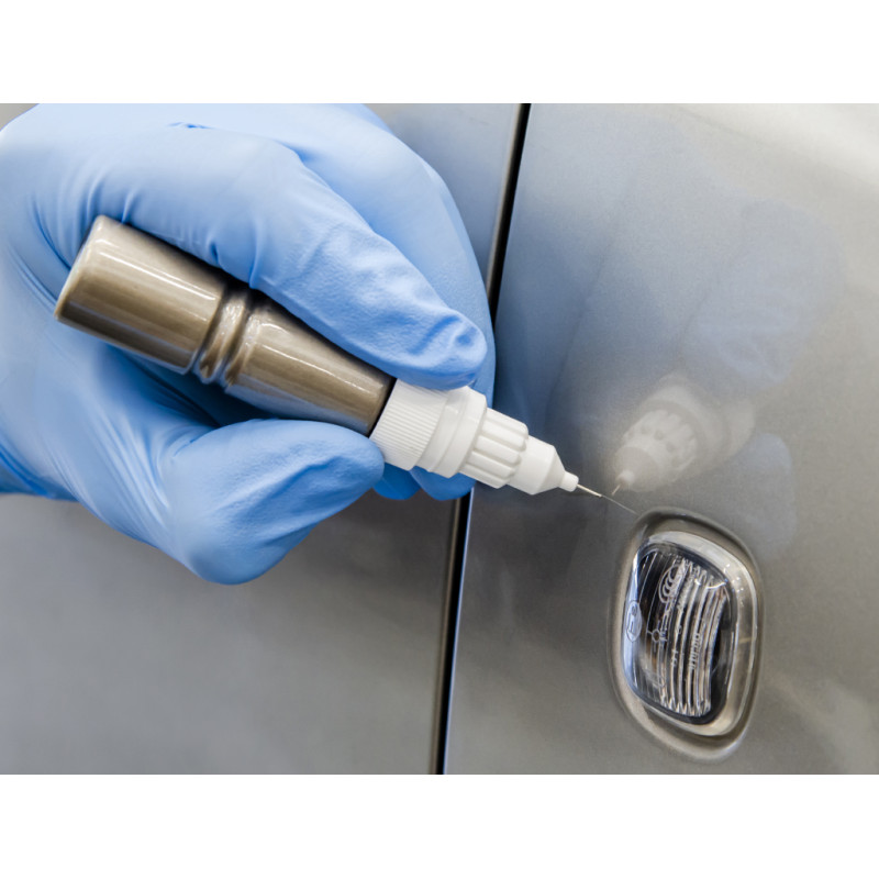

Bon après les non conseils, voici l'étape à suivre :
- "Creuser" la rayure et bien dégraisser avec de l'alcool iso pour que la peinture tienne bien.
- Mélanger à 50/50 peinture et vernis dans un stylo de retouche comme ci dessous
- Appliquer de manière à combler la rayure
- Réappliquer une fois sec si pas assez de matière
- Une fois sec si besoin wetsanding + polissage
https://www.lecoinducarrossier.fr/1 [...] e-vide.jpg
En faite tu récris quasi tout ce qu on lui a dit ...
Charger poncer polir
Les non conseils :whistle:
Tu as oublié le stickers au cas où :O
Message édité par ralph14 le 20-04-2024 à 17:27:00

J'ai réussi à faire des retouches correctes au stylo il y a plusieurs années.
Mais avec le vieillissement UV, c'est plus aussi discret qu'avant. (bleu malte) :o
Message édité par Profil supprimé le 20-04-2024 à 17:56:29

Je suis pas sûr que ta photo soit un "pinceau retouche"'? Truc comme je disais type vernis a ongle. ?

FRACTAL a écrit :
Merci  d'être là :jap:
"- Mélanger à 50/50 peinture et vernis dans un stylo de retouche comme ci dessous  "
https://www.lecoinducarrossier.fr/r [...] -vide.html
Si tu utilises le pinceau ça va faire dégueulasse
https://www.lecoinducarrossier.fr/img/cms/Capture%20d%E2%80%99%C3%A9cran%202021-05-26%20%C3%A0%2013-54-28.png

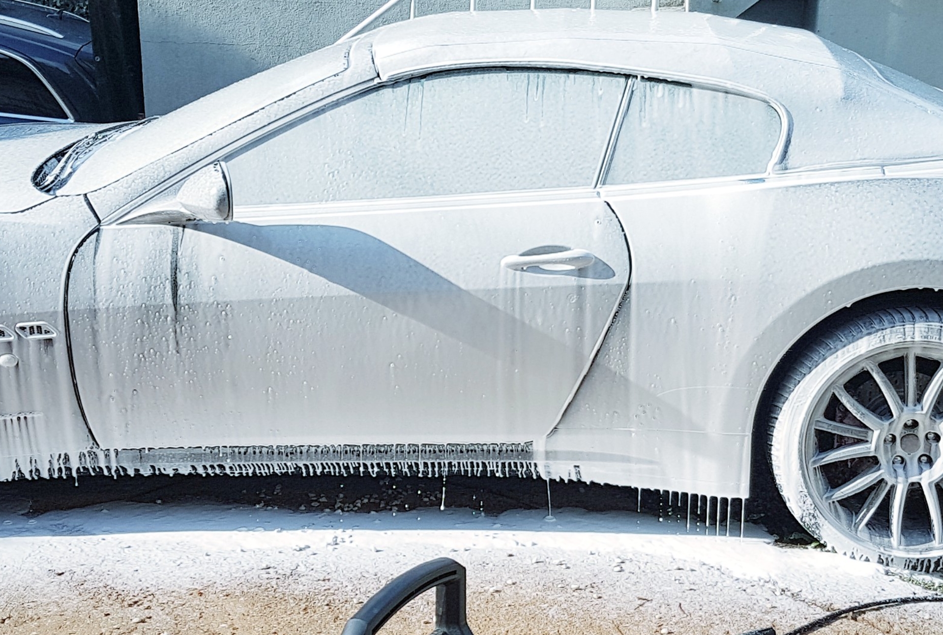

Bon, je galère à choisir un snow foam :pt1cable:
Actuellement avec le ValetPro Forumla 1 (PH neutre). Pas cher du tout (6,4€/L)
Il est pas mal, mais a besoin d'être peu dilué pour être efficace (200ml pour 1L de lance à mousse), donc revient finalement assez cher si on tient compte de la dilution à appliquer.
J'aimerais tester autre chose pour me faire un avis, si possible chez Koch Chemie.
Le problème, c'est que chez eux il y a un gamme de snow foam hallucinante, et même en lisant l'intégralité des description, dur de savoir quoi prendre.
Pour les classer du plus doux au plus alcalin :
  • Gsf Gentle Snow Foam : PH neutre, 15,5€/L, mais besoin de seulement 30ml pour 1L de lance à mousse. Déja rien que là, il est 6x plus concentré que le Formula 1 que j'ai, donc le prix de revient au L est finalement moins cher...)
  • Af Active Foam : PH 9,5, 7,30€/L, besoin de 100ml de 1L de lance à mousse (paraît être un juste milieu en terme de PH pour un un peu plus efficace qu'un PH neutre, mais se dilue moins que les autres, donc revient plus cher).
  • Sff Super Snow Foam : PH 11,5, 13€/L, besoin de seulement 20ml pour 1L de lance à mousse
  • Pfe Pre Foam Efficient : PH 13,5, 6,70€/L, besoinde 35ml pour 1L de lance à mousse
Maintenant, la question que je me pose, c'est celle du PH. Parce qu'entre laver sa voiture avec un SF à PH Neutre et la laver avec un SF à PH 11,5 , il y a un monde.
Je sais que plus le SF sera alcalin, plus il va dégager un maximum de merdes (film routier, insectes, etc), mais également toute protection appliquée à la voiture (cire, spray wax, etc).
Sachant que j'applique très rarement des protections, le fait que ça dégage tout m'importe peu. Je me demande seulement s'il y a un effet négatif à long terme avec des SF ou shampooing alcalins ?
Que vaut-il mieux faire :
- laver avec un PH neutre et garder sa protection sans avoir si elle est toujours présente, et si elle l'est, au risque de conserver un voile routier qui va s'accumuler ?
- ou bien laver avec un PH alcalin pour bien décontaminer la voiture à chaque lavage ?
Message édité par Kelchacalcetype le 22-04-2024 à 05:21:44

n°70588047
Kelchacalc​etype
Posté le 09-05-2024 à 10:38:09  profilanswer
Nope c'est après.
Bon, j'ai pris le Ssf. On verra bien.

Tu ne seras pas déçu avec Koch Chemie, ph alcalin ça va bien te dégager la merde et les moustiques cet été :jap:
n°70592163
Kelchacalc​etype
Posté le 10-05-2024 à 01:46:01  profilanswer
Justement j'ai fait mon premier lavage avec cet aprem  :love:
Je l'ai utilisé en foam lance + en seau.
Déjà il n'y a pas besoin de trop le doser : seulement 50ml pour 1L suffisent à avoir une belle mousse :love:
Et rien qu'au prélavage, toutes les merdes qui restent habituellement accrochées partent bien :love:
Au lavage à la main idem, ça mousse beaucoup avec un faible dosage. Et effectivement ça m'a tout dégagé, je pense qu'une partie du voile routier a foutu le camp, j'avais rarement vu la flotte rester sur la carrosserie comme ça sans former de gouttes.
La peinture a retrouvé une brillance avec une belle profondeur, j'avais perdu ça depuis quelque temps.
Tant qu'à avoir la voiture propre, je me tâte à y appliquer un decontaminant ferreux sur l'intégralité de la carrosserie histoire de virer une autre partie du voile routier chargé en rouille.
Est-ce que ça implique derrière de faire un nouveau lavage ? Ou bien je peux juste rincer et sécher ? Derrière je pense y mettre un sealant qui tiendra le temps d'arriver à cet été et que je lui fasse une correction complète (avec passage à la clay).
Décontaminant ferreux le top c'est si tu l'utilises en conjonction avec un gant de décontamination ( clay mitt ), ça va super vite en gros tu t'en sers comme lubrifiant pour ton gant ( attention certain décontaminant peuvent te le niquer, jamais eu de soucis avec le classique iron X )
Tu peux repasser un coup de snow foam léger et puis tu rinces, tu es sur que ça va tout dégager ( ph alcalin ou alors tu utilises cette fois un ph acide comme ça tu es sur d'avoir vraiment le top de la décontamination )
Essaie le sonax brilliant shine detailer tu m'en diras des nouvelles  :jap:
Message édité par the one_ le 11-05-2024 à 02:13:40
n°70596741
Kelchacalc​etype
Posté le 11-05-2024 à 09:41:17  profilanswer
AH mince j'ai justement acheté le décontaminant ferreux à PH neutre (Koch Chemie), justement par peur qu'il puisse endommager quelque chose avec un PH un peu trop agressif :(
Je découvre le clay mitt, et je me demande : est-ce qu'il pourrait servir en démoustiquant après un lavage (pour les traces d'insectes sont la matière est partie, mais dont une trace reste incrustée et a du mal à partir au gant microfibre classique) ?
En vue de la correction du vernis que je compte faire cet été, penses-tu qu'il me faudra une décontaminant ferreux plus alcalin ?
Je pensais faire dans l'ordre :
- Ssf au foam lance + rinçage
- lavage main au Sff (PH12)
- démoustiquant si besoin avec clay mitt
- décontaminant ferreux PH neutre + rinçage
- dégoudronnant ? Ça je maitrise mal, j'ai l'impression que les décontaminant ferreux ne virent pas le goudron. Le tar & glue remover que j'ai fait un voile gras, en gros il faut re-laver derrière :/)
- passage clay bar au QD
- dégraissage (je sais trop avec quoi : IPA seulement ? Dégraissant (de carrossier) anti statique ? Ça me fait chier d'acheter un ereaser juste pour ça)
- correction
Faut que je fasse autrement ?

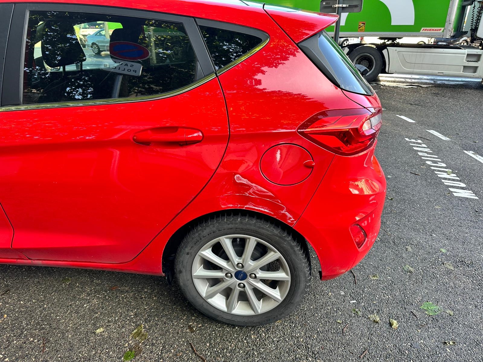

Hello, pas sur d'être sur le bon topic  [:transparency]
https://rehost.diberie.com/Picture/Get/r/275829
A votre avis, il faut compter quel montant pour refaire cette partie de carrosserie (Ford Fiesta) ? Debosselage + peinture sur 1 seul element
Pas sûr que ça soit rentable avec l'assurance...
Message édité par mystiko le 13-05-2024 à 09:58:38
n°70609768
gars_lent
Pas rapide
Posté le 13-05-2024 à 10:53:01  profilanswer
J'ai eu un pet dans le même genre, j'en avais eu pour 600€ de mémoire (mais portière également touchée).
Porte bien son pseudo.
n°70610432
Halfsup
Posté le 13-05-2024 à 12:31:58  profilanswer
250-400€ au black, presque le double en déclaré assurance et tout le tralala..

Autre question, j'ai tenté pour la 1ère fois d'utiliser la foam lance fournie avec mon Nilfisk et ça a donné ça même en ajoutant de plus en plus de shampoing toujours le Mr Pink). Je crois qu'il me manquait un embout car j'étais en sortie directement sur ce qu'on voit sur la photo du dessous (à gauche). Où trouver des embouts spécifiques ?
https://img.super-h.fr/images/2024/05/13/eca8f9300e8640035c0a68d145a90e99.md.jpg
https://www.verkter.com/media/catalog/product/1/5/159911_p1.jpg?auto=webp&format=pjpg&height=686&fit=cover
Message édité par gmund le 13-05-2024 à 16:01:11
n°70611749
ObsydianKe​nobi
peloton suicida
Posté le 13-05-2024 à 16:03:47  profilanswer
Tu es supposé mettre un embout à gauche en sortie oui :o
edit: sauf si à gauche il y a le bec pincé en métal [:transparency]
Message édité par ObsydianKenobi le 13-05-2024 à 16:18:00
n°70611770
cisko

gmund a écrit :
J'ai eu le malheur de trop laisser trainer de la crasse sur ma voiture et je sens que c'est pas aussi facile à retirer que d'habitude. Ça laisse un voile par endroit. Un ami m'a suggéré d'utiliser un shampoing hard, que conseillez-vous ? Aujourd'hui j'utilise le Chemical Guys - Mr Pink. A noter que la voiture est censée avoir une céramique mais je la pense vieillissante.
https://img.super-h.fr/images/2024/ [...] e99.md.jpg
https://www.verkter.com/media/catal [...] &fit=cover
j'avais le même genre de résu avec le pseudo foam gun fourni avec mon nettoyer hp (bosch)
du coup j'ai acheté un "vrai" foam gun :/
n°70611875
gmund
Posté le 13-05-2024 à 16:23:31  profilanswer
J’ai une espèce de fente qui doit faire 1cm sur 1mm (a la grosse louche)
Un lien si tu en es content ?
