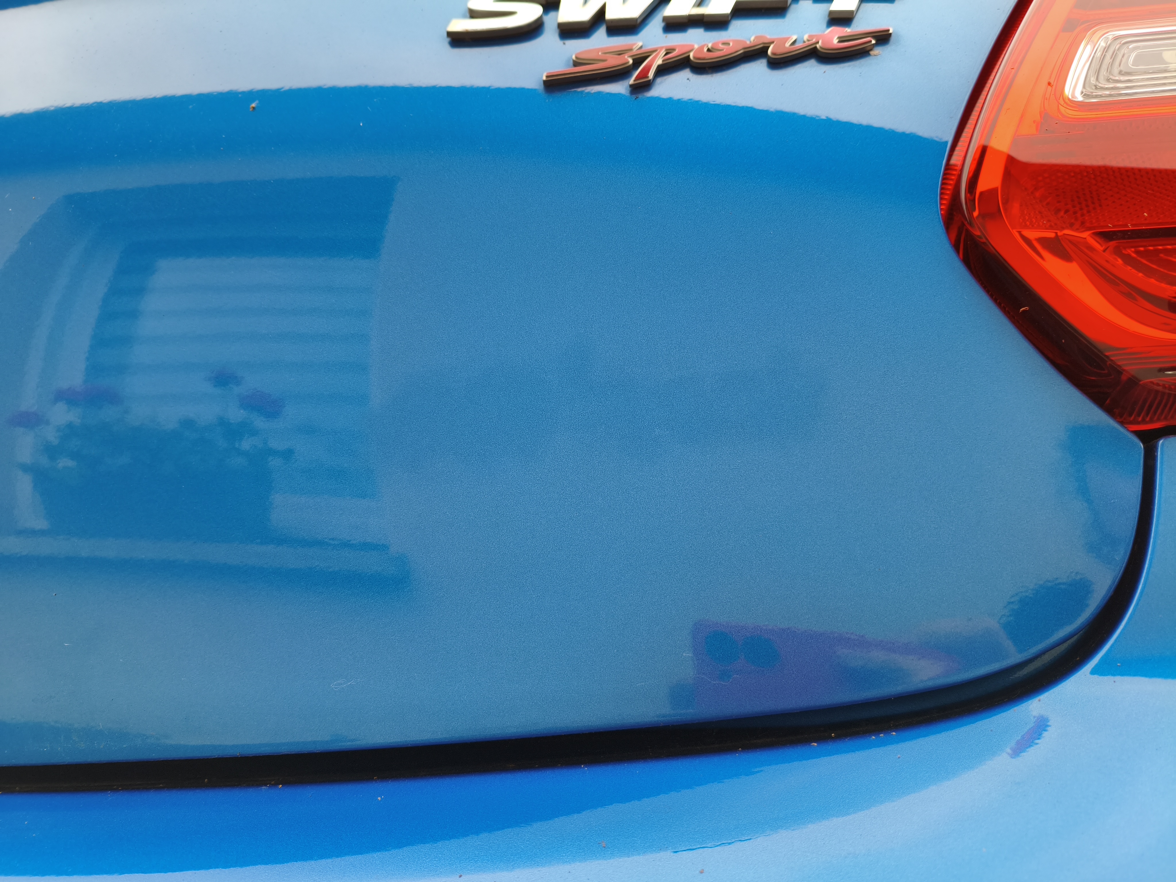

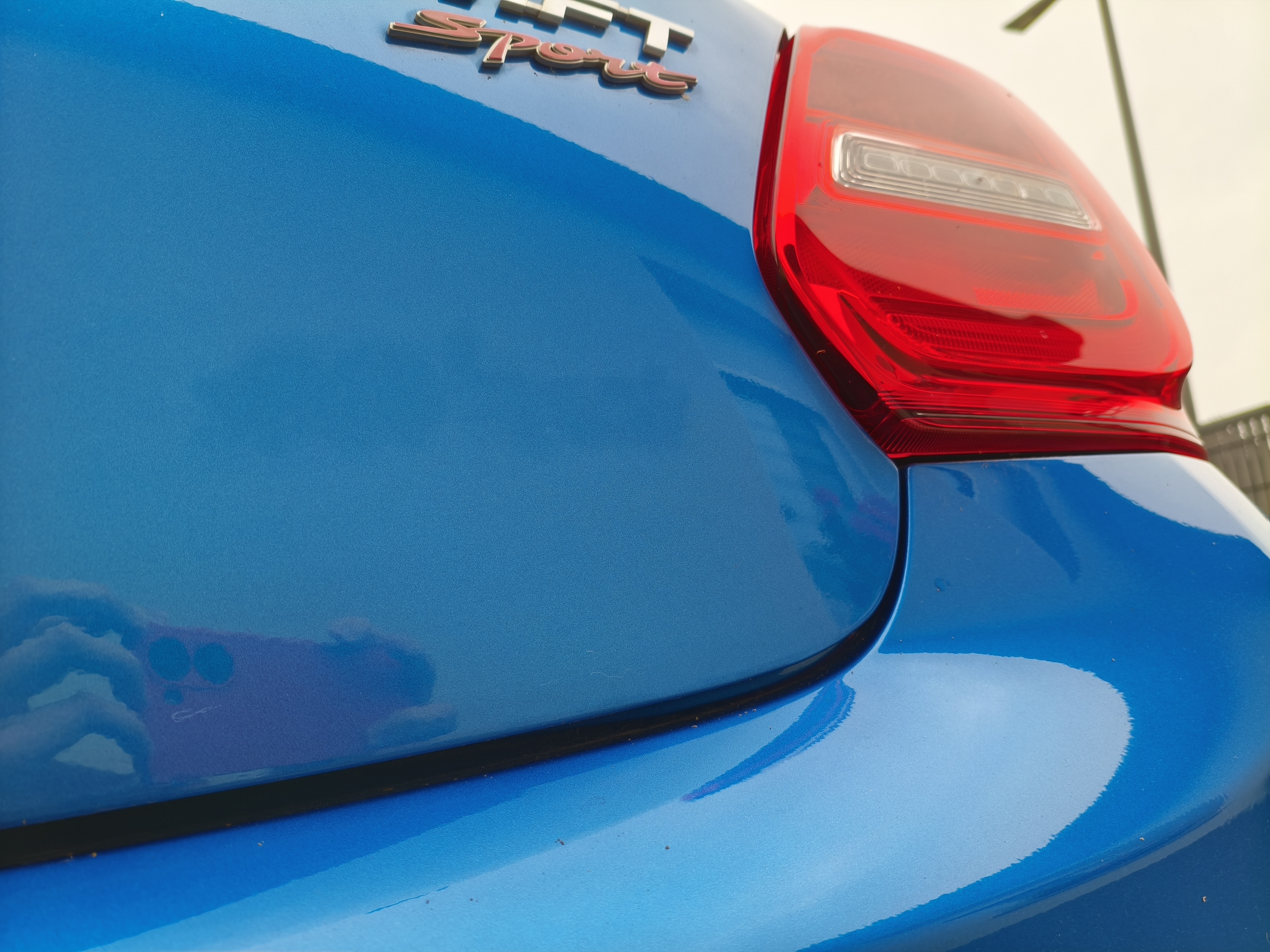

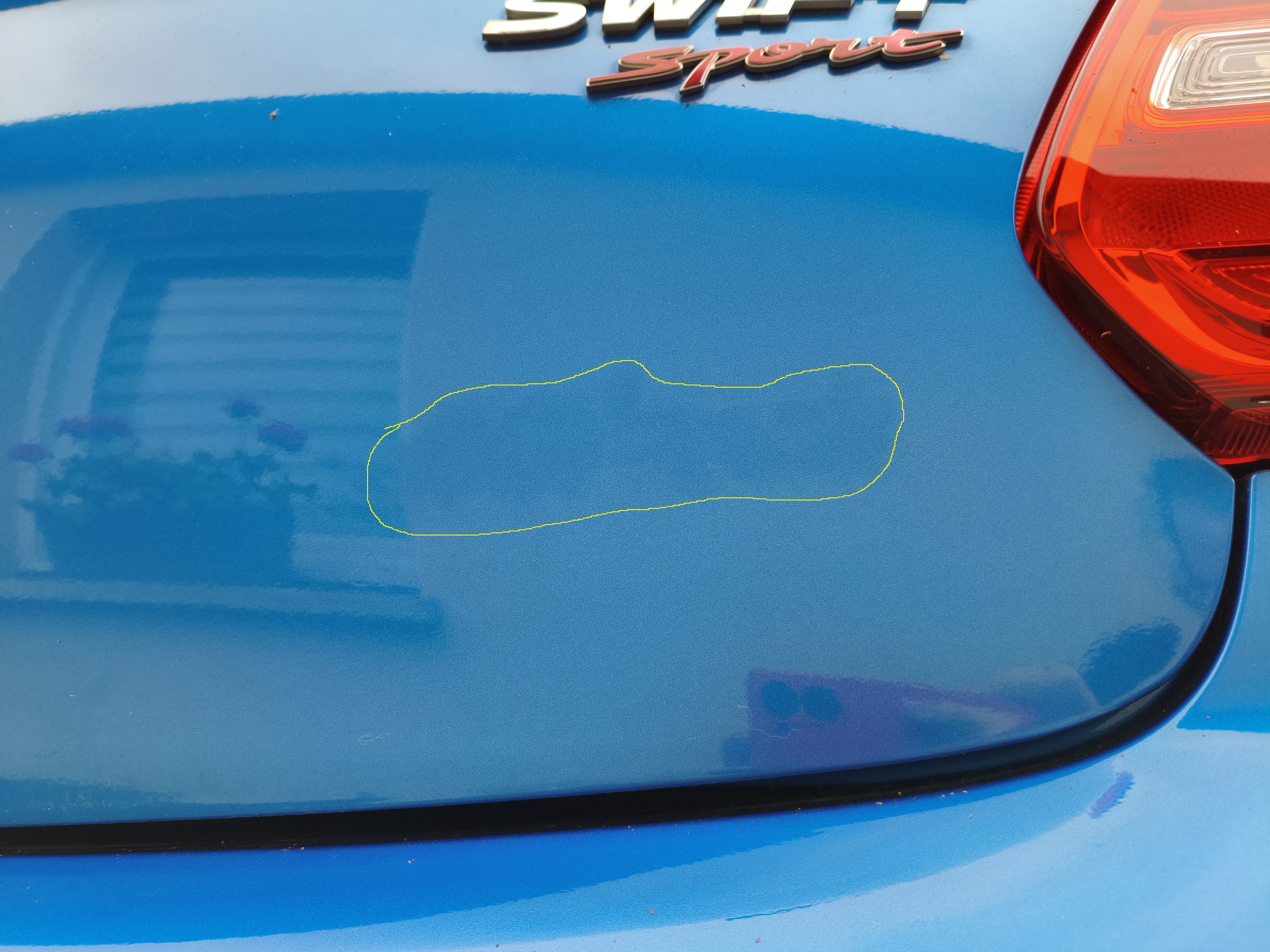

ObsydianKenobi a écrit :
Je pense que tu n'auras même pas besoin de polir.
J'aurais voulu que tu aies raison...
Le retrait du sticker sur la voiture du collègue s'est bien passé, pas eu de marques (VW Polo).
Ayant pris la confiance, il m'est par la suite venue l'idée d'essayer de retirer les logos sur le coffre de la mienne (Suzuki Swift). J'ai commencé avec un, j'ai bien fait de pas tout enlever du début :o
Bon là c'est pas le même résultat, pourtant même méthode employée, celle décrite un peu plus haut.
Il reste un halo là où j'ai passé la gomme. Je n'ai pourtant pas appuyé comme un boeuf, ni fait tourner la perceuse à 6000tr/min.
https://rehost.diberie.com/Picture/Get/t/511969https://rehost.diberie.com/Picture/Get/t/511970
https://rehost.diberie.com/Picture/Get/t/511971https://rehost.diberie.com/Picture/Get/t/511972
Je veux bien un avis pour savoir combien j'ai merdé [:cerveau totoz]
n°74631476
ObsydianKe​nobi
peloton suicida
Posté le 05-05-2026 à 19:33:10  profilanswer

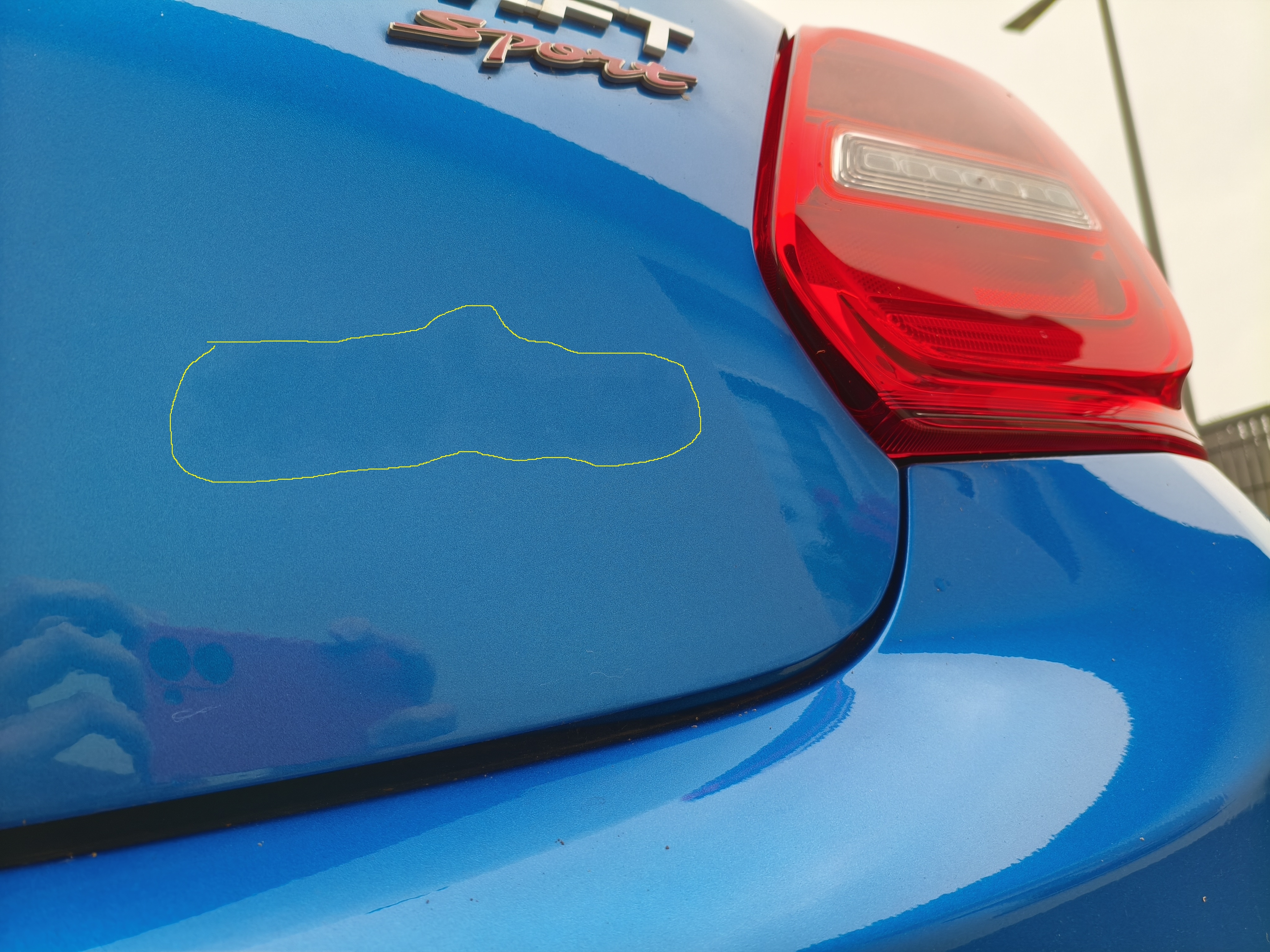

T'as une photo avant? c'est quoi que tu as enlevé?
n°74631536
5thgen
Posté le 05-05-2026 à 19:46:54  profilanswer
Je n'ai pas la photo d'avant, il y avait le logo "hybrid".
Edit : pour illustrer
https://rehost.diberie.com/Picture/Get/t/511980
Message édité par 5thgen le 05-05-2026 à 19:47:17
n°74631773
ObsydianKe​nobi
peloton suicida
Posté le 05-05-2026 à 20:40:59  profilanswer
Alors je ne suis pas pro
Mais entre une polo (allemande) et une swift (japonaise) y a une différence, en général les allemandes ont des vernis épais et très durs, là où les japonaises (asiatiques en général) ont des vernis tendres et fins.
Donc une méthode identique va donner des résultats différents.
Mais dans ton cas, on dirait plutôt que ce sont des "traces" de la gomme qui donnent ça [:transparency] T'as pas une microfibre et une pate abrasive neutre type antirayures incolore pour voir si tu arrives à "nettoyer" ces résidus?

Well well well... le ScratchX n'était en réalité plus bon, malgré qu'il semblait liquide au secouage du tube, il avait en réalité "phasé". Là où ça aurait dû être une crème, ça n'était qu'un liquide quasi transparent. Il est parti direct à la poubelle.
En farfouillant dans mes cartons j'ai aussi retrouvé un kit Meguiars Quick Clay (avec deux petites clay bar et du quick detailer). Le kit est comme le ScratchX : 9 ans d'âge mais le QD était scellé et les gommes également. Elles étaient toujours molles donc j'ai testé vite fait sur un seuil intérieur de porte, RAS si ce n'est quelques coulures blanches dues à la gomme (blanche) je suppose, j'en sais rien c'est la première fois que j'utilisais une clay :D
J'ai donc ensuite essayé de passer cette gomme sur ma "tâche" mais sans résultat, ni pire ni mieux :lol:
Prochaine étape : il me faut un polish.
Avec mon vernis tendre et le fait que je vais faire ça à la main, je pensais prendre ce kit : https://www.maniac-auto.com/fr/kits [...] anuel.html
n°74649652
ClioWillia​ms
ﮩ٨ـﮩﮩ٨ـﮩ٨ـﮩ٨ـﮩ٨ـﮩﮩ٨ـﮩ٨ـﮩﮩ٨ـ
Posté le 09-05-2026 à 19:39:04  profilanswer
3 ans et demi. Il est probable que le problème se trouve sous le vernis. J'ai eu une caisse bleu malte avec des autocollants. :o
Message édité par ClioWilliams le 09-05-2026 à 19:41:08
n°74649711
5thgen
Posté le 09-05-2026 à 19:53:47  profilanswer
Je suis sûr à 99% que le problème a été créé par la gomme.
En y repensant, lorsque j'ai retiré des morceaux d'adhésif avant de passer la gomme j'ai pu voir que la peinture était normale [:panzani gino]
C'est vraiment la gomme / le mec qui l'a passée qui ont merdé :o

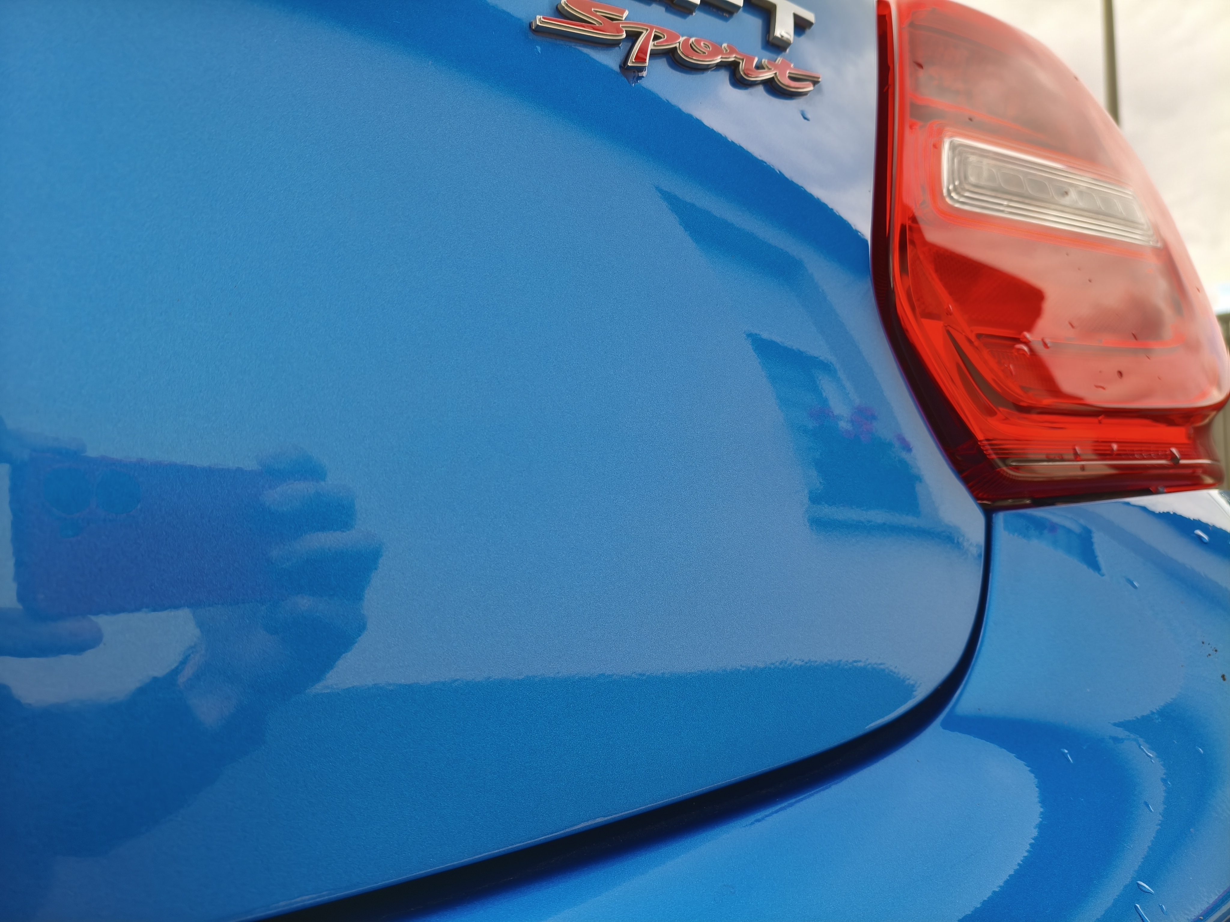

Pardonnez moi mon père parce que j'ai douté [:binary finary:6]
https://rehost.diberie.com/Picture/Get/t/513326
J'ai pris mon dentifrice préféré (Colgate Total, protège des caries, de la plaque dentaire et des microrayures :o ) et la microfibre, miracle le halo laissé par la gomme a disparu [:lapanne:1]
Il reste un petit quelque chose, mais il faut vraiment coller les yeux sur l'endroit : on distingue légèrement le pourtour du logo, comme un trait, c'est quasi imperceptible et j'ai pas réussi à le prendre en photo tellement c'est léger.
Merci pour ce conseil ! (que j'ai certes jugé improbable au premier abord, mea culpa)
n°74656963
ObsydianKe​nobi
peloton suicida
Posté le 11-05-2026 à 16:01:43  profilanswer
Le dentifrice c'est une pâte abrasive, c'est assez connu comme astuce (polir les plexiglass de montre, les phares etc) :D
