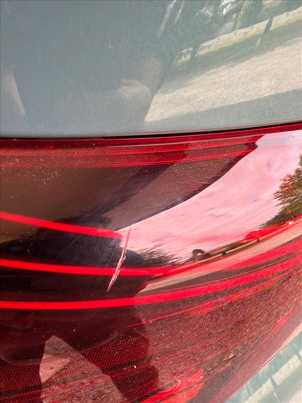

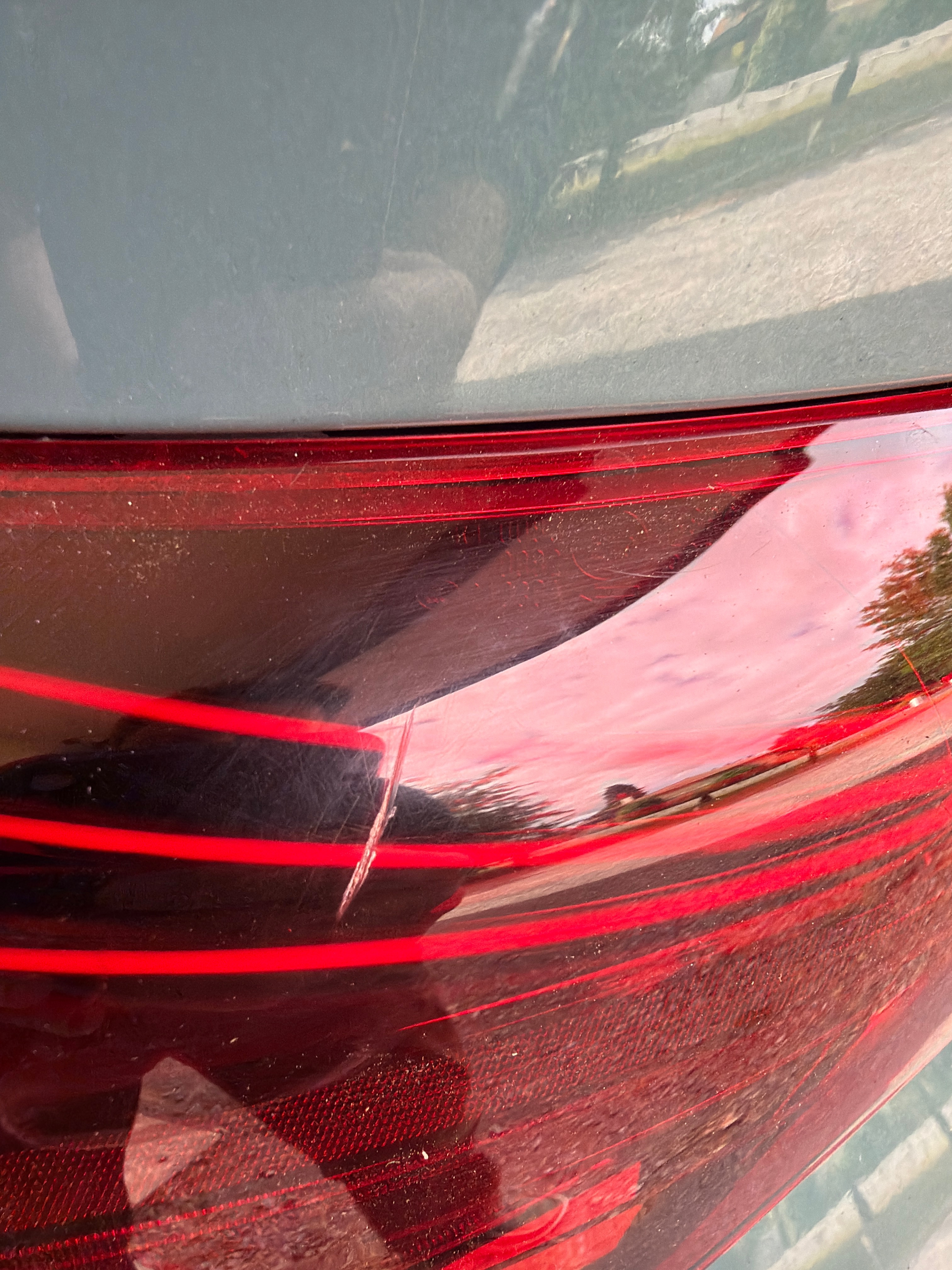

Posté le 09-06-2026 à 16:47:16  profilanswer
the one_ a écrit :
Photo de l'état de tes phares ?
Cliquable :)
https://img.super-h.fr/images/2026/06/09/39a5b83ecad87192f311d25543b009e3.md.jpg
https://img.super-h.fr/images/2026/06/09/bfb78f370c417a4cfee0c419eb5461d4.md.jpg
Message édité par jeffk le 09-06-2026 à 16:48:07

As tu déjà une polisseuse et des polish ?

Nop j'ai rien mais j'ai une visseuse :o
