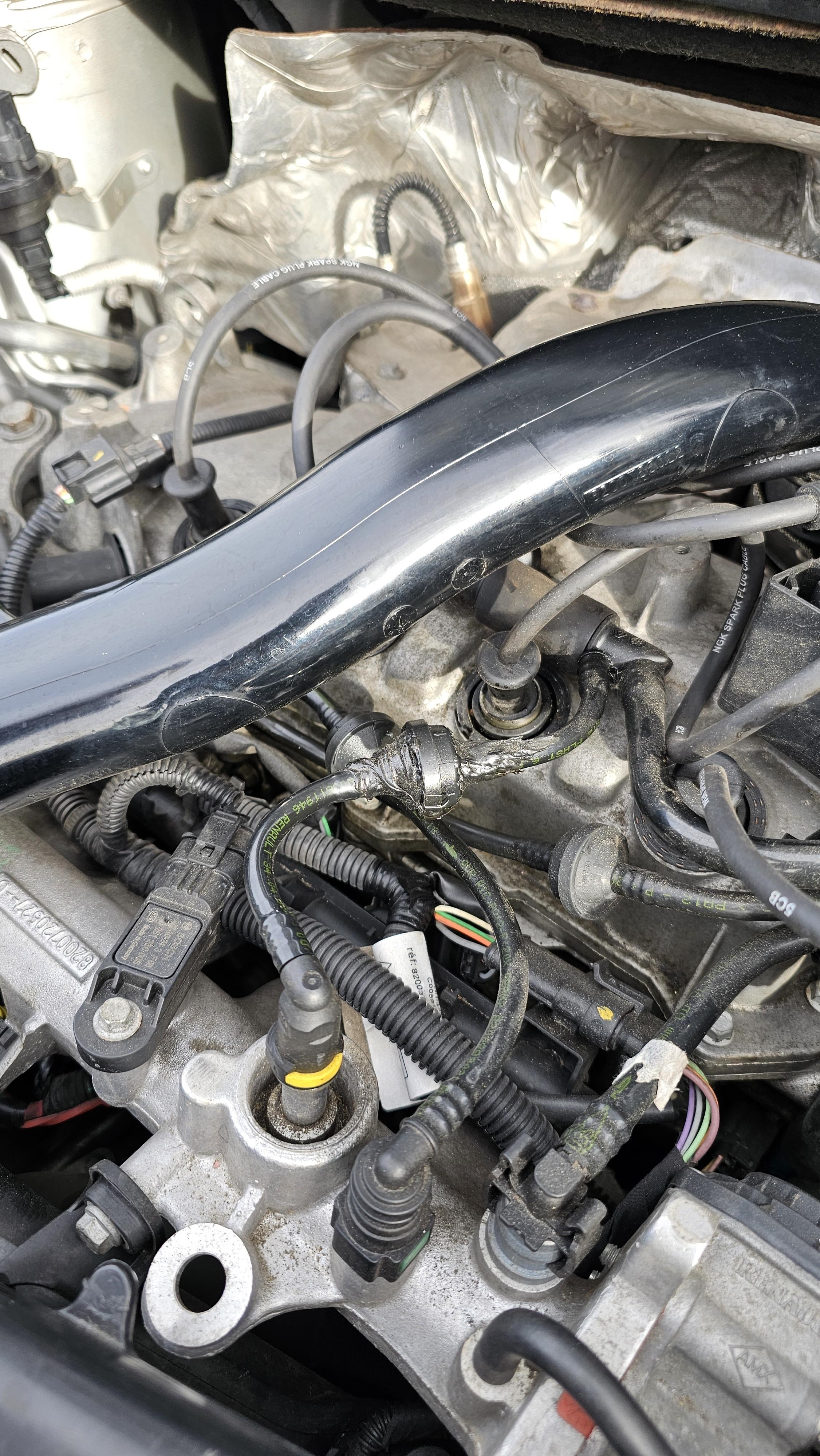

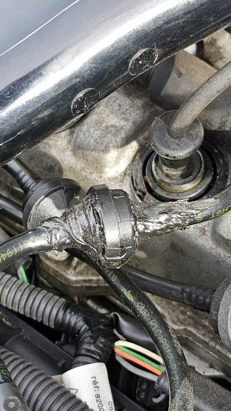

Salut,
On galère avec notre vieille 207 1.4HDI 230000Km niveau système antipollution : apparition du voyant l'année dernière, changement vanne EGR, puis récemment suite au retour du voyant et de la fumée blanche, moteur qui tourne comme une patate au démarrager, nettoyage du fap et mis un produit pro dans le gasole pour décaper, elle a continuer à merder puis là d'un coup plus de voyant elle roule...Je commence à me lasser et ma femme veut plus trop la conduire par peur de pas démarrer.
J'ai repéré une Clio comme mentionnée un peu plus haut, mais plus vieille :
Moteur 1.2 Tce 100 à courroie, 2010, 135000km : 5000€.
Elle est dans un état irréprochable, CT vierge, au roulage pas de bruits suspects RAS.
Par contre import allemand il y a quelques mois, il y a tout l'historique, les factures ect, rapports de suivi ok, mais je sais pas si c'est un red flag, je sais que ça se fait de ramener des bagnoles de là bas mais bon. Elle est immatriculé en France au nom du vendeur donc niveau paperasse normalement RAS aussi.
J'ai lu que ces moteurs en cpurroie à chaines et/ou plus récent pouvaient être problématique, ya des histoires de surconsommations d'huiles aussi, mais j'arrive pas trop à savoir pour un modèle 2010.
Le seul truc que j'ai relevé en la voyant c'est ce truc mastiqué sur le moteur, c'est un clapet de retour, de l'air qui y passe?
Vous en pensez quoi au global?

Tyler a écrit :
Salut,
https://rehost.diberie.com/Picture/Get/r/443770 https://rehost.diberie.com/Picture/Get/r/443771
Oui, c'est un clapet de régulation. Il a un (petit) défaut sur le TCe, dès que tu lèves le capot pour faire une opération de maintenance, il a tendance à se déclipser. Rien de grave cela dit, le symptôme d'un clapet défaillant et/ou mal fixé, c'est un ralenti plus élevé que d'habitude même à chaud.
Concernant la voiture en elle même, c'est une base d'un vieux moteur chez Renault ultra solide (la mienne a 210000kms et roule comme au premier jour) donc niveau mécanique tu n'auras pas de soucis tant que tu respectes les préconisations constructeurs. La courroie de distribution est à faire tous les 5 ans ou 120000kms.
Le moteur 1.2 TCe problématique est sorti en 2012 et n'a rien à voir.
Perso, j'adore cette voiture, je suis parti cet été raz la gueule avec trois vélos au cul sur l'autoroute, elle roulait impeccable. Faut compter entre 6 et 7l/100kms de moyenne niveau conso et surtout NE JAMAIS mettre de e85 car les segments n'aimeront pas ca.
un seul n à tuning de m*rde

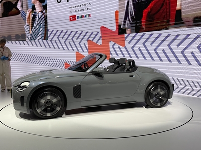

Posté le 30-10-2025 à 08:40:35  profilanswer
Autant, je n'aimais pas vraiment l'ancienne, autant la nouvelle me parait bien proportionnée :
https://images.caradisiac.com/images/8/6/1/1/218611/S6-la-nouvelle-daihatsu-k-open-nous-fait-vraiment-rever-en-direct-du-salon-de-tokyo-2025-861321.jpg
DAIHATSU Copen
https://images.caradisiac.com/image [...] 861321.jpg
DAIHATSU Copen
Elle va sortir en France ?  :love:
En 2026 au Japon et après à voir, mais je pense que c'est mort: elle n'a pas les ADAS nécessaire à l'Europe :/
