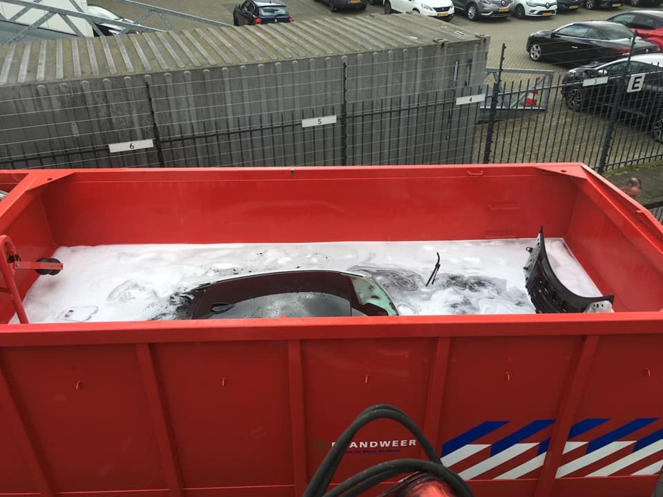

On risque de voir cette méthode se répandre dans le futur :
https://rehost.diberie.com/Picture/Get/t/110253

Gued1duweb
Posté le 22-11-2022 à 16:29:33  profilanswer
Kessesay ?  [:mlc2]

Posté le 22-11-2022 à 16:33:04  profilanswer
Une piscine de refroidissement pour les voitures électriques incendiées. Un feu de batterie peut repartir à n'importe quel moment même après avoir été éteint.

Gued1duweb
Posté le 22-11-2022 à 16:35:42  profilanswer
