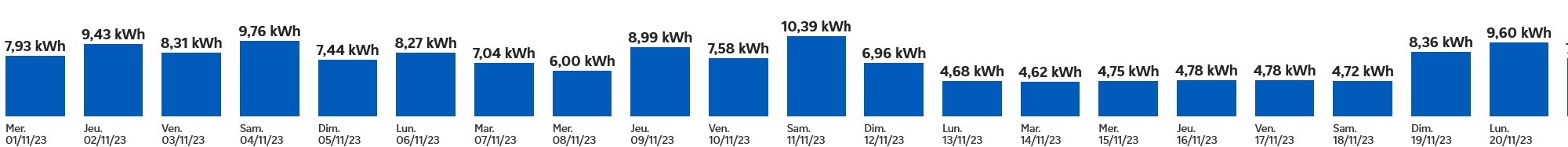

Posté le 23-11-2023 à 18:55:17  profilanswer
De l'influence sur la consommation de la maison de quelques jours de vacances...
https://rehost.diberie.com/Picture/Get/f/225764
Maison, Ruptures, Ingénierie du bâtiment, Bougnats, Bonus Croustillant
Tu consommes plus que moi quand t es en vacances :D
Tu consommes rien, même quand t'es chez toi ... :whistle:

CAMPEDEL
Posté le 25-11-2023 à 08:18:18  profilanswer
Bah quasiment le double quand même.  [:spamafote]

CAMPEDEL a écrit :
De l'influence sur ma facture d'avoir déplacé en zone chaude mes chauffe-eau : nette économie sur chaque mois.  :bounce:
https://rehost.diberie.com/Picture/Get/f/91085
Bon, et maintenant, après une grosse journée de boulot pour modifier la plomberie (et ce n'est pas fini :sleep: ), je viens de désactiver le chauffe-eau dédié à la cuisine (il restera rempli d'eau, prêt à servir en tournant 2 vannes et en rebranchant une prise).
150L d'EC, ce sera bien suffisant pour deux.  [:pazou:3]
Par contre, pour avoir de l'eau chaude au robinet de la cuisine, bah il faudra attendre que 6m de tuyau se vide.  [:otobox:2]
En route pour une nouvelle diminution très sensible de la facture d'électricité.  :bounce:  :bounce:
Message édité par CAMPEDEL le 16-12-2023 à 18:31:38
