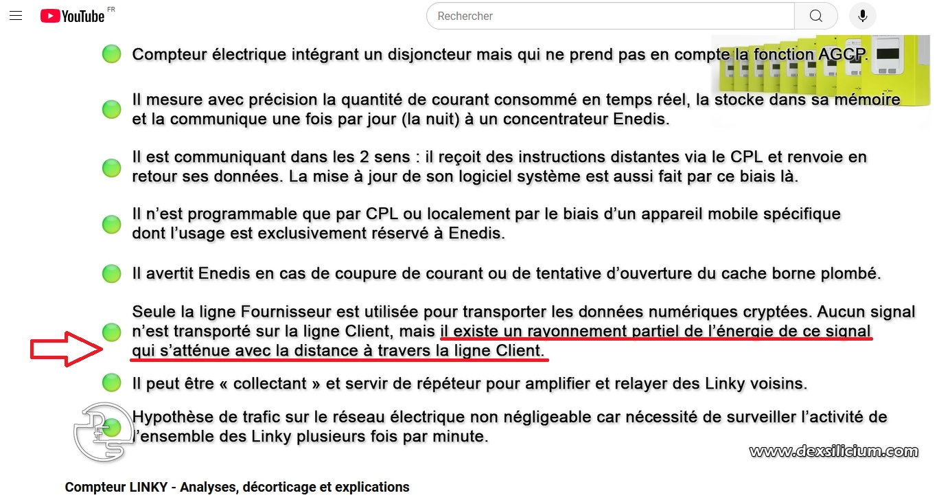

allons jusqu'au bout du 'raisonnement HFR' :
ce n'est pas le Linky qui rayonne, c'est la câble !   :o  :o  :o
sinon, tout à fait d'accord avec le message de Killall-9    :jap:
.  c'est tout

Killall-9 a écrit :
[:mme michu:4] Sur ce point là, malheureusement il y a erreur. Envoyer un signal haute fréquence sur un câble qui n'est pas calibré en section et écartement, ni coaxial, transforme le fil en antenne. Il rayonne. Et le CPL rayonne dans différentes gammes d'ondes en fonction de la fréquence de sa porteuse. D'ailleurs l'ANFR a mesuré ces émissions. https://www.anfr.fr/fileadmin/media [...] y-2018.pdf
Ça ne remet pas en cause l'innocuité de ces rayonnements, par contre balancer sèchement "il y en a pas", c'est juste faux.
Tu devrais aller voir avec la vidéo d'un ingénieur spécialisé dans le domaine de l'électromagnétisme : https://youtu.be/wfLoiwe1fgA?si=tXP4WpeerxmqViIA  [:otobox:2]

bclinton a écrit :
Pas plus avec le linky qu'avec les anciens compteurs. Vu qu'on parles des câbles. [:bilderberg]
Ben si, les anciens compteur n'émettaient rien, ils recevaient le signal Pulsadis en 175 Hz, ippissétou.
Là, une fois par jour, le Linky rapatrie ses données par une porteuse G1 (63,3 kHz et 74 kHz) ou G3 (35,9 à 90,6 kHz) vers le concentrateur. Et des signaux sur ces fréquences rayonnement partout, vu que le Linky n'a pas de filtre pour envoyer ses signaux seulement vers l'extérieur.
L'ANFR (encore eux!) a mesuré tout ça in situ: https://www.anfr.fr/fileadmin/media [...] t_3_vf.pdf
Ils se sont déplacé chez des clients du réseau et ont mesuré près du compteur, à quelques dizaines de centimètres de différentes prises, et dans le milieu des pièces.
Premier constat:
Les deux fréquences porteuses de la technologie CPL G1, 63,3 kHz et 74 kHz, sont détectées à tous les points de mesures.
Si les technicien d'une agence nationale faisant autorité dans le domaine détectent les porteuses à des dizaines de centimètres des prises, c'est qu'ils sont là, à des dizaines de centimètres des prises, autrement dit: ça rayonne.
Les signaux CPL se transmettent sur le réseau électrique et l’exposition créée par ces signaux s’atténuent fortement dès qu’on s’éloigne des câbles du réseau. Le long du réseau, le niveau de champ magnétique maximal s’atténue rapidement en aval du compteur alors que le niveau de champ électrique maximal varie moins.
Les 2 ou 3 fils tirés dans des gaines ICTA ne sont pas blindés, pas coaxiaux, pas calibrés, ils ne peuvent pas transporter une porteuse haute fréquence sans rayonner, c'est un phénomène physique tout à fait normal, connu par n'importe qui ayant fait un peu de radio, attendu.
Deuxième constat:
Ces mesures sur le terrain confirment que les niveaux d’exposition créés par les compteurs Linky sont bien en-dessous des valeurs limites réglementaires. Les niveaux de champ magnétique maximal mesurés à 20 cm des compteurs varient entre 0,01 μT et 0,03 μT c’est-à-dire entre 200 et 600 fois moins que la valeur limite réglementaire de 6,25 μT dans cette bande de fréquence. Les niveaux de champ électrique maximal mesurés à 20 cm des compteurs varient entre 0,25 et 0,8 V/m, c’est-à-dire entre 100 et 350 fois moins que la valeur limite réglementaire de 87 V/m dans cette bande de fréquence.
Ces faibles niveaux d’exposition relevés chez des particuliers confirment que la transmission des signaux CPL utilisés par le Linky ne conduit pas à une augmentation significative du niveau de champ électromagnétique ambiant.
Ca rayonne, mais l'impact est d'environ plus ou moins peanuts.
Je l'avais déjà vue il y a très longtemps, et il confirme ce que je dit:
https://rehost.diberie.com/Picture/Get/f/357619
Mais merci, même si il n'y avait pas forcément besoin de confirmation.

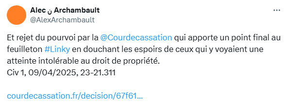

n°72766031
Tammuz
Posté le 21-04-2025 à 09:58:22  profilanswer
Mauvaise nouvelle pour les anti Linky.    [:donaldforpresident:8]
https://i.postimg.cc/257nVsNS/linky1.png
https://www.courdecassation.fr/deci [...] e54cf3d810
Elle en a, dès lors, exactement déduit que les usagers ne pouvaient s'opposer à l'installation d'un compteur Linky sur leur propriété, procédant de l'exercice, par la société Enedis, de ses prérogatives de gestionnaire d'un réseau public d'électricité rendues impératives pour les usagers par la loi et les termes du contrat réglementé.
n°72770504
Killall-9
+on&2foo...
Posté le 22-04-2025 à 10:23:48  profilanswer
Court, clair, limpide. C'est rare en matière civile, une rédaction d'arrêt de principe. On sent le "et maintenant faites plus chier avec ça"...  [:implosion du tibia]
Maintenant comment on concilie la décision de la plus haute juridiction "Enedis doit installer le matos et aucun usager ne peut s'y opposer" et les décisions de première instance qui intimaient de remettre un compteur non communiquant à quelques "électrosensibles".  [:sardine a l'huile]
n°72771311
