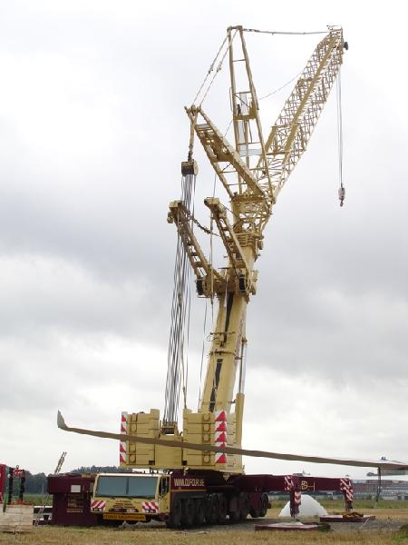

A priori, c'est cette grue qui vient d'arriver :
http://img651.imageshack.us/img651/481/dsc1849.jpg

akanico
Captain Slow
Posté le 13-07-2013 à 14:56:55  profilanswer
La taille de la grue montée  :ouch:  :ouch:  :ouch:
http://www.passion-chantier.org/phpBB2/users_upload/wim/12_738.JPG
