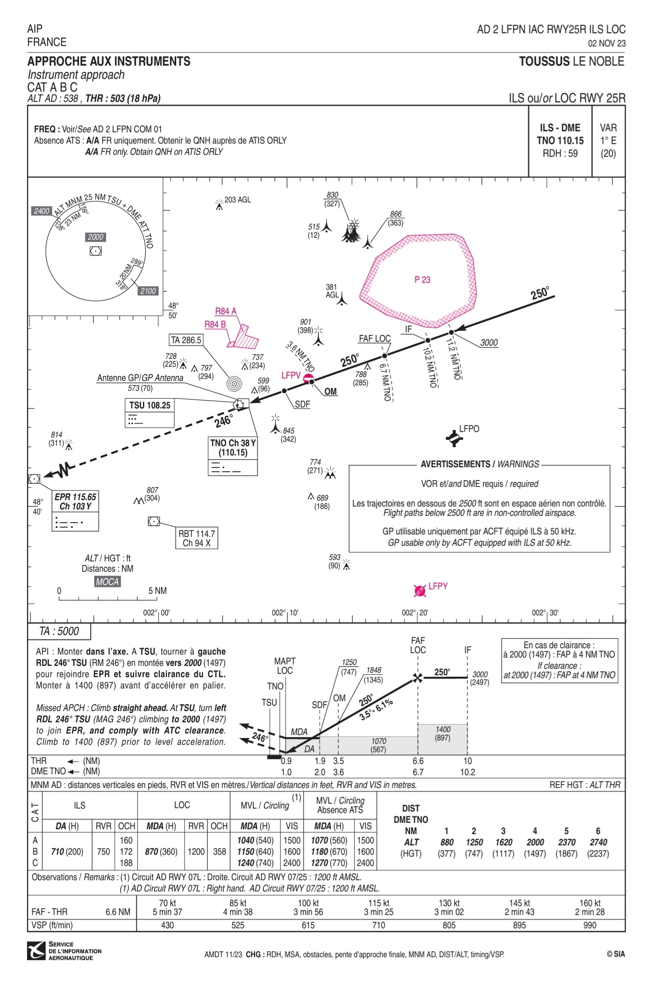

caudacien a écrit :
Ce qui m'intrigue c'est comment en partant de Rouen pour aller à Toussus le Noble l'avion se retrouve à Villejuif, petite erreur de navigation [:sombrero67]
Non, pour poser en IFR en 25R c'est dans l'axe et c'est parfaitement banal comme trajectoire.
Pour illustrer :
https://rehost.diberie.com/Picture/Get/r/228926

caudacien
Posté le 07-12-2023 à 13:31:57  profilanswer
Pour illustrer :

Laska-
Posté le 07-12-2023 à 13:57:43  profilanswer
Pour illustrer :
Les dangers de l'IFR..
Ou plutôt, les nuisances, parce qu'on ne va pas remettre en cause le principe de l'approche non stabilisée pour trois blessés !
Toutes les approches devraient passer à 4°, comme à Marseille 31R.
Ca permettrait une puissance moteur réduite et une altitude supérieure. Les nuisances sonores seraient très sensiblement réduites à l'atterrissage.
Message édité par Laska- le 07-12-2023 à 14:24:54
