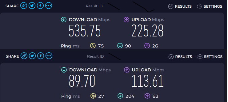

patrickfar
Posté le 27-11-2025 à 15:34:04  profilanswer
Seb a écrit :
Tu es tranquille sur 500m2 ;)
En effet ça à l'air pas mal.
Sur un vieux PC portable avec carte wifi 5 ou 6 je ne me rappelle plus entre le TP-Link BE65 (en haut) et l'Eero 6 d'Amazon (en bas)
https://img.super-h.fr/images/2025/11/27/e33db8ae30fea009bacf725ec0fa60c0.jpg
Message édité par patrickfar le 27-11-2025 à 15:34:22

n°1265446
Samnites
Posté le 02-12-2025 à 09:56:46  profilanswer
Oui tu as raison je n'ai pas créé mais activé les deux réseaux.
J'ai rebooté plusieurs fois l'ensemble du réseau.
C'est guest qui fonctionne et perso qui pose problème.
Et même en désactivant guest, le réseau perso n'est pas mieux.
Là je sèche.
Pour ceux qui ont cette configuration est-ce que les 2 réseaux (et même les 3 si on active le réseau IdO) ont le même débit ?
Message édité par Samnites le 02-12-2025 à 12:19:56
Là je sèche.
dans l'appli deco tu as une fonction (dans la partie avancée) d'optimisation du réseau, j'ai remarqué que lorsque j'ai des dispositifs qui ne connectent plus ou difficilement , le fait de faire tourner l'optimisation résoud pas mal de problème.
Je pense qu'il doit jouer sur les canaux utiles pour éviter des contentions sur cette partie.

Samnites
Posté le 03-12-2025 à 00:13:05  profilanswer
J'ai regardé pour le cas où, mais j'ai bien la dernière mise à jour.
J'ai fait toutes les manip, ne laisser qu'une borne active, l'optimisation mais pas mieux.
J'ai même activé le réseau IdO mais il a aussi un débit merdique.
J'ai l'impression que je vais devoir faire un reset total est tout reconstruire !!
Et dire qu'il y a quelques jours en arrière tout aller bien...
J'ai regardé un peu le forum et j'ai l'impression que les X50 ont apparemment bonne presse.
