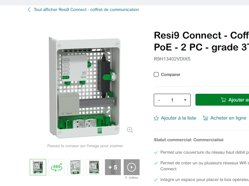

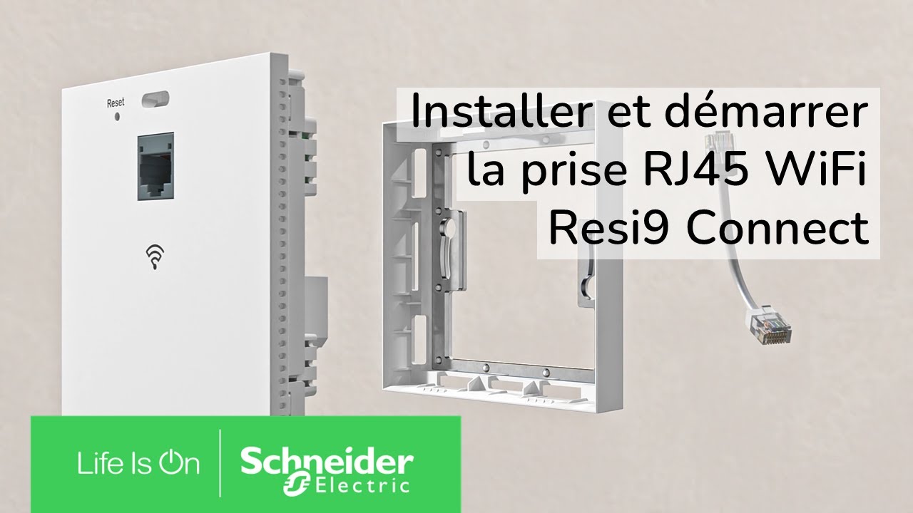

Grinch
Posté le 19-06-2026 à 07:50:59  profilanswer
- il faut un switch POE ( install Resi9 Connect shneider )
- c'est cher
- mais surtout c'est pas du mesh , ça creer des reseaux dediés dans chaque pièce ou il y a une prise
= de la merde
Installer la prise RJ45 WiFi Resi9 Connect – un réseau sécurisé dans la maison | Schneider Electric
https://i.ytimg.com/vi/4SyqtgpqbAc/maxresdefault.jpg
Message édité par Grinch le 19-06-2026 à 07:54:46
n°1272923
Dakans
pouet pouet
Posté le 19-06-2026 à 08:45:19  profilanswer
c'est vrai que sans Mesh je me vois mal installer ça a domicile, devoir changer manuellement de réseau en fonction de la pièce où je suis ...  [:leo_le_sdf_de_ss3:2]
a 1er vue c'est une solution pour les hôtels avec un SSID par chambre
Mieux vaut se taire et passer pour un con que de l'ouvrir et ne laisser aucun doute sur le sujet. (Coluche)
n°1272924
Grinch
Posté le 19-06-2026 à 08:54:15  profilanswer
jamais tu verras ça dans un hôtel - pas pratique et en plus ça serait hors de prix.
c'est fait pour aller dans l'écosystème  Resi9 Connect de shneider qui est fait pour les domiciles de particuliers - c'est 8 SSID max
juste que la techno est dépassée
aucun particuler n'achete ça, a mon avis la seule option ou c'est vendu, c'est en promotion immobilière ou le commercial shneider arrive a placer son package au promoteur de l'immeuble
à installer dans les apparts livrés neufs
https://rehost.diberie.com/Picture/Get/f/522783
Message édité par Grinch le 19-06-2026 à 09:06:17
- c'est cher
= de la merde
Ok, réponse claire et précise merci
