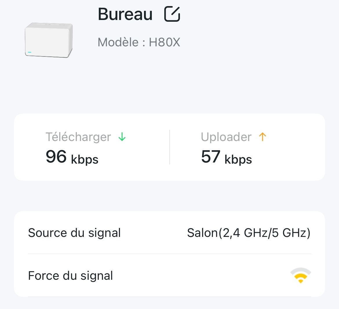

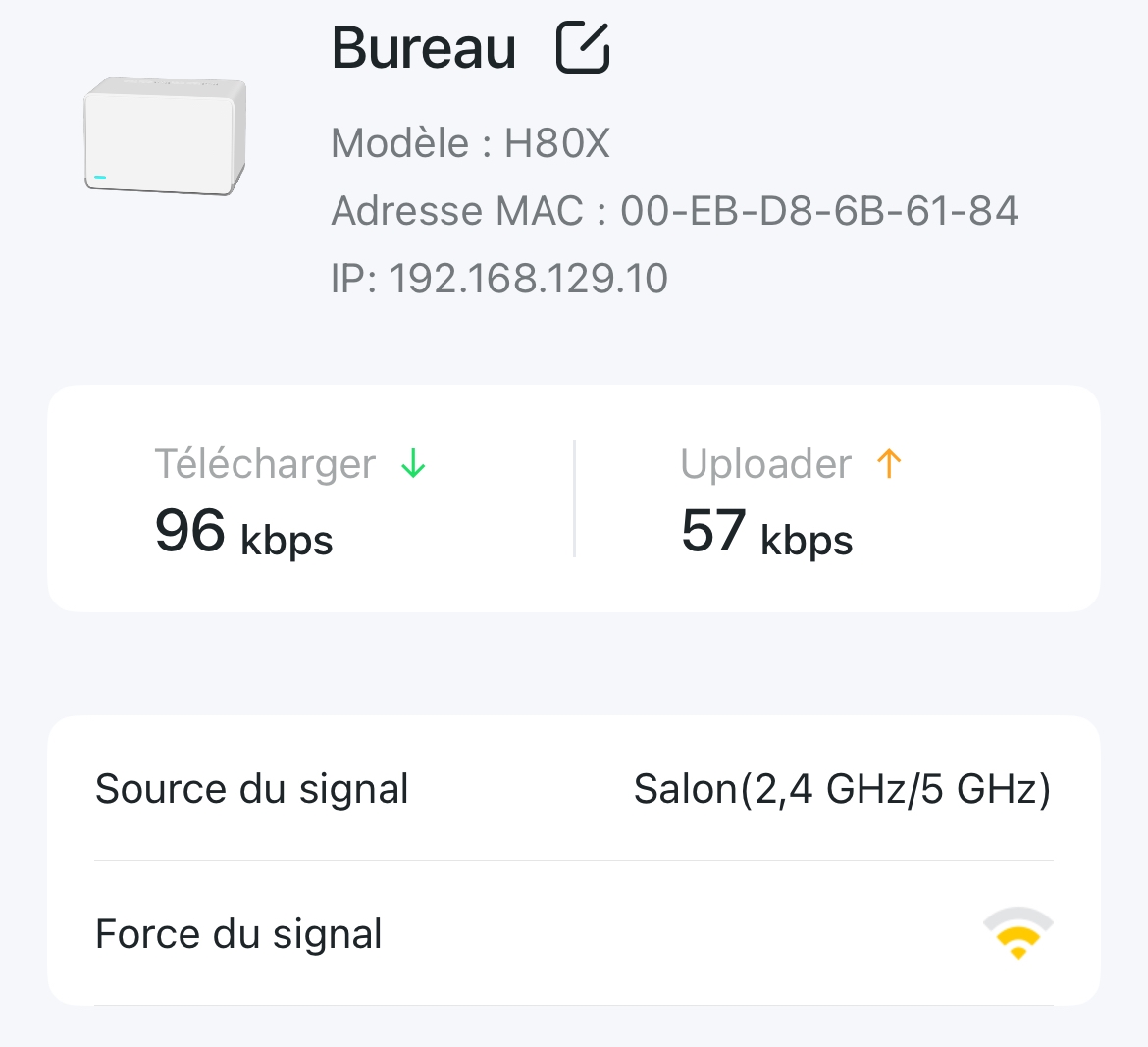

n°1239061
Vini
Vini - Le vrai
Posté le 02-06-2024 à 22:23:45  profilanswer
Vini a écrit :
Voila qui est installé, c'est parfait !
Les deux modules sont pour l'instant en sans fil, si je les branche en ethernet entre eux, j'ai une conf à faire en plus ?
Hello, maintenant que j'ai la fibre j'ai enfin repassé des cable RJ45 dans les murs (ceux de la location négociaient à 100 Mbps...) et j'en ai profité pour brancher le satellite en RJ45 car le débit en wifi n'était pas 'ouf' mais bien mieux que le wifi de la box.
Depuis que j'ai branché le satellite, j'ai des grosses perturbations réseau et je soupçonne une boucle :D Quand je l'ai débranché du LAN, tout est revenu à la normale.
En gros, j'ai un halo sur le port 1 du routeur du FAI et l'autre halo sur le port 2. Les deux sont en access point.
Normal que la liaison entre les deux soit toujours comme étant en wifi ? :o
https://rehost.diberie.com/Picture/Get/f/280826
https://rehost.diberie.com/Picture/Get/f/280828
J'ai loupé un truc évident ? :o
Message édité par Vini le 02-06-2024 à 22:25:12
n°1239062

Vu comme tu décris les soucis, la satellite est restée satellite via WIFI, il faudrait relancer l'installation des Halo.

Posté le 02-06-2024 à 22:44:16  profilanswer
C'était ma crainte, j'ai pourtant viré/remis le satellite mais je me suis pas encore lancé dans la réinstallation complète car toute la domotique chinoise que j'ai à la maison représente une sacrée épreuve pour les remettre :D

Wolfman
Lobo'tomizado
Posté le 02-06-2024 à 22:49:20  profilanswer
Tant que ton réseau wifi garde le même SSID et clé associée, ça ne devrait poser aucun soucis à ta domotique.
n°1239068
Vini
Vini - Le vrai
Posté le 02-06-2024 à 22:54:32  profilanswer
Oui, je ne comptais pas changer ces valeurs. Merci ça me rassure je vais essayer alors.

StreneSaco
Posté le 03-06-2024 à 09:36:45  profilanswer
Non, ça dépend de comment il veut les configurer :
  • Soit en Access Point Wifi, et c'est la box du FAI qui fait routeur. Les H80X ne servent que pour le mesh wifi. Les 2 modules sont reliés sur les ports de la box
  • Soit en routeur. La box du FAI ne sert que de bridge pour l'accès internet, et un module H80X sert de routeur. Ce dernier est relié à la box, et le deuxième H80X sera relié au 1er module H80X.
n°1239088
Vini
Vini - Le vrai
Posté le 03-06-2024 à 09:57:20  profilanswer
En AP c'est possible de connecteur les deux mesh sur le même routeur avec ce modèle ? C'est surtout ça que je cherchais à savoir car en ayant testé ça m'a mis le bazar :D
n°1239090
StreneSaco
Posté le 03-06-2024 à 10:07:35  profilanswer
C'est ce qui est indiqué ici https://www.mercusys.com/fr/faq-717
"Lorsque Halo fonctionne en mode point d'accès, il n'y a aucun problème à connecter directement plus d'une unité de décompression au routeur existant."
n°1239091
Vini
Vini - Le vrai
Posté le 03-06-2024 à 10:09:01  profilanswer
Ouais, je suis tombé dessus aussi :D Bon, je vais faire une remise à zéro quand j'aurai plus besoin du réseau après la journée de travail.
n°1239111
Grinch
Posté le 03-06-2024 à 12:21:24  profilanswer
laisse ton module H80 au cul de la box
depuis l'appli vire le 2eme module
et re ajoute le
laisse les 2 en AP
s'il y a tjrs le bordel regarde du coté de ton câblage reseau
Message édité par Grinch le 03-06-2024 à 12:22:39

Vini
Vini - Le vrai
Posté le 03-06-2024 à 13:50:29  profilanswer
C’est ce que j’ai fait déjà de virer le second pour le remettre :D
Mais je peux essayer de taper les deux au cul de la box sans passer par les murs pour voir si c’est buggué ou pas

Posté le 06-06-2024 à 22:33:05  profilanswer
Merci, après remise à zéro complète ils se sont bien vu câblés !
