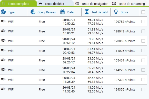

mykado a écrit :
J'étudie depuis quelques temps les solutions Mesh pour amélioré le wifi dans un appart en longueur avec de gros murs porteurs.
En gros avoir un bon débit dans le bureau qui est a l'autre bout de l'appart.
J'avais une Bbox Ultym avec son répéteur mesh, ca marchait plutot bien. Par contre, je prix de l'abonnement apres promo passait a 60€ par mois...
Donc je suis parti chez Free avec la Pop + répéteur, ben c'est pas aussi bien :o Mais c'est moins cher...
Je n'ai pas trouvé les infos techniques sur le répéteur Bouygues, mais a votre avis est ce que les H80x sont mieux ? Ou au moins aussi bien ?
Ou vaut il mieux monter en gamme ?
Je parle des H80x car c'est globalement les moins cher en Wifi 6, et semble plutôt plébiscité ici :)
J'ai fais quelques tests nPerf avec mon iphone et mon PC portable depuis mon bureau:
https://rehost.diberie.com/Picture/Get/f/265327
C'est pas la folie... Autant pour la navigation cela suffit, mais pour les transferts de fichiers, c'est pas terrible :(
Et sur l'appli de Free, ca me dit que mon repeteur est trop loin, mais pas de solution pour le mettre plus pres de la box, sans etre trop pres celle ci et donc trop loin du bureau...
Je vais surement commandé les H3000X vu le prix, et les retourner si jamais cela ne regle pas mon probleme de debit dans le bureau.
n°1235083
gsans
Slow food... slow....
Posté le 28-03-2024 à 15:00:53  profilanswer
Un répéteur WIFI, ce n'est pas vraiment sensationnel et pas conseillé si on veut avoir un bon débit... Un vrai réseau maillé qui mélange le filaire et le mesh, là oui.
n°1235084
ralph14
Papa Poule Inside
Posté le 28-03-2024 à 15:03:51  profilanswer
As tu essayé de séparer les canaux
Je sais que chez moi et plusieurs autres personnes que j ai dépanné
Réglage d origine , on avait 200-300 max
En séparant les canaux et se mettant sur le 5ghz.on doublé déjà la vitesse
Après avec les déco ca a encore augmenté grâce au wifi 6

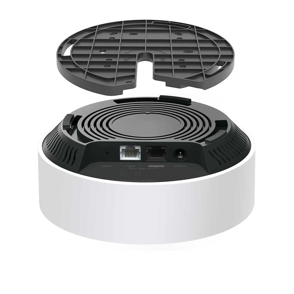

J’avais demandé à mon électricien d’amener des câbles réseau en haut de 2 murs (étage et rdc) pour une borne wifi POE.
https://img3.super-h.fr/images/2024/03/31/snapshot_16807075e20443e01d31b.jpg
J’aimerais installer la borne et ne pas du tout voir la borne. Quelqu’un sait comment je peux faire ? J’imaginais retirer le cache, foutre un keystone mais comment ensuite cacher le tout ? Bref preneur de la manière la plus élégante de faire ça.

si tu veux tout caché ya pas 36 solutions : faut démonter les caches, mettre une prise RJ45 male sur ton câble et pluggez directement dans le module POE fixé sur l'arrivée

Mais justement c’est toute ma question. Je vais pouvoir viser la borne par dessus le trou ?

oui tu dois virer ton cache et visser la platine circulaire > tu vois que les 2/3 vis sont sur les cotés donc oui tu pourras fixer la platine et elle cachera complètement le trou  [:charlest]
il faudra juste faire gaffe et ta courbure de câble a la connection
en tous cas moi je ferais ça, p-e qu'il y a d'autre méthodes
une illustration rapide faite avec le cul :o
en rouge : la gaine circulaire d'ou sort le cable
en noir la platine de fixation Deco + les 3 vis
https://rehost.diberie.com/Picture/Get/f/266374
une fois que ta platine est fixée tu as plus qu'a connecter le câble et clipser le module Deco et ça sera nickel
rendu officiel
https://rehost.diberie.com/Picture/Get/f/266381
Message édité par Grinch le 02-04-2024 à 00:42:23

Faut être sûr que la platine soit plus grande que la boite d'encastrement.

1-c'est évident qd même : une boite c'est 6.5cm, la platine c'est 15cm
