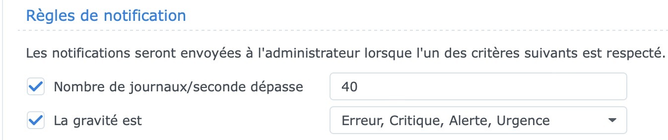

J'ai ce mail :
Syno1 reçoit 41 journaux par seconde, ce qui dépasse la valeur de tolérance (40 journaux par seconde). Accédez au Centre des journaux pour vérifier les détails.
et rien dans le package Centre des journaux. Je ne sais pas ce qu'il se passe pour recevoir ces alertes. Je ne vois aucun log. Ils existent peut-être, ou j'espère, en mode console. Mais où, j'aimerai bien le savoir. Et surtout, voir ce qu'il faudrait configurer pour ne pas avoir autant d'emails. Que ça soit une configuration sur le NAS ou alors sur le Mac. Mais sur ce dernier, la configuration est on ne peut plus simple. On choisit le répertoire, la fréquence, et c'est tout.

Confirmation que tu as un souci sur l'application "journaux".
Tu devrais au moins avoir les logs de connexion à DSM, les montages/démontages de disques externes si tu en as, etc.
Pour avoir moins d'emails, mets une limite de notification plus haute ?
Et si l'application journaux ne montre rien, tu peux toujours aller en ssh voir le contenu de /var/log/messages (avec un utilisateur sudoer)

Mais rien qui explique ce qu'il se passe durant un TM.
La configuration est au max :
https://zupimages.net/up/22/47/3uut.jpg
J'avais monté la limite à 100 notifications mais durant le TM, j'en avais +130 par seconde. Et donc je ne sais pas ce que contenaient ces notifications. Faut que je regarde plus à fond via la console. Peut-être...
Je viens de regarder messages mais rien dedans. Bon, le TM que j'ai lancé date de ce matin, donc peut-être que les logs sont déjà archivés. Franchement, c'est un peu le bordel, la couche Synology sur ce Linux :O

Je me répète mais DSM t'envoie une notification pour dire que les logs écrits ont dépassé le seuil défini comme seuil d'alerte. Question: qu'est ce qui est présent dans les logs à l'heure correspondant au mail de notification envoyé?
Sinon, au pire, tu désactives la notification sur dépassement de seuil de logs et tu n'auras plus de problème  :o

Posté le 28-11-2022 à 08:01:27  profilanswer
Tu continues de rater un truc: DSM te notifie de l'écriture de logs de façon trop rapide.
non... Et pourtant, j'ai mis le mail que je reçois.
DSM me dit qu'il y a trop de notifications à la seconde. Pas que j'ai trop de logs.
J'ouvre le Centre de journaux lorsque j'ai ces emails et je n'ai rien dedans. Encore une fois, je te garantie que je peux faire la différence dans les logs SI il y en avait concernant TM. Mais il n'y a rien. Ni information d'un montage de volume, ou de lancement d'un service, ou... RIEN.
Joeman79 a écrit :
Et en te lisant, on ne sait toujours pas si c'est le cas, et ce que contiendraient ces logs. Il n'y a rien dans les logs, mais en fait il y a des choses dedans mais pas ce que tu voudrais. DSM se fiche que tu penses que ton problème soit lié à ta connexion TM. Si tu as bien une rafale de logs à l'heure de la notification (et pas nécessairement des erreurs d'ailleurs), la question est de savoir ce qu'ils contiennent ?
Rien. Ils ne contiennent rien. Dans le GUI en tout cas.

Fais une capture d'écran des logs et d'un message d'alerte, ca ira plus vite.

+1 avec ShonGail
Dire qu'un screen du genre là aurai mis tout le monde d'accord depuis un bout de temps ...
https://i.imgur.com/Kascj6T.jpg
Les lignes "connexion" et "transfert de fichiers"
