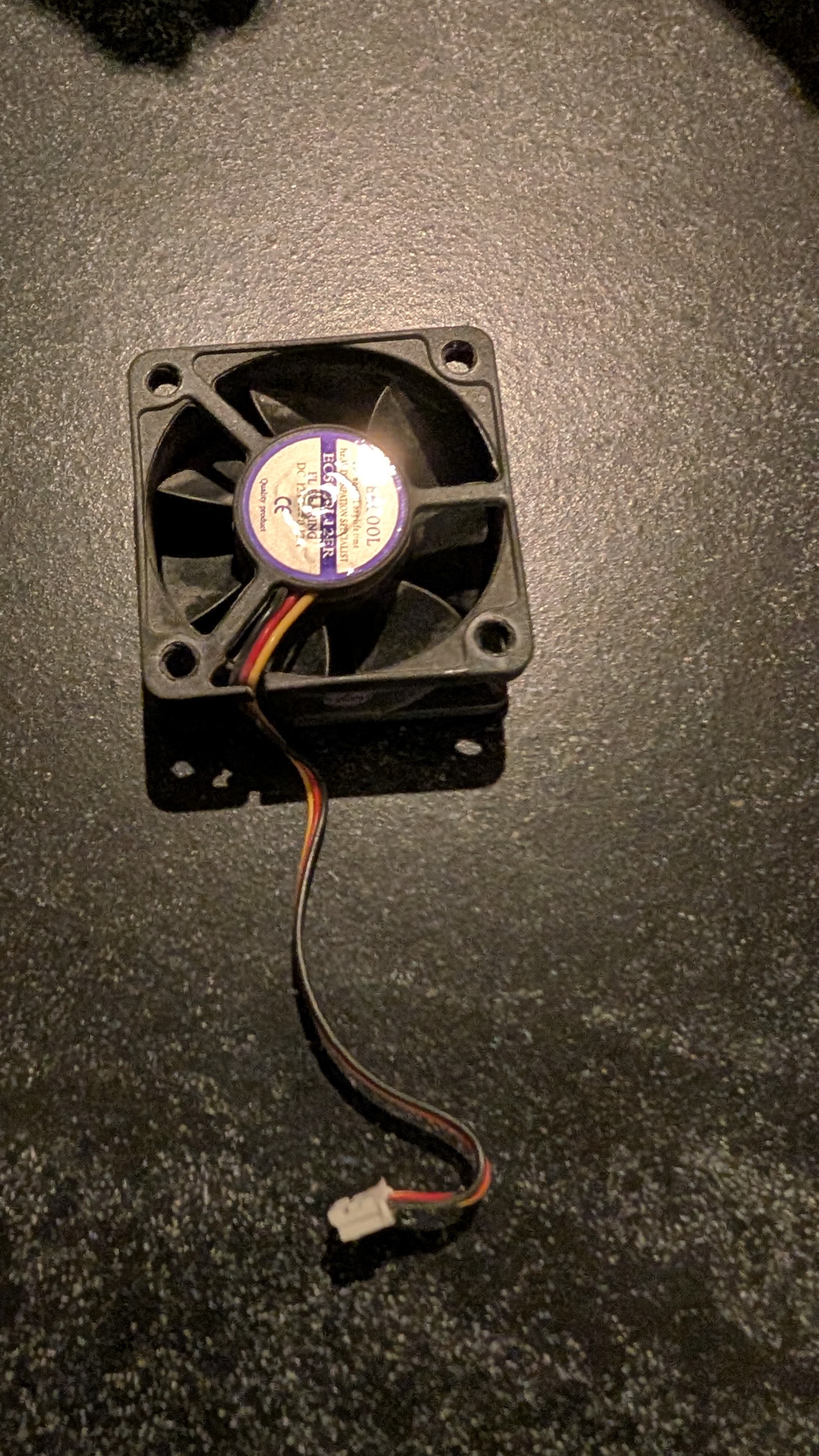

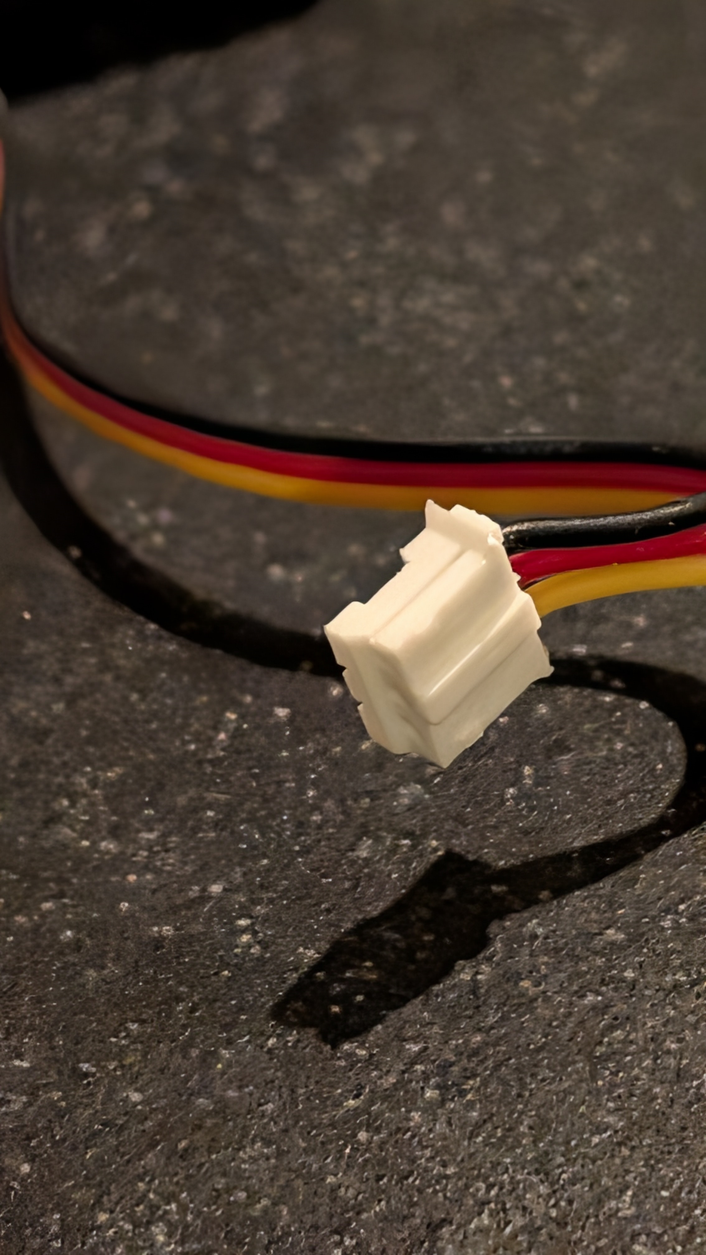

D'origine j'ai ce Ventilo :
https://rehost.diberie.com/Picture/Get/r/481754
Evercool EC5020L12ER
Qui a cette fiche :
https://rehost.diberie.com/Picture/Get/r/481755
Message édité par 4get9 le 12-01-2026 à 11:39:34

4get9 a écrit :
j'ai le ventilateur de mon DS110+ fait pas mal de bruit, je vais le changer.
Bizarrement je galère à trouver un ventilo de remplacement.
Celui que j'ai est EVERCOOL EC5020L12ER
étrangement cet ref est introuvable sur le net.
à chercher ce serait un 50mm par 12mm d'épaisseur
fonctionnerait en 12V (si je comprends la nomenclature EVERCOOL)
de 1, je galère un peu à trouver des 50mm par 20 en 3 fils, mais ceux que je trouve n'ont pas la même prise (y'a un détrompeur sur le mien)
Regarde du côté des Noctuas, j'ai changé les 2 ventilos de mon 920+ sans soucis, il y a plein de vidéos sur YouTube.

Posté le 12-01-2026 à 14:13:52  profilanswer
Alors mon problème n'est pas de savoir comment faire (je l'ai déjà fait plusieurs fois sur mes différents NAS)
Mais plutôt de savoir où trouver un modèle de remplacement.
Et YouTube me propose plein de vidéos pour des modèles 2 ou 4 baies (voire plus) et donc avec des ventilos de 80+
Message édité par 4get9 le 12-01-2026 à 14:15:01

Posté le 12-01-2026 à 14:39:23  profilanswer
Bon j'ai trouvé sur Aliexpress à 26 balles fdpin
https://fr.aliexpress.com/i/1005010 [...] pt=isr2fra
Et sur eBay UK à 27,5 balles fdpin :
https://ebay.us/m/wrihNj
Le prix est clairement cher, sûrement un abus de l'offre et la demande, mais bon j'ai trouvé aussi à 42€ fdp out  :ouch:
Je laisse les liens si d'autres comme moi galèrent
(Ventilateur DS109, DS109+, DS110+, DS110j)
Message édité par 4get9 le 12-01-2026 à 14:41:36

Ouais on trouve assez facilement des 60mm
Chez certains fabricants on a l'impression qu'il ne faisait le 50 que pour 1 seul client : Synology.
Ça me paraîtrait quand-même bizarre...
