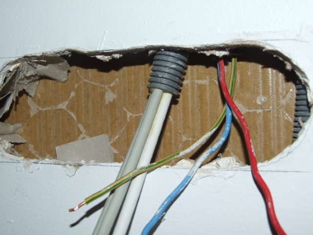

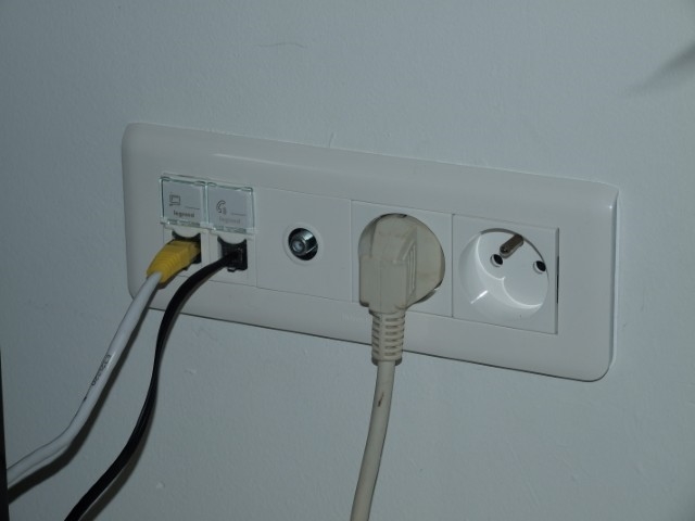

Déjà tenté avec succès dans une gaine de 20 :
- 2 Cat5e + 1 Coax
- 3 Cat5e
ça passe :o
https://rehost.diberie.com/Picture/Get/f/405955
https://rehost.diberie.com/Picture/Get/f/405956
Message édité par Electrocut le 03-07-2025 à 08:39:57

katkar
Posté le 03-07-2025 à 10:12:49  profilanswer
Je note que les étiquettes sont correctement misent dans les prises legrand  :jap:
Message édité par katkar le 03-07-2025 à 10:13:14

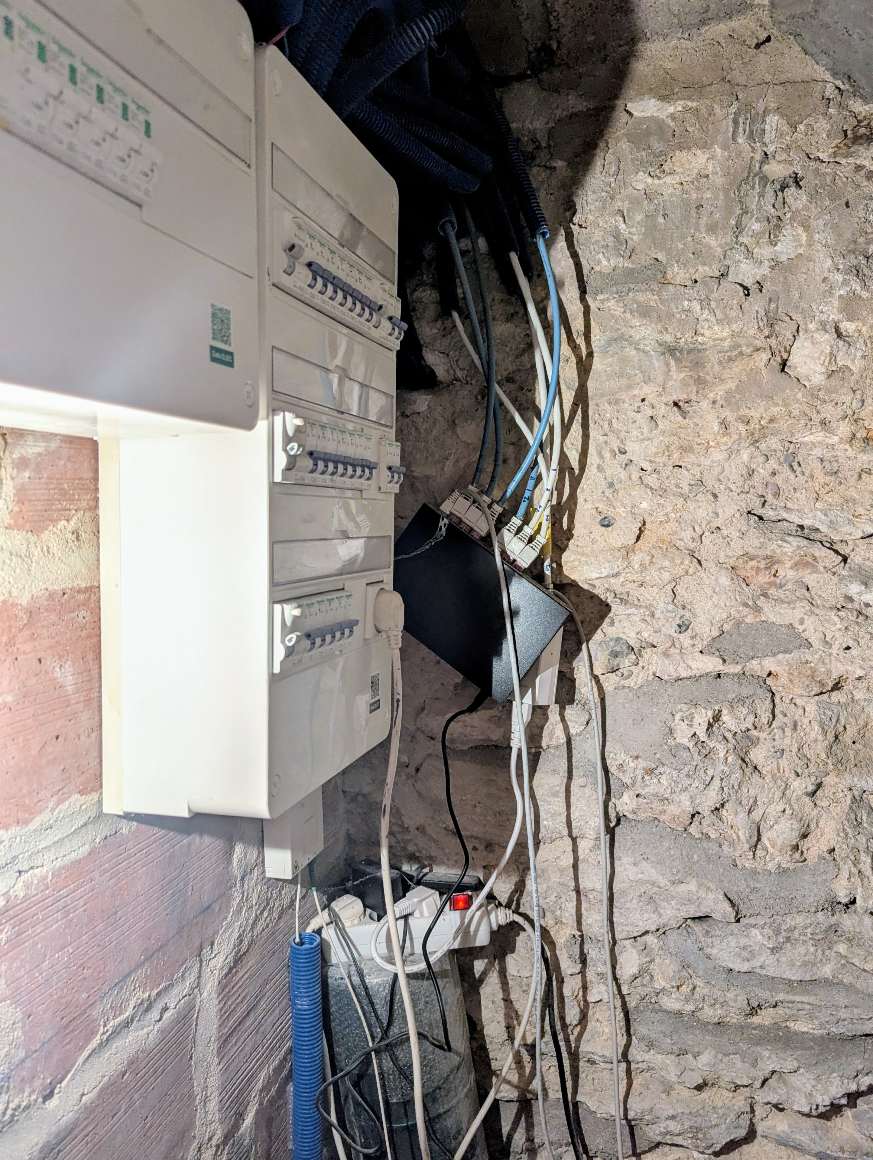

n°1260166
louarnig
Ankou am doug, Anken am ren
Posté le 07-07-2025 à 21:24:13  profilanswer
speedboyz30 a écrit :
4u pour le NAS.
4u pour l'onduleur
Reste 4u pour : switch / freebox / pont Philips.
Ça doit rentrer dans du 12u.
J'arrive un peu tard mais voilà ce que ça donne mon installation dans du 10"/12u. Baie, switch, livebox, nas et onduleur.
C'est optimisé. Je ne regrette pas.
Message édité par louarnig le 07-07-2025 à 21:26:31

Il faudra que je dénude le câblage existant, je crains aussi de devoir les rallonger avec des coupleurs.
Si quelqu'un a des suggestions.
edit :
J'y pense, une photo de l'emplacement avec l'équipement actuel :
https://rehost.diberie.com/Picture/Get/t/407080
Au début je ferais à l'arrache comme l'ancien propriétaire.
Et je mettrais mon NAS dans mon bureau ou le salon.
