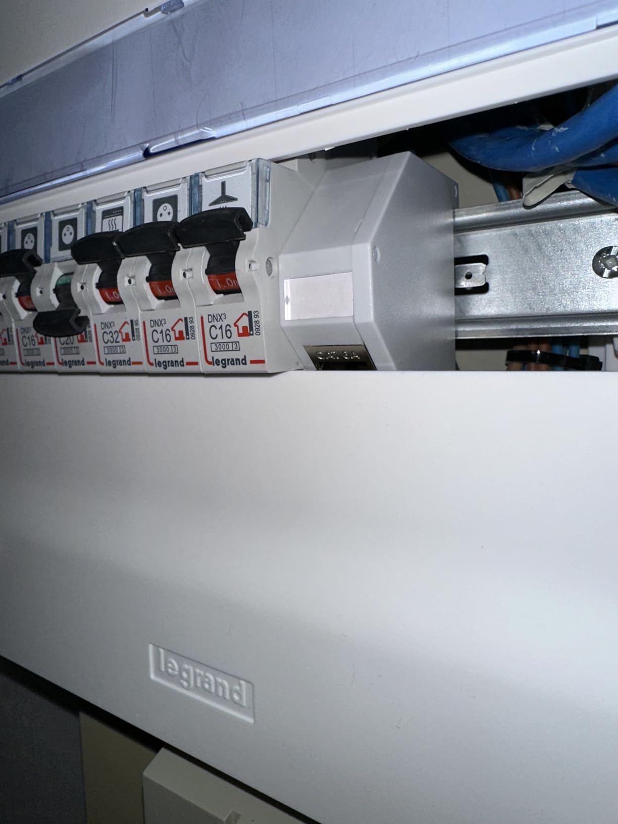

* De souvenir chez moi, les prises du tableau VDI sont sur le même disjoncteur que les 2 prises 230V du tableau principal, donc pas besoin de rajouter de disjoncteur.
Message édité par depart le 28-11-2024 à 11:36:22

Ah, ca c'est top, un petit boîtier une rangée pour y loger ce dont j'ai besoin.
Merci pour les liens, je vais pouvoir me procurer tout cela assez facilement.
C'est moi qui refait l'élèc, dont le tableau de répartition, donc c'est pas un soucis le cablage élec de la prise.  ;)
Pour 50 balles je devrais reussir a m'en tirer, top.

Dernière question, quel montage est préférable?
Switch -> cable RJ45 -> noyau -> cable RJ45 -> noyau -> cable RJ45 -> Prise RJ45 murale
Switch -> cable RJ45 -> noyau -> cable RJ45 -> prise RJ45 murale
La seconde :
Switch -> cordon RJ45 male-male  -> noyau femelle -> cable réseau rigide -> prise RJ45 murale

katkar
Posté le 29-11-2024 à 08:21:17  profilanswer
Sauf que ces supports Keystone inclinés passent pas dans du legrand :lol:
https://m.media-amazon.com/images/I/61IH2qI144L.jpg
Faut partir directement sur : legrand 413103
https://cdn.manomano.com/images/images_products/147475/L/559029_1.jpg
Message édité par katkar le 29-11-2024 à 08:21:35
n°1248756
depart
Posté le 29-11-2024 à 08:43:11  profilanswer
https://cdn.manomano.com/images/ima [...] 9029_1.jpg
Rien qu'un coup de dremel ne puisse régler :)
n°1248757
katkar
Posté le 29-11-2024 à 09:02:26  profilanswer
Est ce que le coup du Dremel donnera un résultat propre ?
C'est la que j'ai des doutes ...

n°1248778
depart
Posté le 29-11-2024 à 12:09:59  profilanswer
C'est très bien aussi mais un peu plus artillerie lourde pour 2 prises en tout.

Posté le 29-11-2024 à 13:15:16  profilanswer
depart a écrit :
La seconde :
Ok, ca fait deux connecteur en moins, ca n'en serra que mieux pour la qualité du réseau.
Pour les supports, j'ai trouvé ceux la, ils ont l'air plus haut:
https://www.leboncoin.fr/ad/bricolage/2498530596

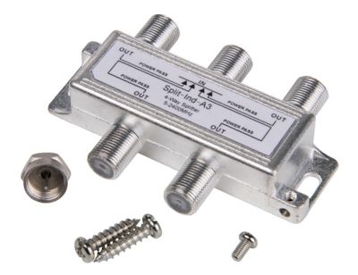

n°1249019
clements42
Posté le 04-12-2024 à 19:32:00  profilanswer
Hello, en espérant ne pas être HS
Je suis dans un appart neuf sans prise antenne au salon.
Par contre j'ai vers mon tableau électrique un répartiteur comme ça :
https://media.castorama.fr/is/image [...] height=768
L'appart est aussi câblé en RJ45. J'ai 2 prises au salon.
Je souhaite brancher la TV à l'antenne via le RJ45.
J'avais un câble comme ça que j'ai branché sur le répartiteur d'antenne d'une part et une prise de la baie de brassage d'autre part : https://www.e-planetelec.fr/media/c [...] 3003_1.jpg
Au salon, me confirmez vous que je dois mettre ce câble a brancher sur la TV ? https://www.cae-groupe.com/media/ca [...] D_d81b.jpg
J'ai essayé avec un RJ45 du coup mais ça marche pas quand je cherche des chaînes :d
Message édité par clements42 le 04-12-2024 à 19:32:32
n°1249024
depart
Posté le 04-12-2024 à 20:56:47  profilanswer
C'est l'idée.
Par contre tu as une antenne de l'autre côté du répartiteur ?
n°1249025
EE8
Posté le 04-12-2024 à 21:01:54  profilanswer
depart a écrit :
C'est l'idée.
Par contre tu as une antenne RÂTEAU de l'autre côté du répartiteur ?
Ouais parce que si c'est une parabole. Ca va moins bien marché
On m'voyait comme un p'tit mais j'voulais conquérir le titre - Serigne M'baye Gueye
n°1249026
clements42
Posté le 04-12-2024 à 21:02:51  profilanswer
depart a écrit :
C'est l'idée.
Je pense que oui. C'est un copro livree il y a 2 ans.
Édit : je l'ai jamais vu. J'espère du coup :d
C'est pas réglementé ça ?
Message édité par clements42 le 04-12-2024 à 21:06:00
n°1249027
EE8
Posté le 04-12-2024 à 21:07:00  profilanswer
Sinon en direct sur la TV pour le test (si tu trouve ce qu'il faut). Tu éliminera une bonne partie des causes possible
