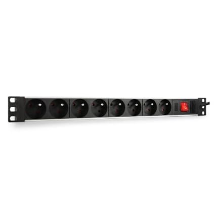

prises electrique armoire :
http://ecx.images-amazon.com/images/I/31og9hK6mLL._SX425_.jpg
http://www.amazon.fr/Ibiza-LC806-A [...] uctDetails

prises électrique armoire :

http://www.ma-bureautique.com/Prix [...] 82931.html
