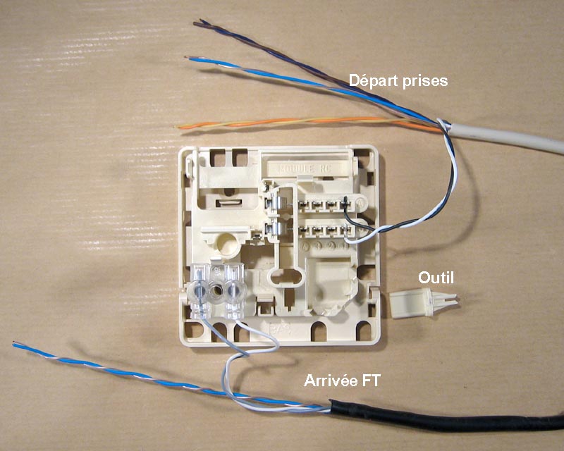

Je suis pas mauvais, mais tu t'es aidé comment pour le faire et avec quel outil ? Un tuto youtube ?
https://communaute.orange.fr/t5/image/serverpage/image-id/11781iAE65954D7BABC37B/image-size/original?v=mpbl-1&px=-1
Je l'ai pas cet outil déjà, je vois bien qu'il sert à appuyer sur les fils en haut à droite, mais le domino transparent
c'est comment ?

Le fameux "outil" est fourni dans le DTI.

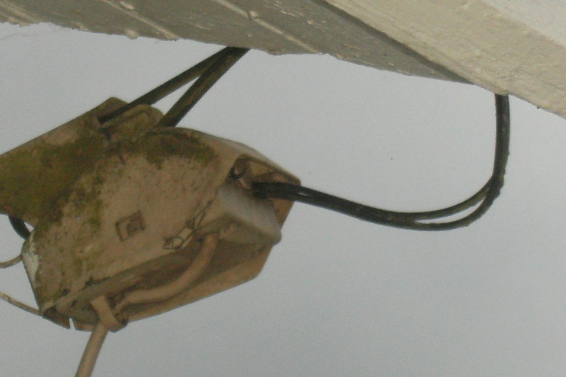

il y a un câble noir plat (2 fils) du poteau à ce boitier et ensuite le câble multi-fils allant dans la maison.
A quoi sert de boitier blanc et est ce que vous avez un câble 2 fils dans vos logements partant de ce dernier ?

Ce qui est avant ton boitier dti, t'as pas le droit d'y toucher. (sauf dans le cas ou ca passe dans la propriété).
Mais si c'est sur la voie public c'est la propriété de FT. Donc n'y touche pas.

c'est chez moi sur une propriété privée juste au dessus de la fenêtre, rien à voir avec le poteau qui lui est sur le domaine public.

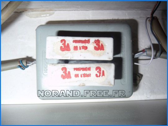

https://www.plomberie-pro.com/local/uploaded/catalog/photo_xl/q129321a.jpg
https://www.plomberie-pro.com/Catal [...] gKZ5fD_BwE
J'ai les infos. Il s'agit d'un répartiteur et de là part un câble analogique.
Ce répartiteur ancien avait donc une utilité pour dispatcher les prises en T à l'étage et au rez de chaussée d'une maison.
Avec la box, plus aucun intérêt puisque toutes les lignes téléphonique partent de celle-ci.
J'ai donc demandé à l'enlever et de brancher le boitier dti directement au câble noir allant jusqu'au poteau.
Est ce que je vais gagner quelque chose ? Je ne sais pas.

Posté le 14-12-2021 à 16:48:16  answer
mxpx a écrit :
Et vire ta prise dégueu, met y un dti a 10€ du magasin de bricolage d'a coté de chez toi.
Je plussoie, je l'ai fait sur le même type de branchement ancestral qu'il y avait dans mon garage -> suppression du boitier merdique et installation d'un DTI
C'était un vieux truc dans le genre la
https://rehost.diberie.com/Picture/Get/f/55928
