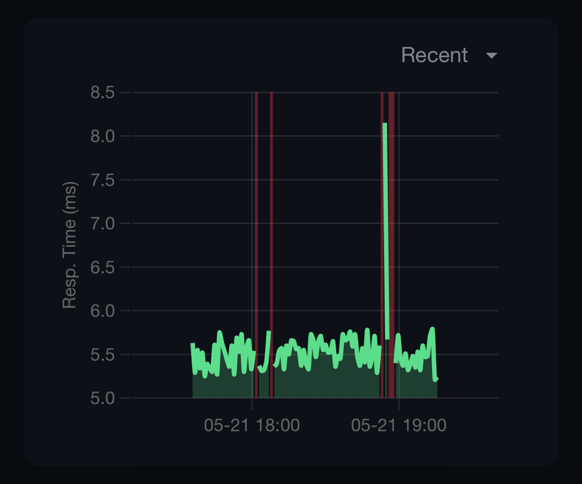

B3nJ1
Posté le 21-05-2025 à 19:16:55  profilanswer
J’ai re plusieurs micro coupures chez moi, ça fout la merde dans la visio et rend le surf pénible… j’avais pas ces soucis chez orange.
https://img3.super-h.fr/images/2025/05/21/snapshot_168074a4c4abe8eb91d5c.md.jpg
