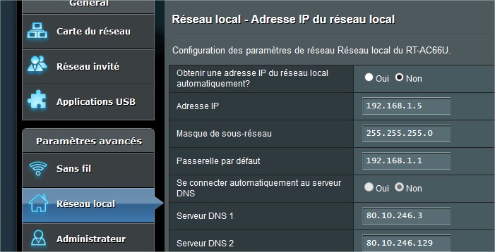

pierre20 a écrit :
Bon alors ouala ce que j'ai fais :
http://hfr-rehost.dev.syn.fr/self/ [...] a3a37c.jpg
Sachant que j'ai mis le routeur en mode AP, j'ai configuré le wifi de façon tres basique.
Ben j'ai pas le net lorsque je connecte un portable dessus :/
Par contre un portable connecté dessus peut pinger sans aucun probleme. Et que j'ai le message d'erreur de windows apres diagnostic : "passerelle par defaut non disponible"
A noter que si je connecte le portable via rj45 sur un des port du routeur, j'ai le net pas de soucis.
Je vois pas là  :heink:

T'es en train de faire du caca, désactive le serveur DHCP de l'ap wifi, met le en IP dynamique si tu veux, et retourne sur le topic Free pour ta FB (Freebox ?) !
Et écoute ce que te dis faboss, il a raison :o

Tu es sûr de bien avoir désactivé le serveur DHCP de ton routeur ?
Connectes-toi sur ce SSID, et fais un "ipconfig /all" dans une fenêtre dos.
Donne nous les info suivantes :
    adresse IP V4 192.168.1.17
    masque de sous réseau 255.255.255.0
    passerelle par défaut 192.168.1.1
    serveur DNS 192.168.1.1
    serveur DHCP dhcp activé (il est desactivé sur le routeur)
Message édité par pierre20 le 25-04-2014 à 18:53:07
Ok, ça me semble pas mal.
Du coup pour l'histoire de l'IP de ton routeur qui fait aussi borne Wifi, il se peut que tu lui aies mis une adresse comprise dans le pool DHCP de la livebox. Cette dernière devait ensuite envoyer cette adresse à ton ordi, ce qui engendrait alors un conflit d'IP.
Le fait d'avoir déclaré une IP Fixe à ton routeur dans la conf de ta livebox a permis de sortir cette adresse du pool DHCP.
Pour confirmer ça, tu peux faire le test suivant :
  • supprime la réservation d'IP de ton routeur dans la livebox
  • repère les limites du pool DHCP de la livebox (adresse IP de début et de fin)
  • configure ton routeur pour qu'il ait une IP en dehors de ce range
  • refais un test d'accès Internet avec ton ordi en Wifi

Ok c'est donc tout bon, l'ip fixe du routeur est bien en dehors de la plage de dhcp de la LB, donc aucun conflit possible :)
Merci bien  :jap:

pierre20
Posté le 26-04-2014 à 15:15:50  profilanswer
Faboss a écrit :
A quoi ça te servirait de faire porter le DHCP par ton routeur plutôt que par la livebox...? Les services TV et VoIP ont besoin du DHCP de la livebox (il y a des options particulières) pour pouvoir fonctionner.
Le routeur a un certain nombre de fonctionnalité que la LB n'a pas :/
Genre le filtrage par url, mots clé, et ça marche du feu de dieu. difficile d'acceder a un moteur de torrent ou d'en telecharger un si on est pas un geek.
QOS je m'y essaie, on va voir si je comprends quelque chose a ce bazar ... pour le moment ça ne fonctionne pas encore comme je le veux :/
Bon ben en fait ça marche bien, la LB ne me sers plus que comme modem et le Asus fait le reste :)
edit : le telephone qui est toujours branché sur la LB et sans DHCP marche tres bien, la tv je sais pas je m'en fou je n'ai pas le decodeur play trucmuche et je ne le veux pas :o²
Message édité par pierre20 le 26-04-2014 à 15:17:32
