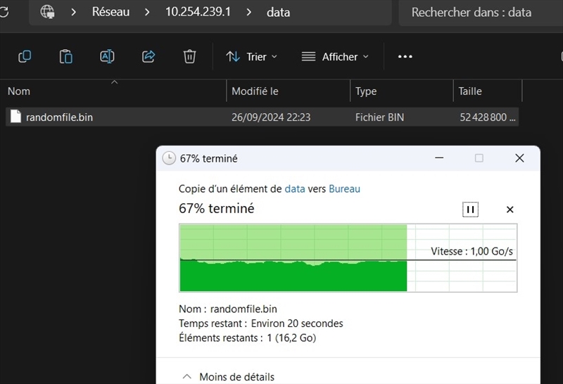

Récupéré un barbone 12600H de ça https://minisforumpc.fr/products/mi [...] rk-station
ça tourne surprenamment bien; et ça reste mesuré en conso : j'ai 14W à la prise en idle. Il manque quelques équipements et services à lancer, et un peu de tuning dans le bios à faire, mais c'est prometteur :)
En NAS vite fait (docker samba sur ubuntu installée pour test) :
https://rehost.diberie.com/Picture/Get/r/317493
