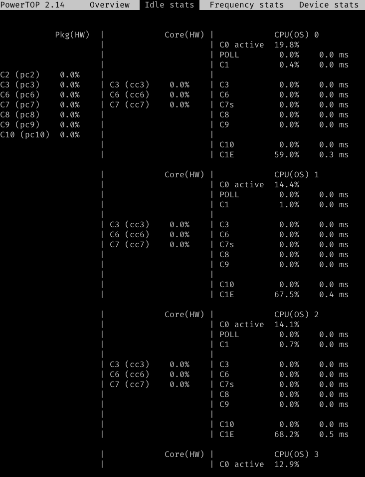

n°1259424
depart
Posté le 13-06-2025 à 15:08:24  profilanswer
katkar a écrit :
Utilisateurs de pfSense ou OPNsense des tweaks pour optimiser l’efficience énergétique de nos router ?
Pour l'instant j'ai un "tunable" pour activer la prise en charge des C-States (C8 actif, mais C3 max apparemment :( )
hw.acpi.cpu.cx_lowest Cmax
Ca m'intéresse aussi, parce que sur mon serveur proxmox il n'y a que dalle qui a l'air de réduire la conso d'énergie :(
powertop retourne ça (core i3-8100)
https://img.super-h.fr/images/2025/06/13/bbaf19f0e80169e3362e4d5db6f27946.png
n°1259425
katkar
Posté le 13-06-2025 à 15:14:44  profilanswer
Proxmox => Linux
pfSense/OPNsense =| FreeBSD
FreeBDS semble bien moins lotis coté gestion d'énergie !
T'as tenté le "powertop auto tune" ?
n°1259445
hot22shot
Posté le 14-06-2025 à 06:46:49  profilanswer
Attention à powertop, l'outil est ancien et il ne sait pas toujours bien afficher les états de processeurs récents.
Je te conseille d'aller faire un tour là : https://forums.unraid.net/topic/980 [...] -powertop/
C'est pour unraid mais ça reste du linux, il a pas mal de chose à tenter pour réduire la conso.
