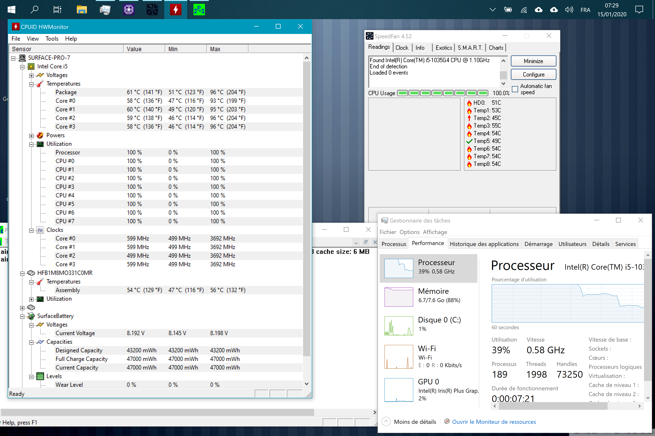

skuff a écrit :
Petit retour d'experience
Je suis passé de la i5 pro 4 à la i5 pro 7 (fanless)
et bien dès que je lance des programmes un peu lourds ou des macros , la Pro 7 ralenti le proc a 0,7ghz... elle chauffe beaucoup, environs 54°. l'arriere est tres chaud.
du coup : la pro 7 est finalement moins performante car la pro 4, mieux refroidie, ne throtlait jamais..
jsuis un peu deg d'avoir changé.....
Bizarre quand même ton affaire. Perso je suis passé d'une pro3 à une pro7, je fait de la retouche photo sous Lr ou toshop et de l'export raw-jpeg, ce qui est assez lourd. J'ai pas constaté une baisse des perfs par rapport à ma pro3, bien au contraire.
Sur que ta pas un autre pb qlq part ?
(Je dit pas que ça throttle pas hein, mais quand ça le fait chez moi c'est pas aussi drastique que tu le dit)

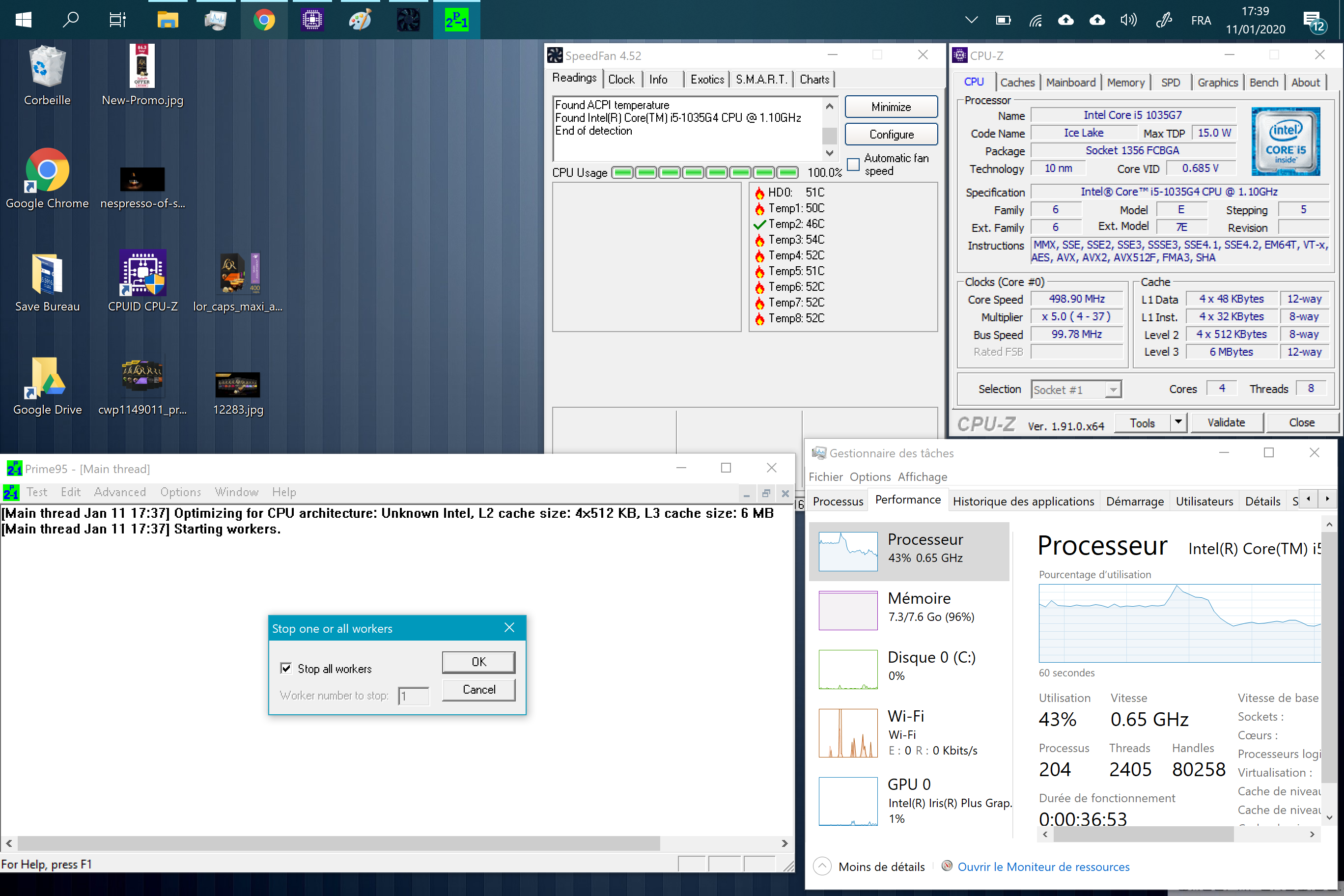

matte la capture d'ecran, c'etait juste apres avoir lancé une macro excel... le proc est entre 0,7 et 0,9ghz.. et ca rame sec

skuff
Posté le 11-01-2020 à 11:41:59  profilanswer
voila ce que ca donne en lancant un prime test de meme pas 5mn....
des qu'elle depasse 54° le proc est a moins de 1ghz...
je suis bien sur secteur
https://zupimages.net/up/20/02/3wao.png

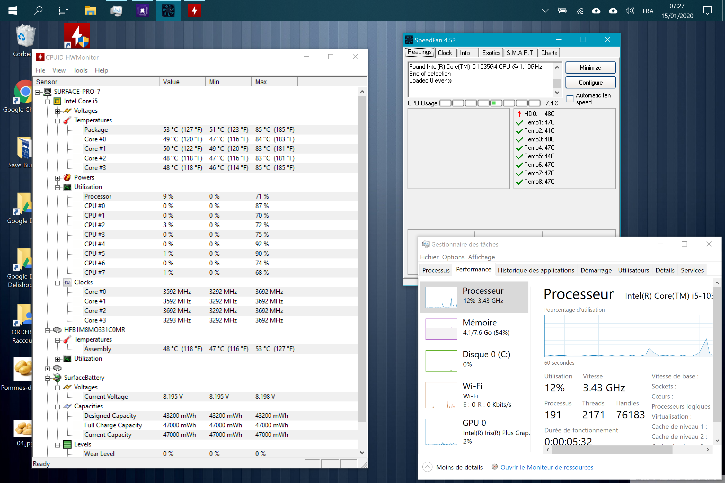

Un peu mieux apres la restauration
Si quelqu'un a le meme model que moi, possible de tester un prime pendant une 10aine de minutes et relever les frequences et temp?
https://zupimages.net/up/20/02/u75t.png

Posté le 13-01-2020 à 05:13:14  profilanswer
merci a tous pour vos reponses. depuis la restau ca a l'air d'aller.
Ca chauffe quand meme pas mal, environs 50° jsute avec chrome, des mail, un peu d'excel..... mais ca throttle moins, en tout cas le proc ne tourne pas que a 0.7ghz..
Message édité par skuff le 13-01-2020 à 05:15:38

Posté le 15-01-2020 à 01:42:50  profilanswer
voila ce que j'ai au repos :
https://zupimages.net/up/20/03/qps4.png
n°2496899
skuff
Posté le 15-01-2020 à 01:43:19  profilanswer
en charge 2mn:
https://zupimages.net/up/20/03/94s1.png

Posté le 15-01-2020 à 01:53:40  profilanswer
en charge 10mn:
https://zupimages.net/up/20/03/2xmz.png
n°2496909
pich_mu
Posté le 15-01-2020 à 08:16:45  profilanswer
Je vais essayer de faire un test prime95 ce soir pour comparer avec la tienne.
Après prime c'est un stress test, c'est quand même peu représentatif d'une utilisation réelle...
