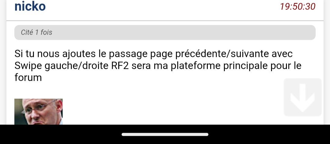

n°2785653
nicko
Posté le 30-05-2026 à 19:50:30  profilanswer
Si tu nous ajoutes le passage page précédente/suivante avec Swipe gauche/droite RF2 sera ma plateforme principale pour le forum
[:implosion du tibia]
n°2785654
Posté le 30-05-2026 à 19:54:21  profilanswer
ouvre une issue :o
[:dawa]

https://rehost.diberie.com/Picture/Get/r/517895
Et la petite flèche pour scroller comme HFR4droid
n°2785665
Posté le 30-05-2026 à 20:41:45  profilanswer
je prends toutes suggestions évidemment ;) mais là je me concentre sur les bugs de l'alpha avant de passer beta
voir derniere release sur playstore
[:dawa]

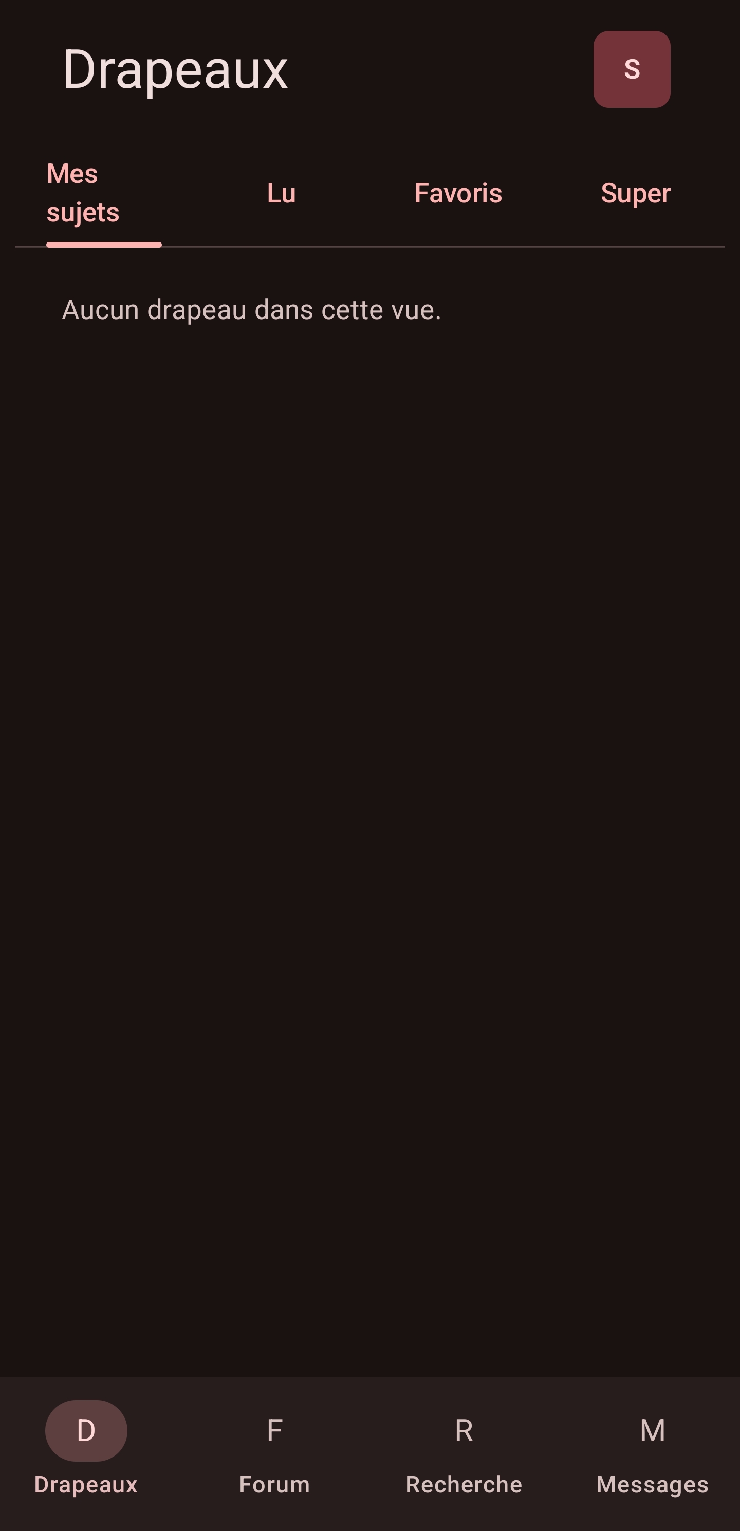

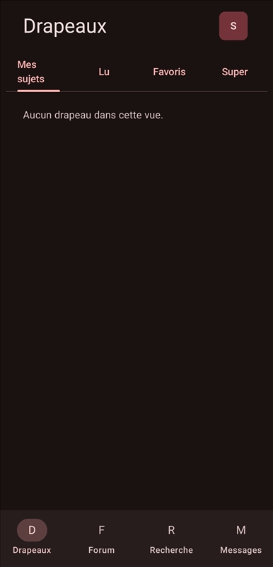

De mon côté, toujours le bug de ne pas pouvoir rafraîchir dans cette situation :
https://rehost.diberie.com/Picture/Get/r/517950
Styx
n°2785686
Posté le 31-05-2026 à 09:28:56  profilanswer
Redécris en détail
[:dawa]
n°2785687
Posté le 31-05-2026 à 09:29:42  profilanswer
Sinon reappuis sur "mes sujets" pour une fonctionnalité cachée :o
[:dawa]
n°2785688
styx42
Posté le 31-05-2026 à 09:33:34  profilanswer
XaTriX a écrit :
Redécris en détail
Quand la liste "Mes sujets" est vide, le pull to refresh est désactivé
Effectivement, ça contourne le problème  :jap:
Styx
n°2785690
Posté le 31-05-2026 à 09:40:07  profilanswer
Il se passe rien ? zéro UI ?
[:dawa]
n°2785692
Posté le 31-05-2026 à 09:51:37  profilanswer
Ok reproduis, je traite ça dans la PR en cours, je touche d'ailleurs à swipe to refresh ;)
[:dawa]
n°2785693
styx42
Posté le 31-05-2026 à 09:52:56  profilanswer
Top, merci
Styx
