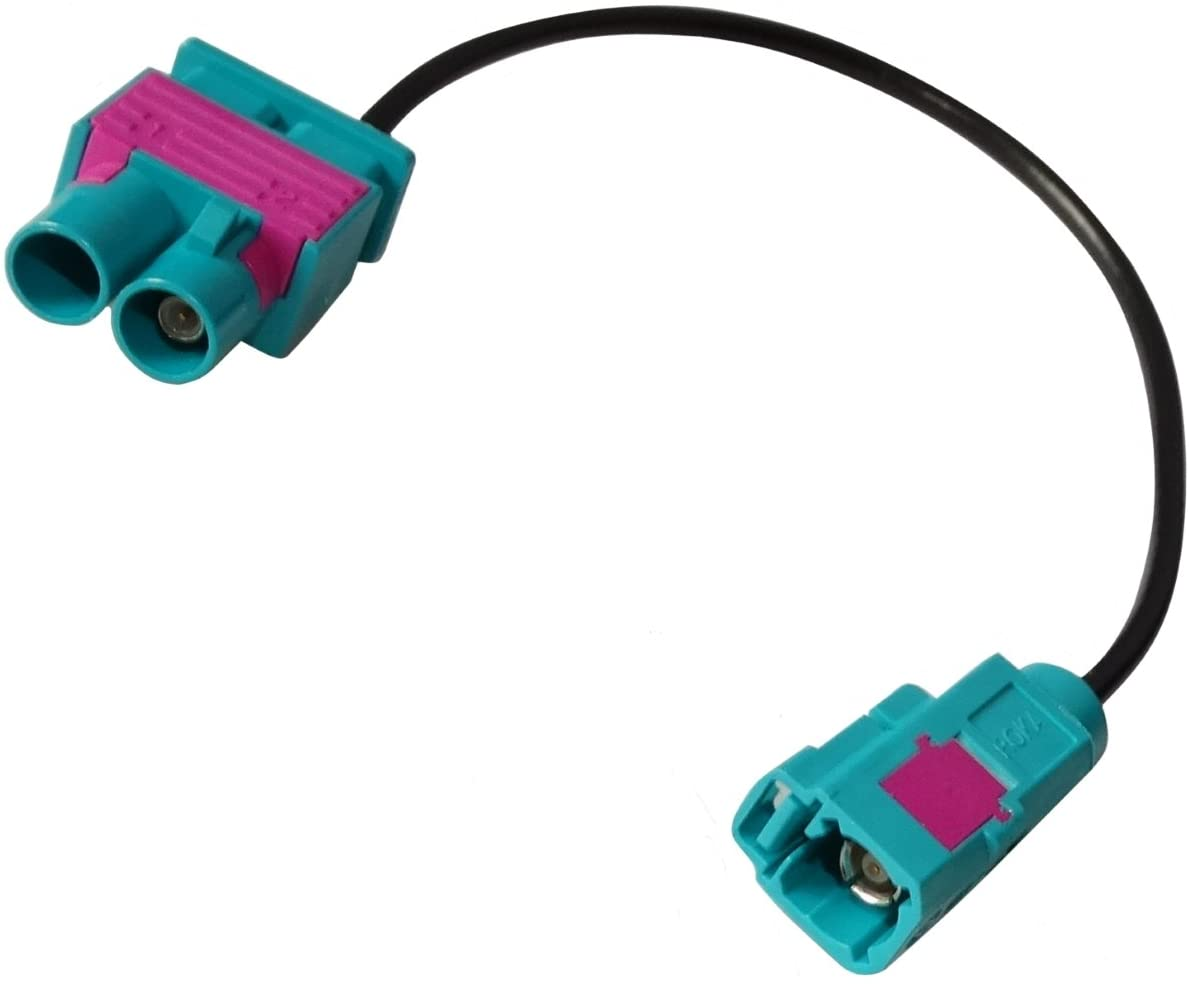

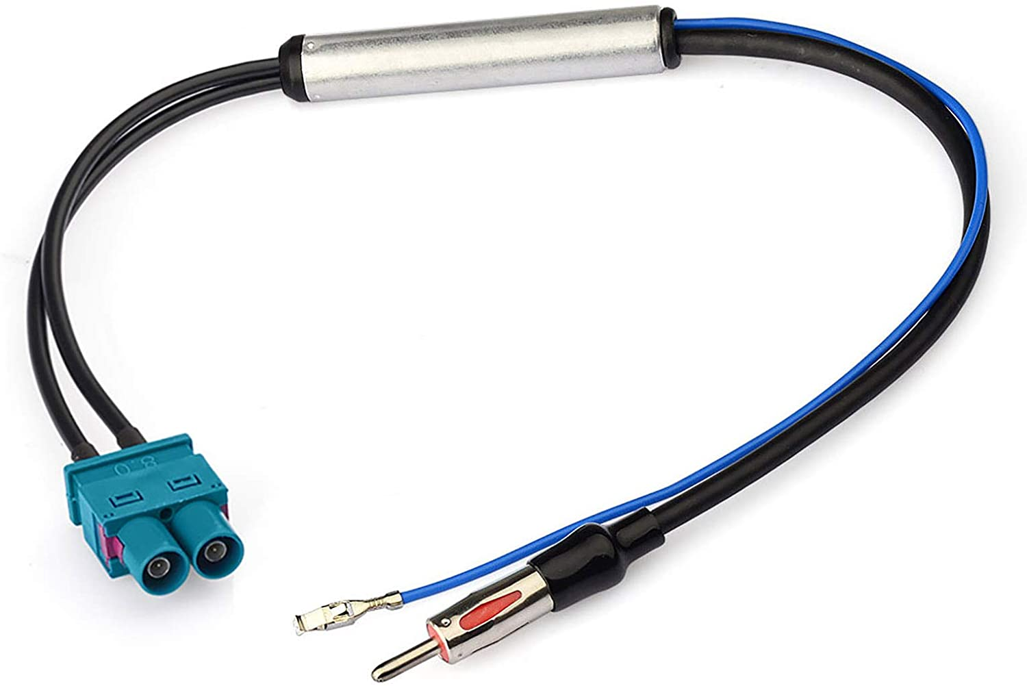

Pour l'adaptateur oui j'en ai mis un, ça a apporté du mieux, cf mon retour ici. Cela dit j'ai triché un peu, Isudar m'en avait envoyé un gratuitement mais il a mis tellement de temps à arriver que j'ai directement pris sur amazon le cable radio compatible https://rehost.diberie.com/Uploads/39/20210315-194329-e3397666-43d1-435a-8455-1e953f39aa6f.39.min.jpg
Puis j'ai reçu ensuite l'adaptateur d'isudar : https://rehost.diberie.com/Uploads/39/20210315-194542-8282a7e4-2688-4807-8784-e94661d0358a.39.min.jpgComme le miens faisait le job, je ne l'ai pas changé, le leur est dans un tiroir. Je suppose qu'Isudar à du te le joindre à l'envoi.

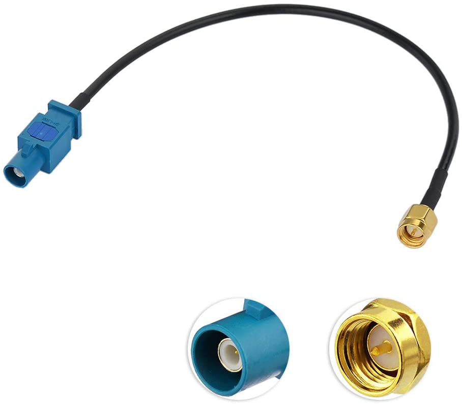

Ah oui un truc à penser quand tu recevras ton autoradio, si tu avais le gps avec ton colombus tu peux brancher l'antenne sur l'autoradio via ce cable https://rehost.diberie.com/Uploads/39/20210315-195226-d6b22301-e240-4b57-afb2-99be9d02ff55.39.min.jpg

kyser33
Posté le 17-03-2021 à 09:48:40  profilanswer
merci tettori pour la photo c'est ce que je cherchais pour utiliser le gps d'origine
https://hardware.digidip.net/visit?url=https%3A%2F%2Frehost.diberie.com%2FPicture%2FGet%2Ff%2F37409&ppref=https%3A%2F%2Fforum.hardware.fr%2Fhfr%2Fgsmgpspda%2Fandroid%2Fautoradio-multimedia-android-sujet_28190_272.htm&currurl=https%3A%2F%2Fforum.hardware.fr%2Fhfr%2Fgsmgpspda%2Fandroid%2Fautoradio-multimedia-android-sujet_28190_273.htm
